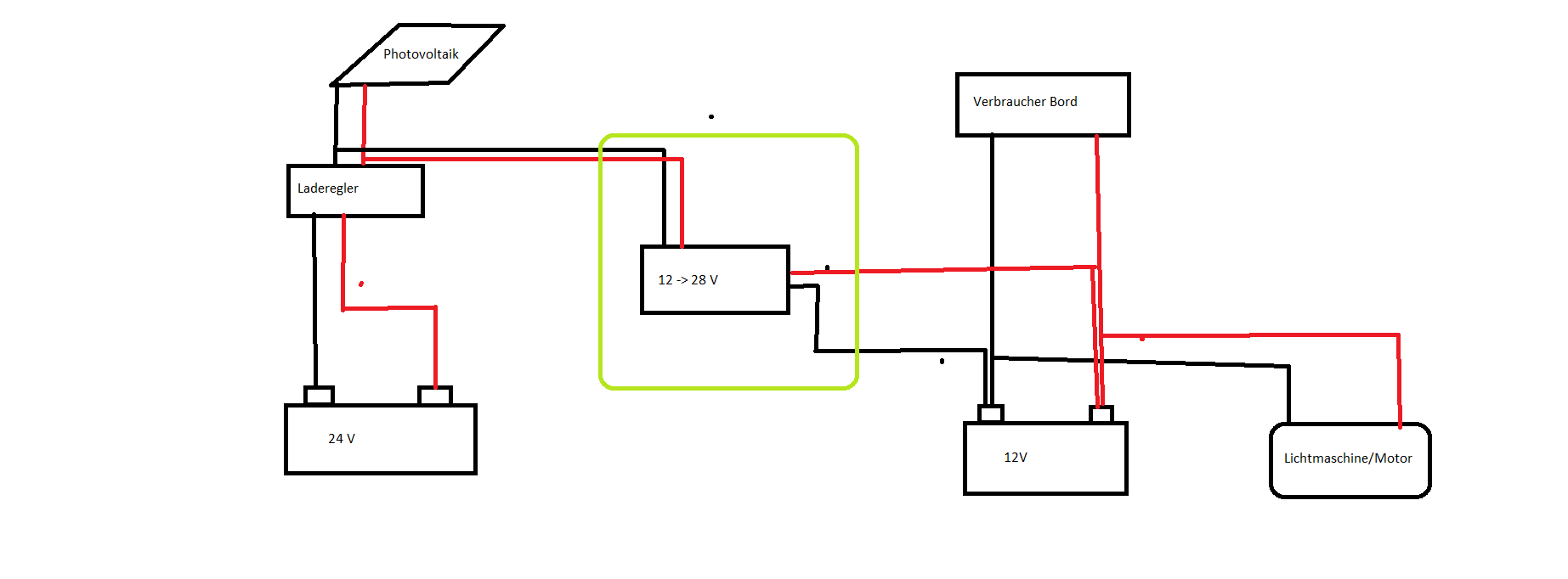

Hallo zusammen, ich möchte in meinem Boot eine 24V-Batterie aus der 12V-Batterie bzw. der LM des Motors laden. Die 24V-batterie wird im Moment nur von der Phoptovoltaik geladen, das reicht aber oft nicht, daher die zusätzliche Lademöglichkeit. Gibt es hierzu fertige System? Ich habe mein system mal in einer Zeichnung zusammengefasst. Meine Idee wäre die 12V auf 28V hochzusteppen und dann an den PH-Laderegler dazuzuhängen, ich weiß aber nicht, obn das funktioniert? Gruß Dirk
Sieht irgendwie murksig aus.
Warum lädst du nicht die 24V-Batterie mit dem Stepup (strom- und spannungsbegrenzt) direkt aus der 12V-Batterie? Diesen Stepup kannst du dann ja abschalten, wenn grade die Sonne scheint.
Hallo, ja, das ist ja die Frage. Gibt es sowas schon fertig? Gruß Dirk

Um was für Ströme geht es hier?

Der Orion maht das schon sehr ordentlich.
MfG Michael
also ich denke, der Orion ist genau das was ich gesucht habe, ich denke den werde ich nehmen. Vielen Dank. Gruß Dirk
