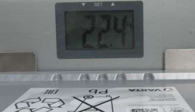

Harald W. schrieb:
> Ja, Bleibatterien sind ziemlich schwer. :-)
Ja, Anhang.
