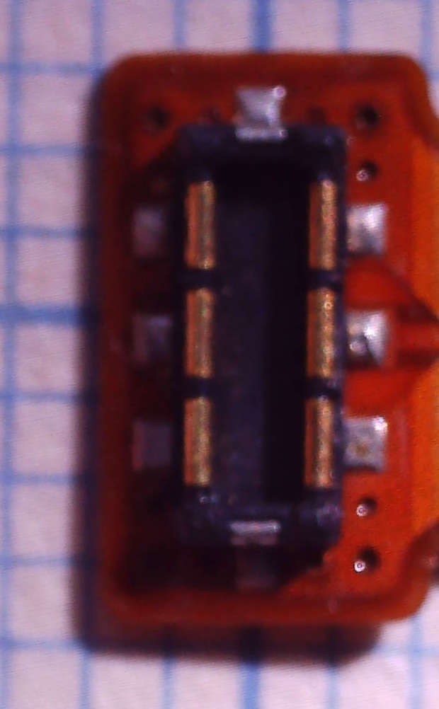

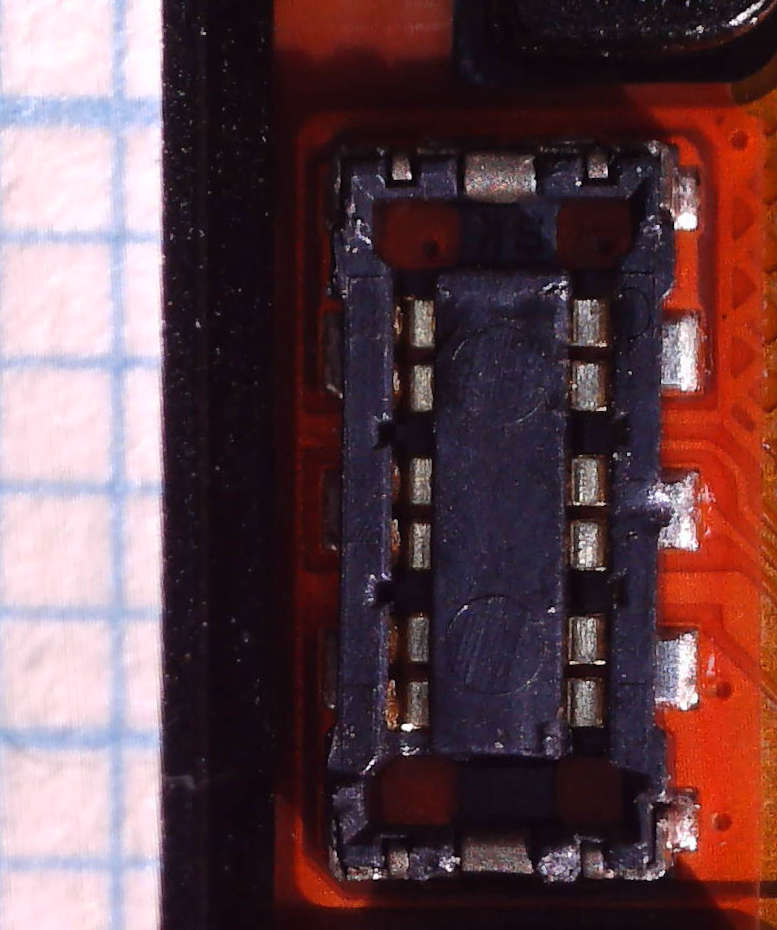

Christoph db1uq K. schrieb:
Welches Raster, außen oder innen? das hier wird als 0,8mm-Raster bezeichnet: https://tools.molex.com/pdm_docs/sd/1042490810_sd.pdf
Die gesuchten sind 6-polige Steckverbinder (die hier durch Parallelschaltung 3-polig verwendet werden). Die geschätzten 1,2 mm Rastermaß sind zwischen den Kontakten einer Reihe (kommen also pro Reihe zweimal vor). Der Reihenabstand ist so um die 0,8 mm (Stecker außen, Buchse innen).
OP #7866039
Bildersuche bei Google findet einen Ersatzakku für Doro Primo 413 auf Amazon, dessen Stecker sieht sehr ähnlich aus. Bildersuche bei AliExpress findet
https://www.aliexpress.com/item/1005004884704673.html
Die Nummer 4 dort könnte es sein, aber es sind keine Maße angegeben. Sieht so aus, als ob das meine einzige Chance wäre, sowohl an Stecker als auch an Buchsen zu kommen.
