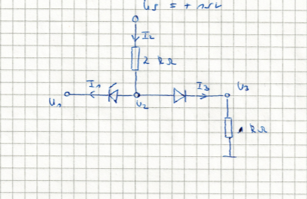

Hey Leute,
ich habe eine kleine Diodenschaltung, zu der ich die Spannungen U2 und
U3 sowie die Strome I1 bis I3 für eine Spannung U1=10V berechnen soll.
Für die Diode soll in Flußpolung Uf=0.7V gelten. Für Die Z-Diode in
Durchbruch Uz=6.8V.
Ich weis, dass das richtige Ergebnis für U2 5,46V ist. Wie kommt dieses
zustande?
Meine erste Rechnung müsste doch eigentlich die Berechnung des Stromes
I2 unter Berücksichtigung der beiden Widerstände von 1kOhm und 2kOhm
sein, wobei ich annehme dass I1 null ist, da der Spannungabfall an der
Z-Diode in positiver Richtung verläuft und es demzufolge zu keinen
Durchbruch kommt. I2 ist gleich I3 und U3 würde sich dann aus I3 und
1kOhm berechnen. Auf diesen Weg komme ich jedoch nicht zu dem Ergebnis.
Vielen Dank für eure Hilfe!
von Uwe (neuexxer)
> Durchbruch Uz=6.8V.
Dann setze doch einfach diese Spannungen in die Schaltung ein. =>
E-Technik Studium 1. Semester
(und, wenigstens von vor 50 J. noch, Physik-Leistungskurs...  SCNR).
Was steht denn da in der obersten Zeile? Dieser Zeichensatz ist mir
nicht geläufig. Ich lese da "ks kleinergleich plus nsL"...
Aber mal angenommen, das sollten 15V sein, dann kommt beim Betrachten
des Strompades "Roben-Diode-Runten" heraus:
I2 = I3 = (15V-0,7V) / 3k = 4,7666mA
Uroben = 4,7666mA * 2k = 9,5333V
U2 wäre dann 15V - Uroben = 5,46V
Und weil sich zudem ergibt, dass diese Spannung nicht niedrig genug ist,
dass die Z-Diode leitet (weil 10V-5,46V < 6,8V ist), kannst du den Zweig
nach links ignorieren, da fließt kein Strom I1.

I1 ist doch null, oder? Da ist ja open end.
von Rainer W. (rawi)
Peter schrieb:
> zu der ich die Spannungen U2 und U3 ... für eine Spannung U1=10V
> berechnen soll.
Auf welchen Punkt sollen sich die zu berechnenden Spannungen beziehen?
von Peter (david_h88)
Auf welchen Punkt sich die Spannungen beziehen sollen, steht nicht in
dem Buch. Dann wahrscheinlich als Referenz Masse/0V
von Peter D. (peda)
(15V - .7V) / (2 + 1) + .7V = 5.4667V
Vielen Dank!

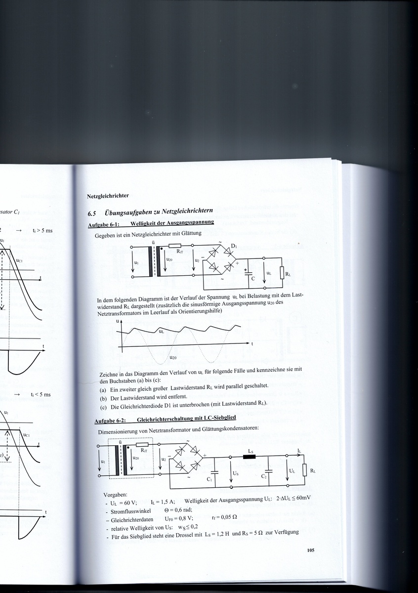

Zwei Fragen haben sich noch bei zwei Aufgaben zu Zweiweggleichrichtern
mit Glättungskondensator ergeben. Der dargestellte Verlauf der Spannung
UL ist  soweit klar. Dass die Spannung UL bei Hinzufügen eines
Widerstandes RL (Aufgabe a) stärker sinkt, leuchtet auch soweit ein.
Doch warum bleibt das Spannungsmaximum von UL bei Aufgabe a gleich?
Eigentlich müsste doch der sekundärseitige Transformatorstrom bei
Hinzufügen eines Widerstandes kleiner werden, demzufolge auch der
Kondensatorstrom ic, wodurch das Spannungsmaximum kleiner werden sollte?
Zweite Frage: Warum hat UL in Aufgabe b gleich von Beginn sein Maximum?
Eigentlich müsste doch der Kondesator in der ersten Netzhalbwelle
erstmal auf ULmax aufgeladen werden? Vielen Dank!
von Axel S. (a-za-z0-9)
Offensichtlich wird der Innenwiderstand von Trafo und Gleichrichter als
sehr viel kleiner als der Lastwiderstand angenommen. Die Spannung am
Ladeelko folgt dann praktisch der Trafospannung (abzüglich
Dioden-Flußspannung).
Das Diagramm zeigt den stationären Fall. Das Einschalten liegt irgendwo
in der fernen Vergangenheit.
von Rolf (rolf22)
Nein, größer, denn durch das Parallelschalten des zweiten Widerstands
wird der Gesamtwiderstand kleiner. ;-)
> demzufolge auch der Kondensatorstrom ic, wodurch das Spannungsmaximum
Selbst wenn du den oben erwähnten Fehler nicht gemacht hättest: Von dem
Strom ic auf das Spannungsmaximum zu schließen ist in jedem Fall ein
Trugschluss. Wenn man einen Kondensator lange genug lädt, erreicht er
immer die Spannung der Spannungsquelle und der Strom durch den
Kondensator wird null.
von Hp M. (nachtmix)
Das ist aber kein Zweiweggleichrichter, sondern ein Brückengleichrichter
bzw. Graetz-Gleichrichter.
Diese Schaltung hat, besonders bei niedrigen Spannungen, einen
schlechteren Wirkungsgrad, weil dabei immer zwei Dioden in Reihe liegen.
Zweiweggleichrichter, also mit Mittelanzapfung der Trafowicklung, wurden
bevorzugt, als Dioden noch so teuer waren, dass die Einsparung von zwei
Dioden den höheren Aufwand bei der Herstellung der Trafowicklung
überwog.
Heute erleben sie eine Renaissance bei stromstarken Computernetzteilen
mit ihren sehr niedrigen Ausgangsspannungen, weil Energie teuer geworden
ist, und weil die Abfuhr der Verlustwärme auch Geld kostet (größere
Kühlkörper, Ventilatoren).
