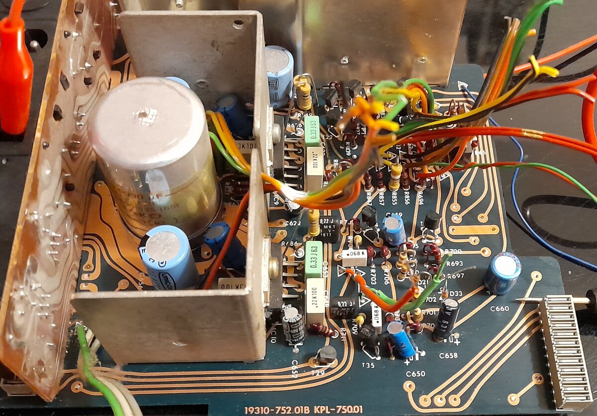

Interne Feinsicherung Si3 T2A fliegt ständig. Also sofort. Die 230V
sicherung Si1 mit T315ma bleibt ganz, die andere interne Si2 T2A auch.
Habe Testweise mal ohne und mit Steckbare Schalterplatine wo der ON/OFF
Stromschalter dran ist angeschlossen, Sicherung fliegt erst bei 230V,
wenn der On Schalter schaltet. Also hat alles davor schon mal keinen
kurzen Richtig?
Ich tippe auf einen Kurzschluss eines Elkos und Ihr?
Das Gerät wurde von 1980-84 gebaut.

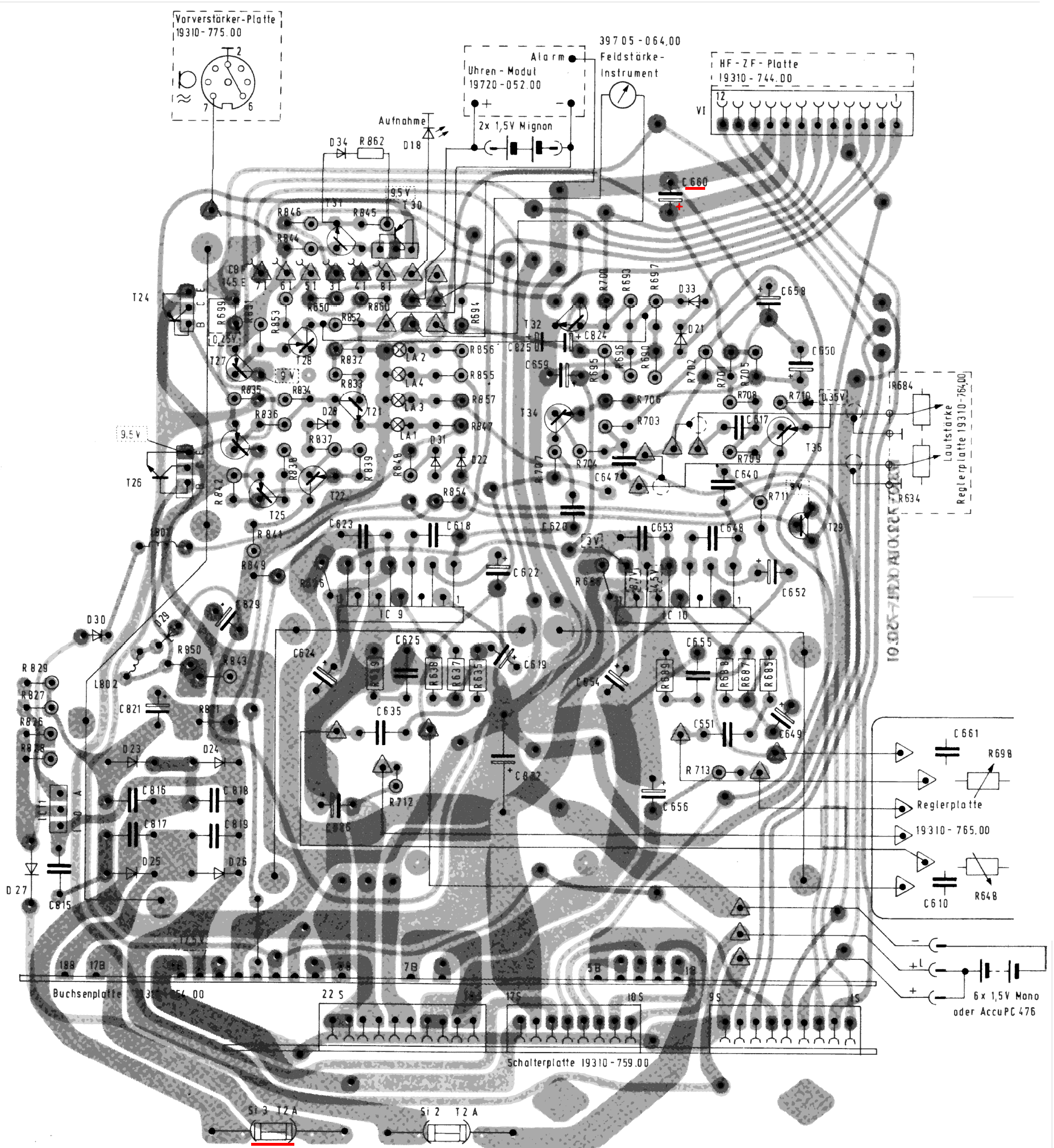

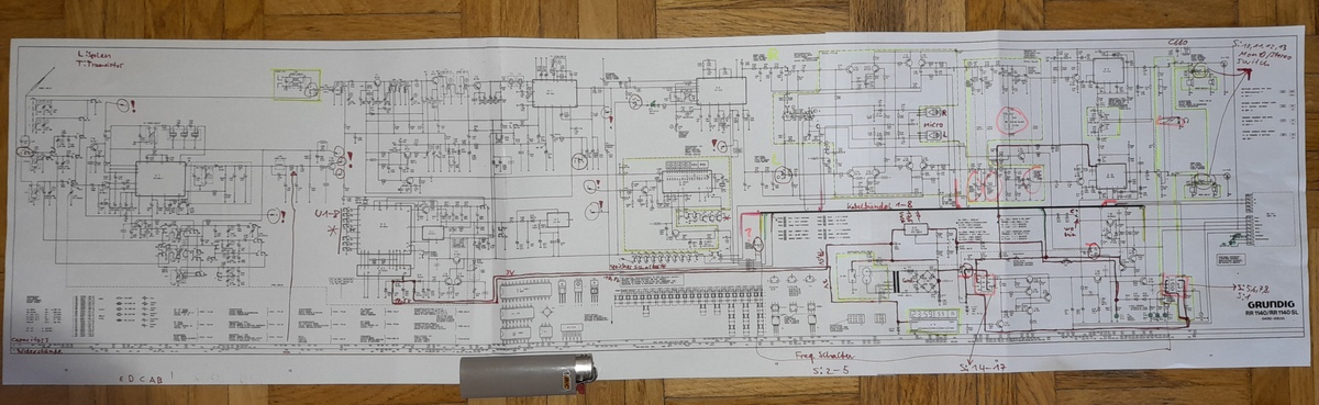

Alle ELKOS haben in der Widerstandsmessung an - pol ca 1.3 OHM zu GND
und bei Plus immer im Kilo Ohm bereich. Habe aber schon mal einen
rausmessen können der mir verdächtig vorkommt, C660 25V 100u. Plus hat
118 Ohm und Minus 1.3 Ohm, rot Markiert im Plan. Hab mal 2 Pläne
Hochgeladen. 3tes Schema kommt noch.

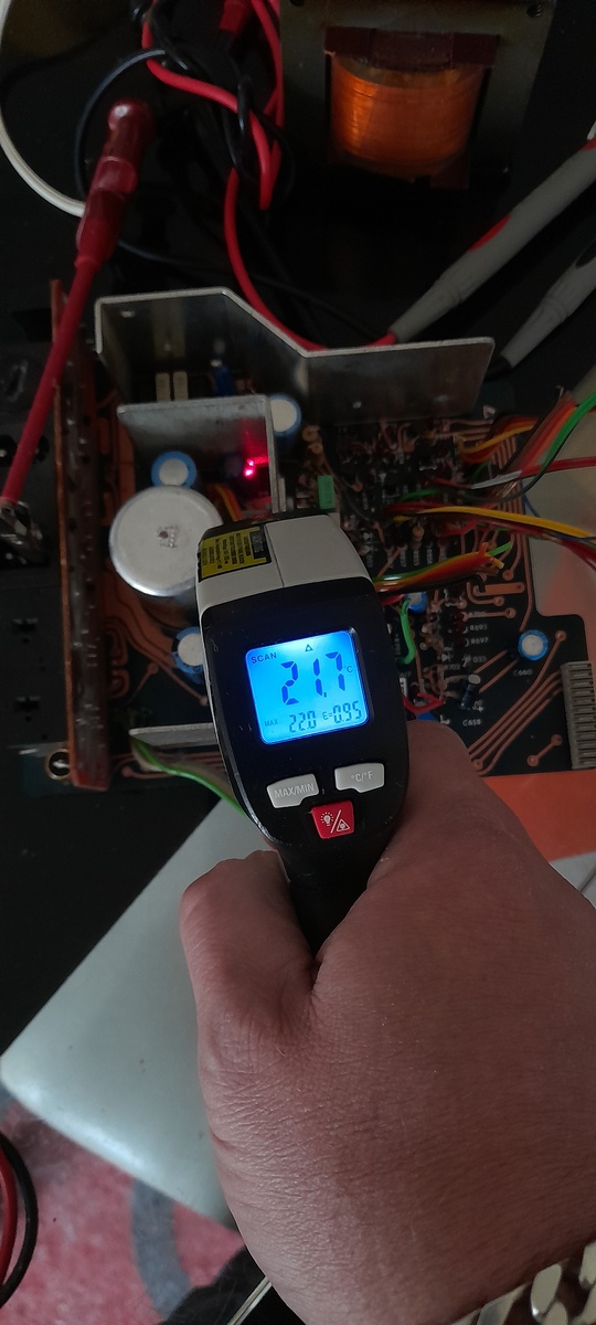

Ich habs 2x mit Kältespray versucht und 4 Augen.. die Sicherung fliegt
so schnell, da erwärmt sich natürlich noch gar nichts!

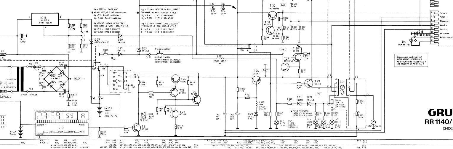

von Hubert G. (hubertg)
Kontrolliere die Dioden D23 - D25
von Fischer A. (supernovax)
Dachte ich auch, dann müsste doch aber die Sicherung 3 direkt fliegen
beim einstecken von 230v. tut sie aber erst wen ich den Hauptschalter on
drücke. der kommt laut Schema doch erst hinter der Wechselstrom
Gleichrichter Schaltung.. Oder denke ich was falsches? Müssten die  die
Dioden auch ausgelotet werden zum durchmessen oder?
Mit T26 und D29 ist ein Spannungsregler aufgebaut. Den solltest du mal
kontrollieren. Da gehört auch C822 und C829 dazu. Ein Kurzschluß lässt
sich da auch mit dem Ohmmeter feststellen.
Blind Elkos tauschen solltest du nicht. Das gehört dann zu den
Feinarbeiten wenn die Grundfunktionen gegeben sind.

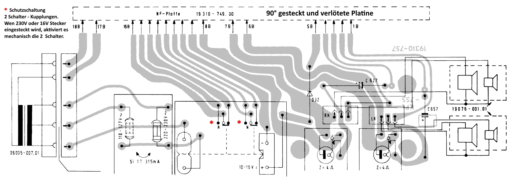

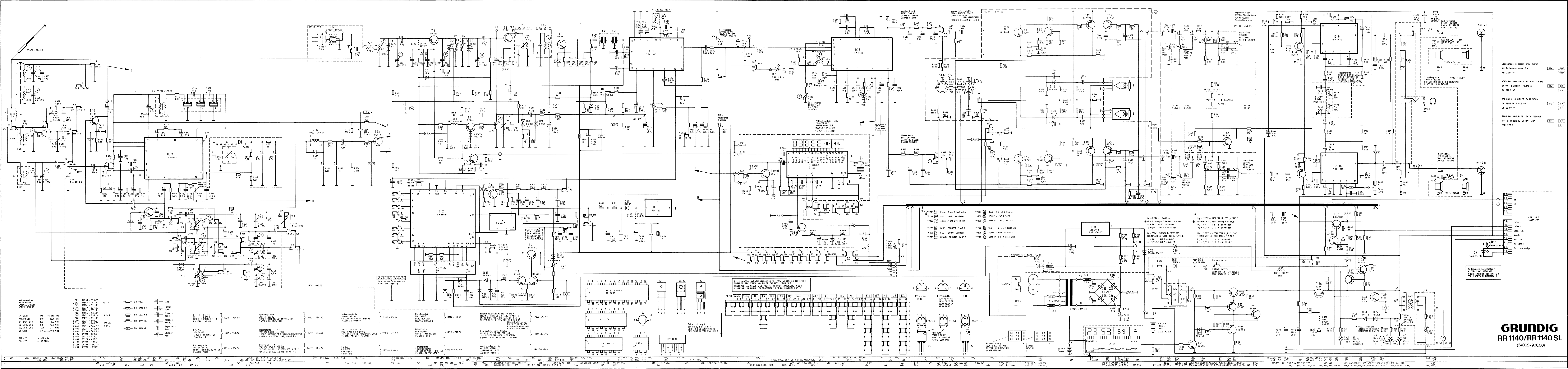

So hier den ganzen Stromlaufplan als ganzes in Lesbarer Qualität!
Falls auch mal jemand anders dran will, hat er es nun einfacher... Ging
2h das Bild zu fertigen... Ich brauch ne Pause :D

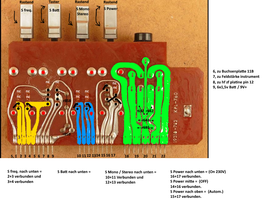

Ach ja ausdrucken wird nichts.. man sieht die Verbindungen aber lesen
kann man nicht mehr alles, auf dem Bild sind 3 A4 Seiten verklebt. Man
müsste das Bild nochmals Halbieren und 6 Seiten a4 zusammenfügen oder in
Druckerei gross als ganzes drucken lassen :) Ich habe schon einige
kuriose Symbole und Verbindungen herausgefunden. Aber bei dem Power
Schalter ist die schaltlogiok anhand des Bildes nicht zu ersehen. (für
mich) hab das ganze mal ausgemessen welche Kontakt wohin geht. Lade es
auch hoch, vlt bringt es mal jemand was.
Ah ja gerade gesehen. der macht aus den 17.5V / 9.5V
DANKE. Werde ich später mal durchmessen...

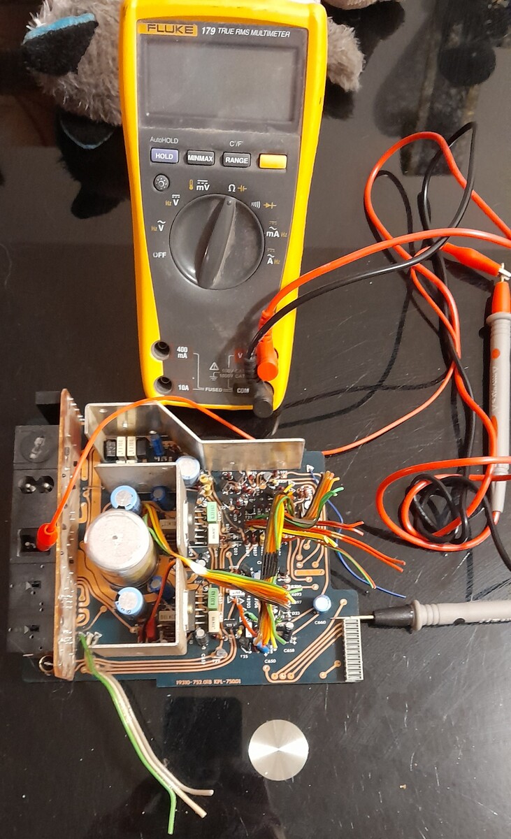

Ja den elko den ich in verdacht hatte ist wohl nicht defekt? Hab ihn
ausgelötet. leider keine Elko testfunktion am Multimeter, deshalb Ohm
und Volt messung.
Ist der ganz?
-Entladen bis unter 0,1V
-Ohm Messung, fängt an bi 0,7M Ohm steigend...
-Nach 5 Min. Laden 3.1M Ohm steigend..
-danach 2,46 Volt direkt gemessen.
2x gemacht mit gleichem Ergebnis.
Ich kann leider auch keinen Kurzschluss an den 2 Pins Messen.
Laut Messanleitung soll der Ohm Bereich ins unendliche steigen.. Müsste
ich da aber noch ewigs warten? Da Fluke in Ohm Messung zu wenig Spannung
liefert zum richtig Laden? Ist der Elko also ganz ? Werde mir schon noch
ein richtigen elko tester besorgen. Gut ist wen Man hats :)
uups.. ich ideot! fluke hat doch Elko testfunktion.. 108 uf sagt er..
100 soll er haben.. mehr als er soll nach 40 Jahren ? Ok :D
Esmu P. schrieb:
> ich bin dann mal so frei
Tip Top, hab gerade gesehen wen man bei meinem Bild hier Komplett plan
rechts unten auf das Zoom Symbol klickt,  wunderbar mit der Maus im
Ganzen Riesen Plan herumsuchen kann :)

Ach ja, beim 230V stecker steckt ein blindes Kabel drin. Das ist ja
Notwendig damit die 2 Mechanischem Trennschalter richtig geschaltet
sind. Kannte ich nicht und zerbrach mir lange die Nerven. War wohl ein
Schutz von 9V Batteriebetrieb vs Netzbetrieb. egal ob ich 230 oder 12V
Gleichstrom hinten reinstecke, es schaltet immer 2 Mechanische Konatkte
s 14-17. die sind seperat im Shema an 2 versch. stellen ohne
Kennzeichnung eingezeichnet, vor dem Power switch und danach. Also das
s230V Kabel sollte dann ja immer drin stecken beim Messen? vlt ist es
heute auch schon zu spät für mich :D

Bislang suche ich noch die wärme mit dem Laser Infrarot Thermometer..
müsste ja deutlich heiss werden? nicht nur warm.. 25-30Grad. eben bis
was kokelt oder so.. 80-150° ?Ok hab jetzt auf 17.5V Reale Spannung
eingestellt und maximal 1.98A Sicherung fliegt noch nicht...  Heiss wird
nix... Muss ich Sicherung rausnehmen und mit noch mehr Ampere reingehen?
Weiss jetzt nur.. der Kurzschluss ist laut Labornetzteil immer da weil
er ja Volt runter regelt auf 3v bei 17.5v und zieht 6watt.. nix...
Also der Kurzschluss ist wohl da, auch wen die 2 mechanischen Schalter
auf batt betrieb stehen (Netztkabel) nicht eingesteckt ist. Sicherung
flog aber erst wen der Schalter auf On war...  da zog er wohl noch mehr
Ampere... ich suche nochmals. Irgendwann muss ich was finden!!! :)

von Bernhard (bernhard_123)
Der ist sehr gut geworden.
Mit welchen Werkzeugen und wie hast du das erreicht? (Gimp, ICE,
Photoshop, ...?)
Dank der besseren Übersicht über die Schaltung:
Wenn der Kurzschluss hinter T26 (GD361) wäre, müsste die Spannung bei
500 mA am Einspeisepunkt ca. 2...3 V betragen. Nur wenn T26 bereits
kurzschließend defekt wäre, kann die Spannung davor auf 1 V (am
Labornetzteil) geklemmt werden.
Auch meine Vermutung ist, dass mit der höchsten Wahrscheinlichkeit C822
(9 mF) einen Kurzschluss erzeugt. Alu-Elkos haben relativ hohe
Ausfallraten.
Bei kleinen Gehäuse ist Austrocknen (Kapazitätsverlust und gestiegener
Serienwiderstand) häufiger, bei großen kommen Kurzschlüsse häufiger vor.
Kurzschluss bei den Endstufen-ICs IC9 oder IC10 (TDA1910) ist zwar auch
möglich, halte ich aber als weniger wahrscheinlich als bei C822.
Mit den häufigen Hochstromversuchen wäre ich vorsichtig. Der hohe
Impulsstrom kann den Ein/Aus-Schalter beschädigen. Und falls der
Schalter auf Automatik steht und das Gerät über T24 automatisch
einschalten will, wird wahrscheinlich T24 zerstört. T24 kann nicht so
viel Strom schalten wie der mechanische Schalter.
Viel Erfolg
ja mit der Nasenspitze fühle ich die wärme noch besser als mit dem
Handrücken geschweige mit meinen Hornhaut Finger.. :D da brauchts Glut.
T26 war mein bisheriger einspeisepunkt.  aber Ok löte den Big Boy mal
raus.. als neuer einspeisepunkt, dabei kann ich Ihn ja gleich Messen.
Geht zwar ziemlich gut mit dem Voltcraft IR 500-125 dank Laser sieht man
auch was man misst an wärme.
Habt vielen Dank für eure wertvolle Zeit zur Unterstützung.
Klaus schrieb:
> um an eine Platine zu gelangen
Die musste raus, vorne kommt man nicht überall dran zum messen und um
hinten messen zu können musste die raus.., auch besser zur
Sichtkontrolle, da sonst  ein mega gefrikel, Klar könnte man die Kabel
auch ablöten. ich machen da nachher eben JST Verbinder dran. 2pol 3pol
usw. falls ich da wider mal ran muss. Gehts dann schnell. Auf der PCB
sind alle Kabel gelötet ausser linke und rechte Boxe sind gesteckt.
Möchte wen es dann mal läuft auf Led umbauen und BT Modul rein Packen,
vlt noch ne Line in 3.5mm Klinke. Und cool währe DAB nachrüsten mit
Arduino der den Drehkondensator ausliest und somit DAB Sender Steuert
oder Analog.. hab ich gesehen so einen Psycho Retro umbau. Aber zu erst
mal Basic zum laufen bringen. :)
> Photoshop, ...?)
mit gratis paint.net Programm..
In der Original pdf reinzoomen, Printscreen - bei Paint Einfügen-
Bearbeiten, dies etwa 8x.. Dann Zusammenfügen von Hand. Habe aber sehr
gute Übung mit dem Programm, obwohl es viel bessere gäbe. Übung macht
den Meister.
Es fällt mir noch ein, kann es sein, dass wen ich die Netzteil Platine
alleine angeschlossen habe an 230v und Sicherung nicht flog. Erst mit 4
fach schalterplatine dran und wen Power auf on oder autom. stand.
Ich aber mit Labornetzteil in beiden zuständen einen kurzen habe.
Mit und ohne 4 Fach Schalter Platine.
Volt, ma, und watt in beiden schaltzuständen aber gleich bleibt.
Dies verwirrt mich :/
Habe ich 2 oder mehrere Kurzschlüsse.. hmmm
Nun ja mache gerade den letzten wärme test. mehr als ca. 3 Grad
unterschied finde ich noch nirgends...
