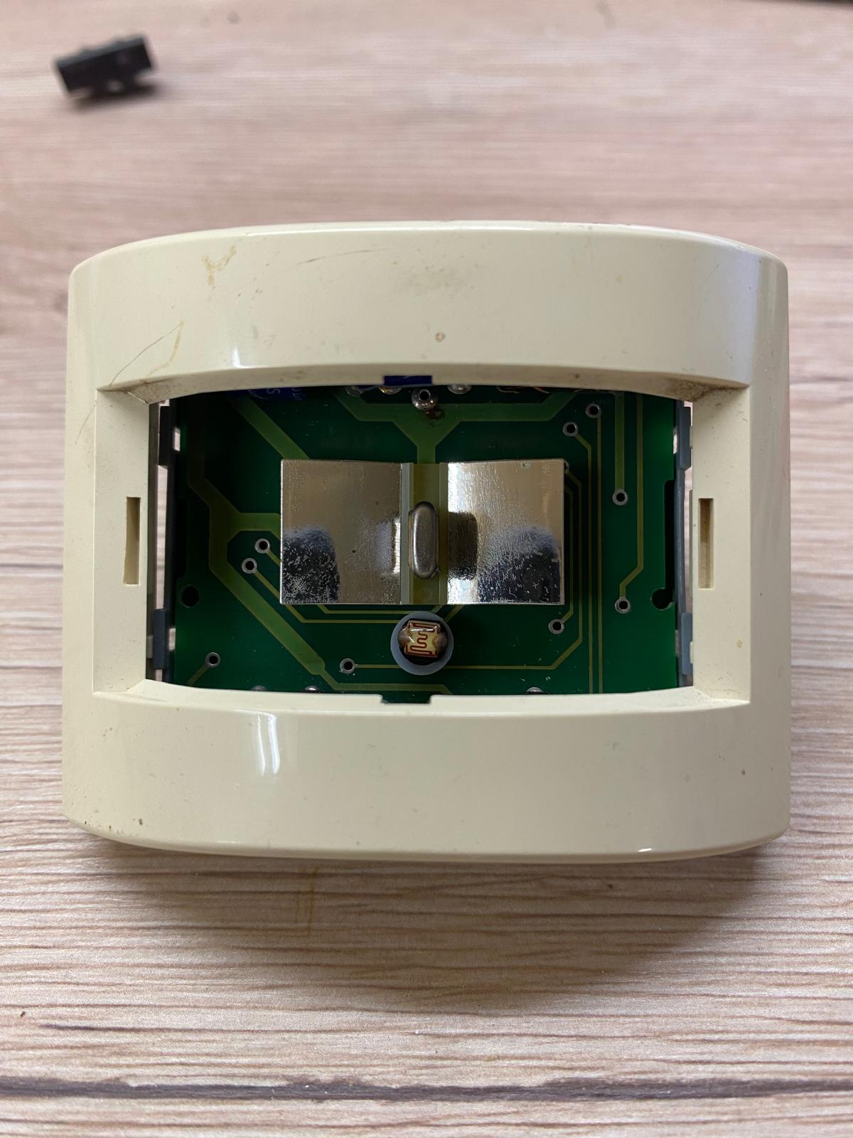

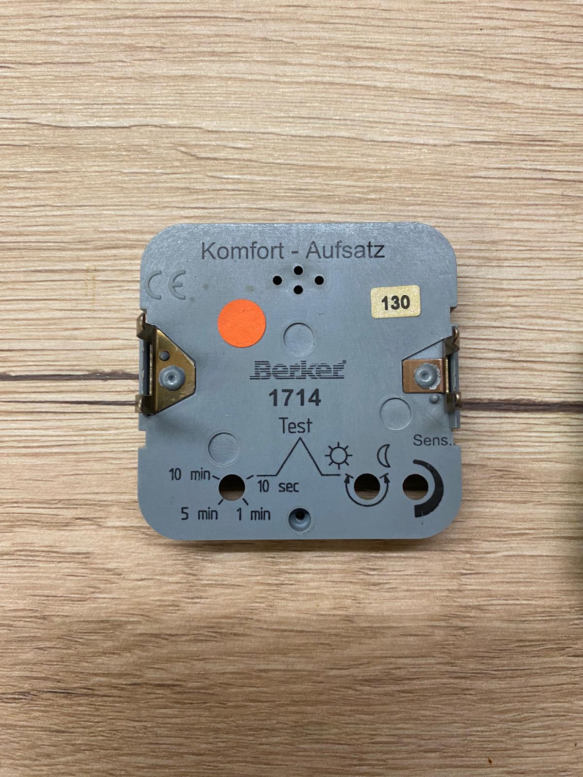

Guten Tag.
Habe hier am Haus einen Berker Bewegungsmelder, der leider nicht mehr funktioniert, und einen gleichen gibt es leider nicht mehr im Produktprogramm und andere von Berker kosten ca. 50-80€ was ich ziemlich teuer für solch einen Bewegungsmelder finde, wenn man heutzutage schaut gibt es z.b Halogenstrahler + Bewegungsmelder um nur 20€, nur wenn ich zb. davon den Bewegungsmelder benützen würde sind die halt von der Bauform nicht passend, bzw. oft rießige Dinger gegenüber dem Berker.
So jetzt mal zu meiner Frage:
Gibt es vl. bekannte defekte an so einem Bauteil, das ich es vielleicht reparieren versuchen könnte? Oder kann man vl. von so einem gebrauchten Bewegungsmelder den Sensor oder so wechseln zb. durch umlöten usw.
Danke mal im voraus, für alle Tipps.

Die Frage ist, wie hoch sind Deine Fähigkeiten und welche Messmittel hast Du? Ohne der Fresnelllinse wird das Ding nichts tun und elektrisieren kannst Du Dich auch ganz leicht. Ich vermute den Fehler im Netzteil, der noch in der Wand steckt. Dazu braucht es aber Kenntnisse und Messmittel.
Erstmal danke für dein Antwort.
Okay also ist deine Vermutung, das das Netzteil das noch in der Unterputzdose ist defekt sein wird und somit der Komfort-Aufsatz nicht funktioniert weil er keine Stromversorgung hat.
Also kann man den Komfort-Aufsatz ausschließen?
Werd ich wohl mal das Gegenstück --> Netzteil aus der Unterputzdose ausbauen.
Messmittel habe ich Diodenprüfer, Multimeter.
Fresnelllinse ist mir klar hab ich äh noch eine.

Hochstwahrscheinlich ist der Fehler in der anderen Hälfte die noch in der UP Dose sitzt. Die 4 Pins sehen mir schon nach DC aus.
Okay. Danke dir erstmal für deine Antwort.
Ja die vier Pins glaub ich sind auch DC, 2 Wahrscheinlich Stromversorgung, und die anderen 2 für Daten.

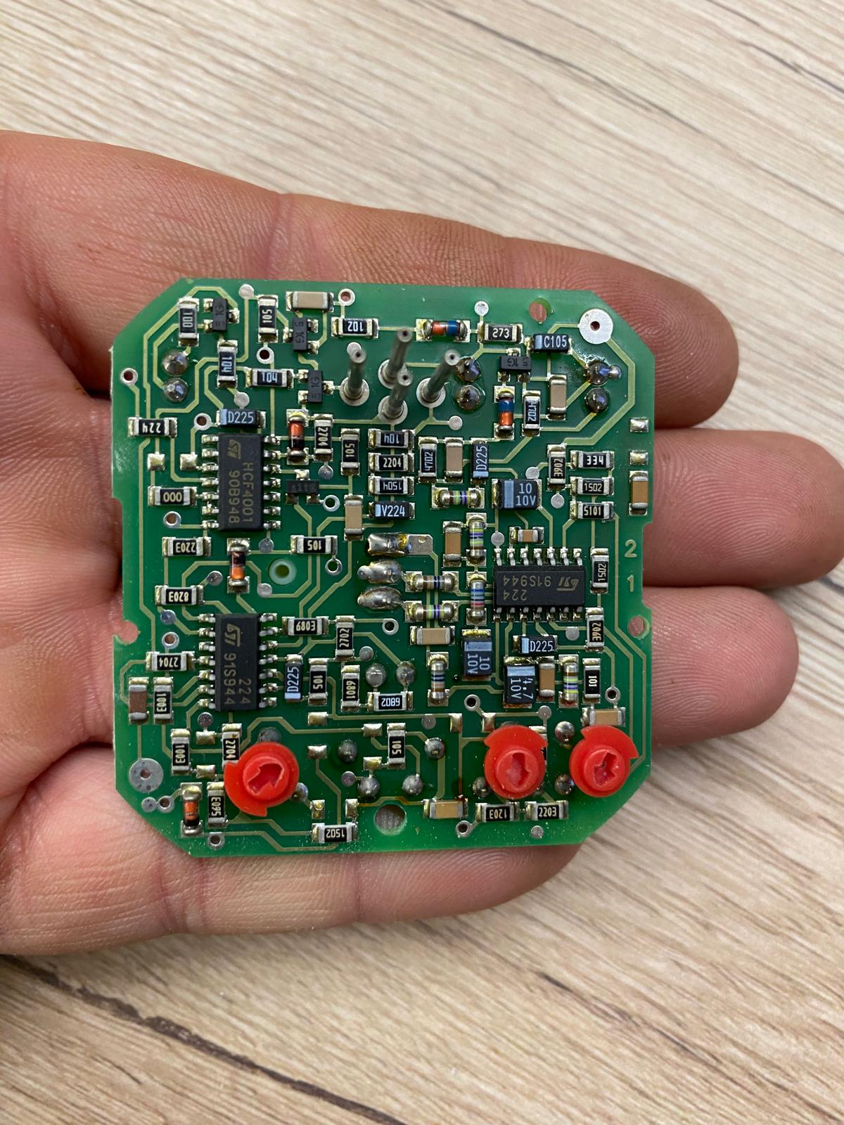

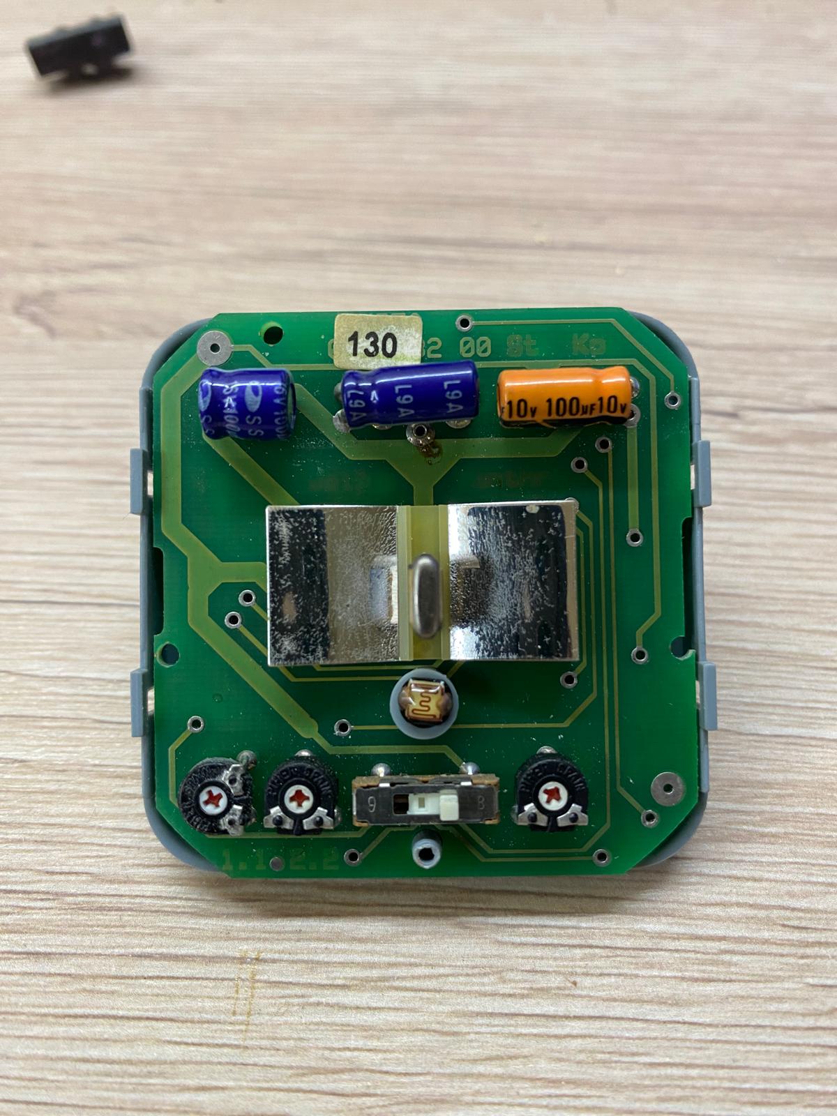

Nix mit Daten wird einfach die Ansteuerung des Relais sein. Auf der Platine sehe ich nur NOR Gatter und 2 * OPAMP Ja das Netzteil ist noch in der UP Dose mit Relais zum schalten der Lampe. Schätzungsweise ist da ein einfaches Kondensatornetzeil bei dem der Elko taub ist. https://www.elektronik-kompendium.de/public/schaerer/cpowsup.htm
