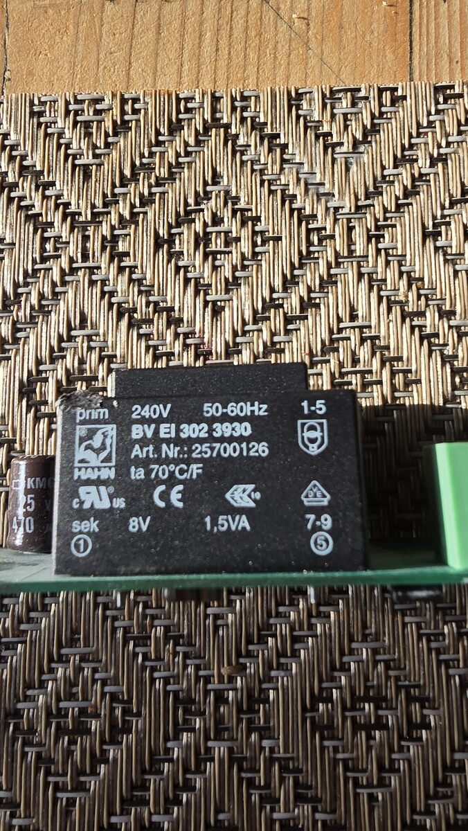

Grüss euch,
ich suche leider immer wieder stundenlang vergeblich diverse Teile und habe mich in der Hoffnung angemeldet, dass ihr mir weiterhelfen könnt.
Mir wurde auf einer Leiterplatte ein 8V Netzteil von Hahn BV EI 302 3930 defekt.
Hätte jemand eine Idee, wo ich dieses bestellen könnte?
MfG Jochen

Beim Gerätehersteller ?
BV heisst Bauvorschrift, das ist eine kundenspezifische Bestelluug.
Aber 8V mit nur 1.5VA sind nicht so selten.
Da diese Trafos eine enorme Leerlaufüberhöhung haben, darf es auch ein 9V Trafo sein.
https://www.reichelt.de/de/de/shop/produkt/hahn_printtransformator_bvei302_ei30_1_5va_230v_9v_166ma-393439
Ob der jetzt von den Abmessungen her zu denen passt die du nicht angegeben hast, schau ins Datenblatt.

Guten Morgen und vielen Dank für eure Tipps. Der Printtransformator stammt aus einer Fluchtwegsbeleuchtung Schrack NLK. Keine 1,5 Jahre alt und bereits das Bauteil defekt.
Die Maße und die Pins stimmen mit dem 302 2021 überein. Bei Reichelt habe ich bereits ein Konto. Ich werde dort mein Glück versuchen. Vielen Dank
