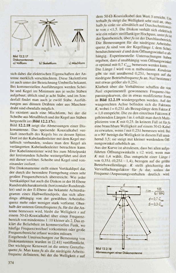

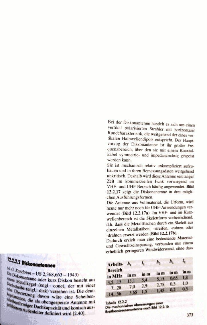

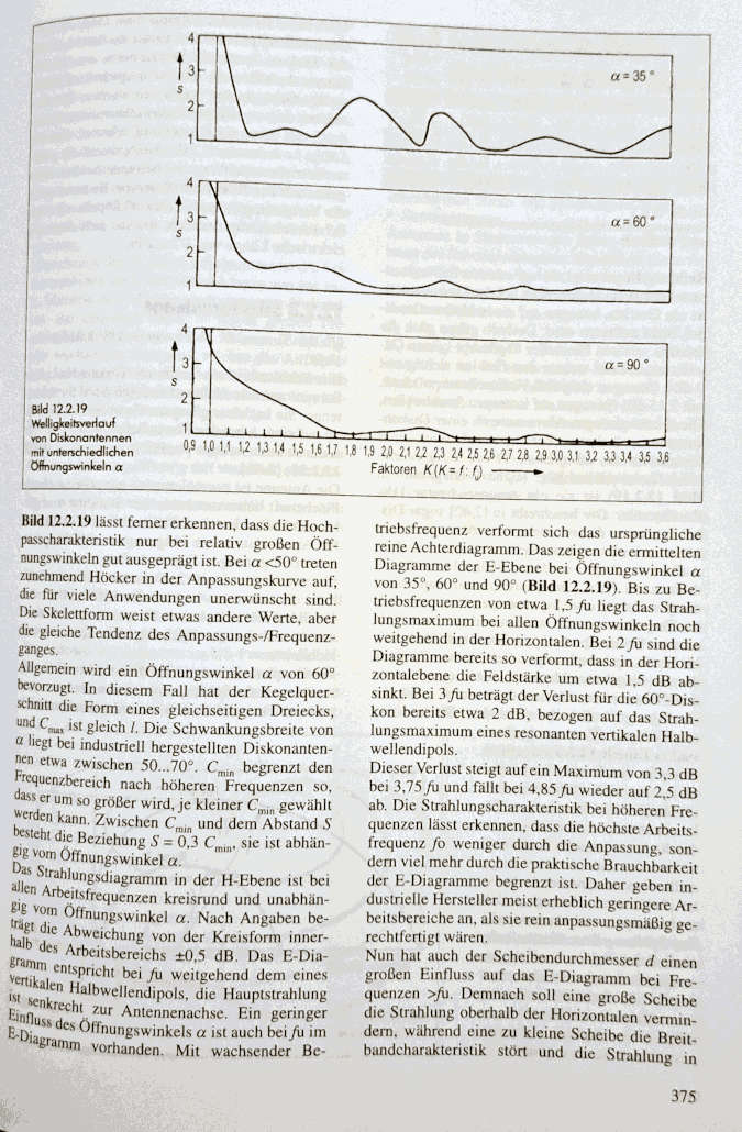

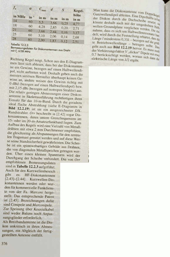

von Wolfgang (Firma: keine) (wolfgang1965)
von Hobby B. (bastler2022)
von Bradward B. (Firma: Starfleet) (ltjg_boimler)
> https://www.changpuak.ch/electronics/DisconeAntennaCalculator.php
Hm, "...berechnet nach den Formeln aus dem ARRL-Handbook ..."
ich finde in dem Handbook auf die Schnelle nix zur Discone. Anbei der
Auszug aus dem Rothammel. Sowas sollte doch der Amateurfunk-Ortsverein
verleihen können.
Nach eigener Erfahrung sollte man es nicht mit solcherart
"Antennen-Berechnungsprogrammen" übertreiben, besser die Antenne beim
Bau mit VNA ausmessen. Sei es wegem dem materialabhängigen
Verkürzungsfaktor o.a., die tatsächliche Mittenfrequenz liegt selten
dort wo sie als Parameter dem Berechnungsprogramme vorgegeben wurde.
Vielen Formel/Programme sind eben nur Empirische Dimensionierungsregeln.
