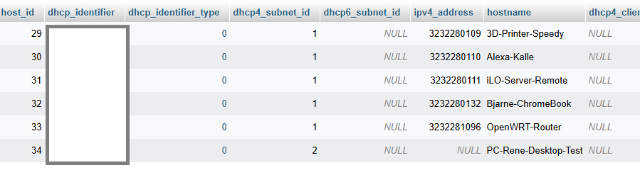

Ich habe hier einen KEA DHCP Server laufen. Mit einer MySQL Lease und MySQL Host Datenbank. Das funktioniert auch soweit alles reibungslos.
Allerdings kann ich keine Subnet IDs vergeben. Bzw. nimmt ein static lease keine an.

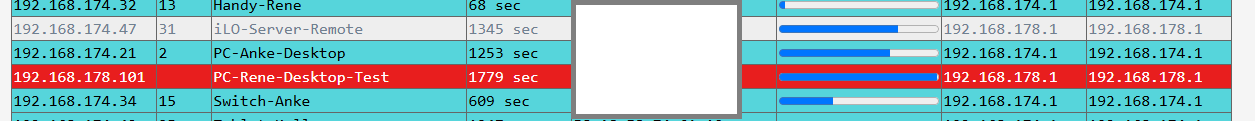

Meine leases in der Datenbank sehen so aus: (Reservations.png im Anhang) der letzte Eintrag im Bild soll auf Subnet 2 gehen, macht er aber nicht, er geht auf die eins. Auch wenn ich diesem eine feste IP zuweise, ignoriert er diese und sucht sich dennoch eine aus dem Pool der ID 1 aus (Bild leases.png).
Warum ist dies so?!
Wie kann ich einen lease im Subnet ID 2 bekommen?
