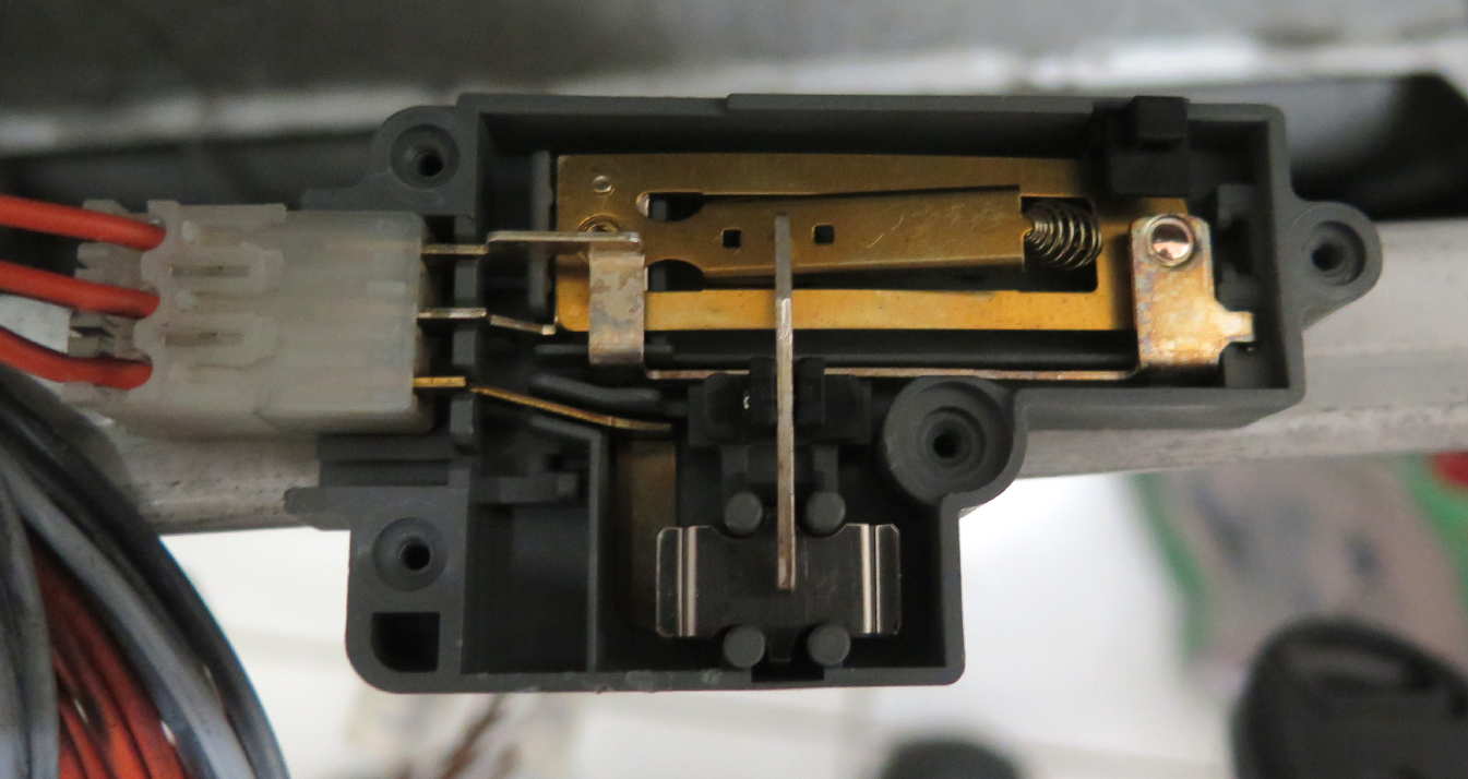

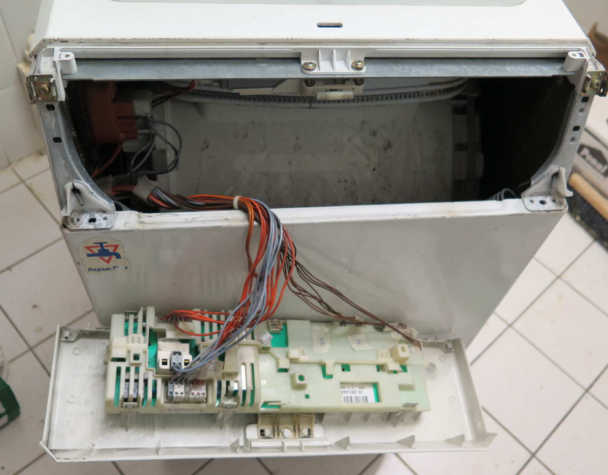

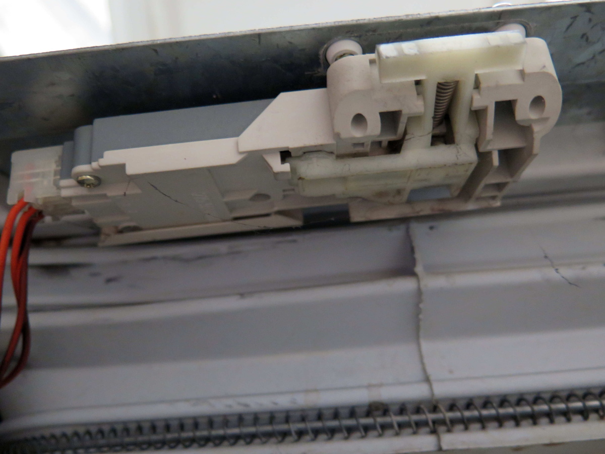

von Basti (echolot)
Liebe Leute,
so, das Ausbauen des Thermoschalter-Verschlußmechanismus
für WM Siemens WXTV103E
war eine Kleinigkeit, mit 2 Schrauben seitlich an der Front war die
Steuerung ab, mit weiteren 3 Schrauben war der Verschluß ab.
Unten die Fotos.
Es ist tatsächlich so, zwei Kontaktstifte haben 1,2 KOhm
Gleichspannungswiderstand zueinander, aber der 3. Kontaktstift bleibt
ohne galvanische Verbindung zu den beiden anderen Stiften, auch wenn man
per Hand den Mechanismus hin und her schaltet.
Bleibt jetzt nur noch die Frage, ob das von dem hier weiter oben im Link
genannte Ersatzteil passend ist.
Später:
beide Seiten sind identisch, also bestellen.
VIELEN DANK FÜR EURE HILFE!

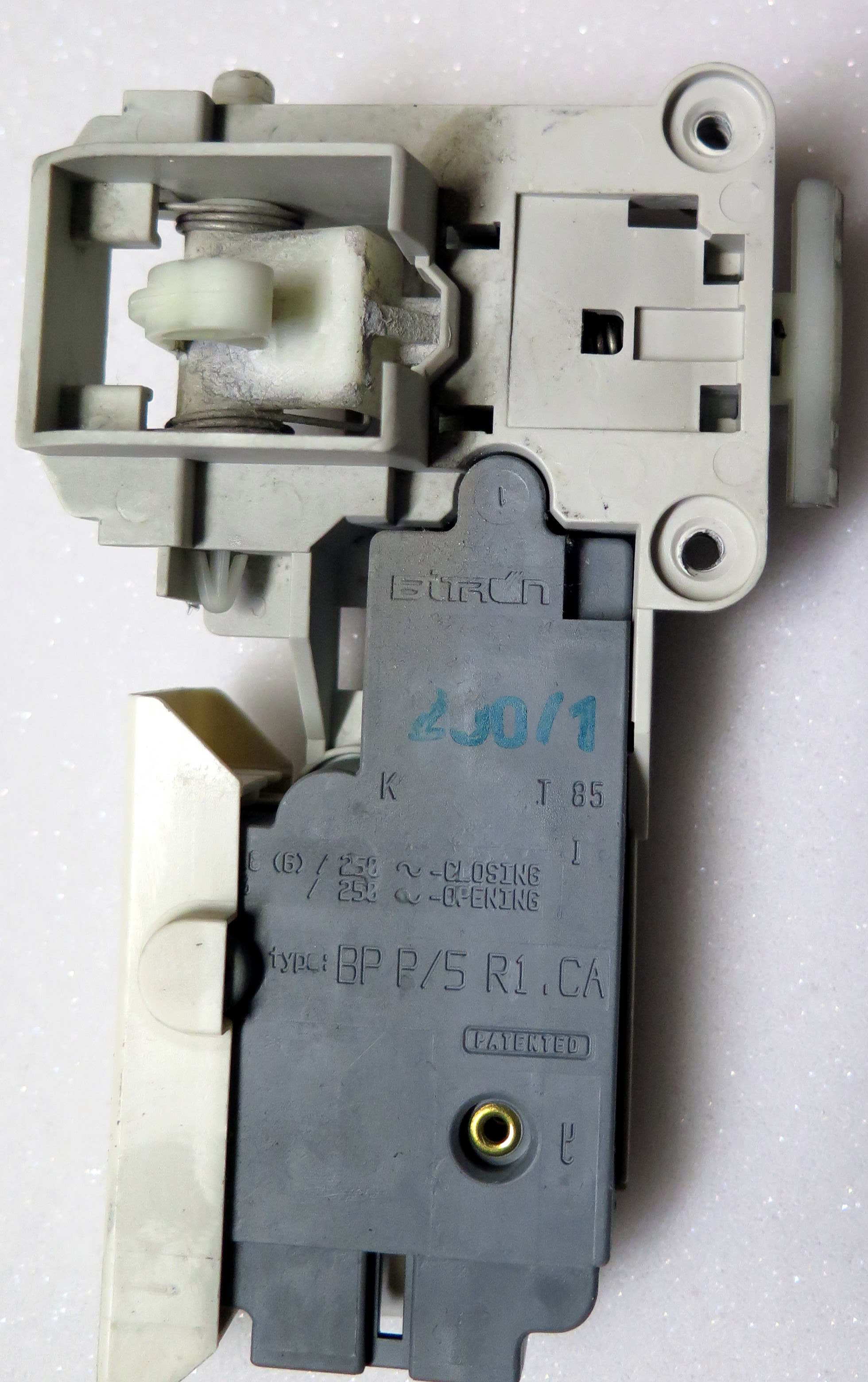

ABER:
Im Ersatzteilshop.de gibt es
                    eine Scanfunktion,
für die ich ein
                    Foto des Waschmaschinen-Typschilds
hochgeladen habe.
Das Foto wird dann gescannt und
                    heraus kommt dann der OEM,
der das Türschloss für Siemens geliefert hatte, nämlich Bitron.
Hier oben ist ein vergrößerter Ausschnitt eines meiner Fotos des
Türschloss', worauf man deutlich erkennen kann,
dass auch mein defektes Türschloss von Bitron ist!
Habe ich nun bestellt, rund 36€.

Hallo Leute,
Deckel nicht zu.... das war es nicht,
aber
Schloss defekt.... , das war es auch nicht.
Insofern ist das Blinksignal hier irreführend.
Ich habe das Schloss komplett geöffnet.
Der Schalter darin ist qualitativ sehr hochwertig ausgeführt, super
feine Spiraldruckfeder für den Kippmechanismus,
Der Schalter  ist blockiert, solange der Deckel nicht richtig zu ist,
ist der Deckel zu, so kann das Thermoelement den Schalter schließen,
sehr sophisticated,
irgendwie lässt sich dann der Deckel nur öffnen, wenn das Thermoelenment
wieder kalt ist.
Der Kontakt zur "Außenwelt" findet statt über einen schwarzen Pinökel,
den ihr rechts oberhalb der Feder seht, unscharf, er läßt sich heben und
senken. Ist der WaMa-Deckel offen, so wird der Pinökel von außen
herunter gedrückt und die Schalterwippe bleibt in Stellung offen.
