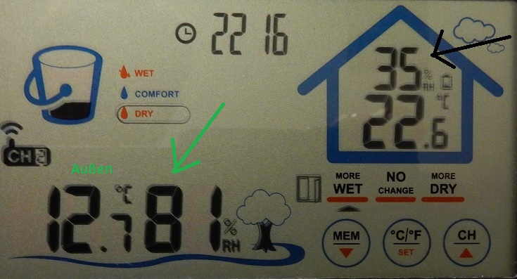

Ich empfehle von Trockenfutter auf Nassfutter umzustellen,
und immer einen vollen Wassernapf für den Hund bereitzustellen.
während den etwa vier Wochen frühlingshafter anhaltender regenfreien
Zeit messe ich hier im Haus inzwische bis zu 35 % rel. Luftfeuchte
mittels einem Schätzeisen. Selten wurde mir so wenig angezeigt, an
gleicher Stelle im Winter manchmal bis über 85%. Also ist es zur Zeit
einfach trocken und deshalb überall trockene Luft. Deshalb entstehen
vermutlich die Aufladungen. Das hatte ich auch schon bemerkt, wenn ich
die synthetik-Jacke ausziehe, bevor ich ins Auto steige.
Es hilft eigentlich nur, die Luftfeuchtigkeit zu erhöhen, dann
verschwindet der Effekt wieder.

Ich hatte nur noch 28% und habe seit Tagen einen Ultraschallnebler,
jetzt komme ich auf 40-45%, vorher waren auch öfter statische
Entladungen...
von Lu (oszi45)
Ab ca. 40% rel. Luftfeuchte wird die statische Aufladung weniger.
Antistatikspray und solche Wundermittel helfen nur einige Tage. Wenn die
Luft wärmer wird, kann sie mehr Feuchtigkeit aufnehmen. Deswegen sinkt
die relative Luftfeuchte im Haus.

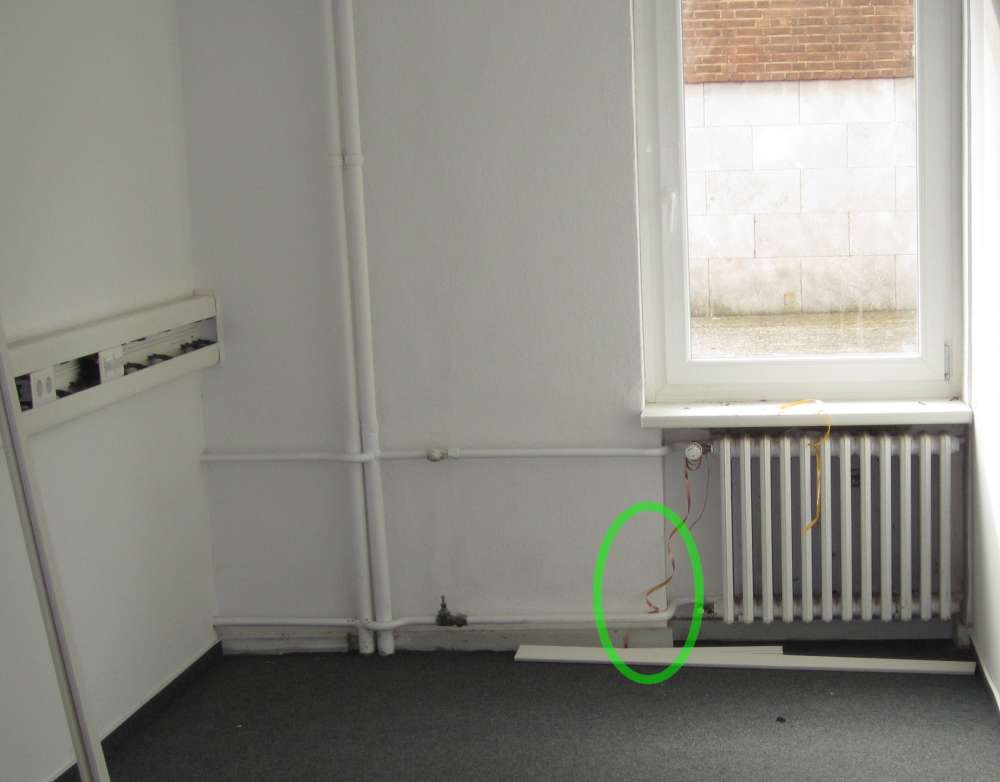

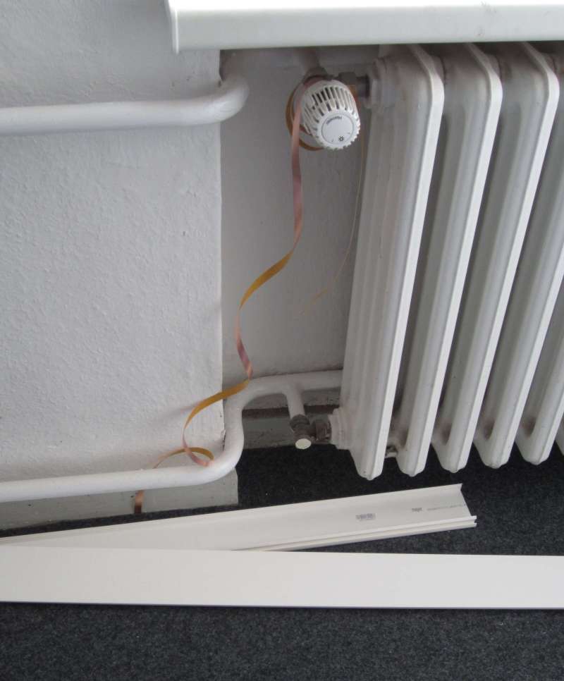

Als bei uns im Büro ein neuer Teppich verlegt wurde, wurden darunter
Kupferstreifen verlegt. Die Wirkung ist ... sagen wir einmal
mittelmäßig. Bei trockenem Wetter gibt immer noch reichlich statische
Aufladung - sicherlich je nach Schuhwerk. Ich habe natürlich keinen
Vergleich mit dem gleichen Teppich ohne Kupferstreifen.

Das hat man in meinem Büro auch gemacht. Hat nix gebracht, weil der
Teppich selbst nicht antistatisch war. Man konnte im Winter wunderschöne
Funken ziehen.

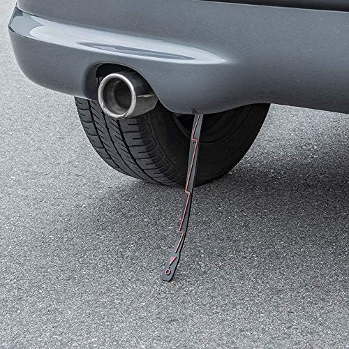

von Speedy G. (Firma: ACME) (speedy-g)
Du musst ein Antistatikband hinten am Hund montieren.
Sieht man auch schon mal an Autos.
Das ist ein Blitzableiter, er leitet den Blitz direkt in den Boden,
damit er nicht ums Auto kreist.

Man legt Kupferbänder und klebt die passende Auslegeware auf, im Bild
noch im Bau.
> noch im Bau.
Die Kupfer"klebe"bänder vermindern den Überganswiderstand zur
antistatischen Oberfläche, das wird auch bei Antistatikbelag für
Werkbänke und Arbeitsflächen so gemacht...

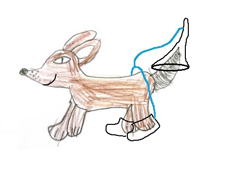

Man könnte dem Hund auch einen Stromabnehmer wie beim Autoscooter
verpassen, Kanickeldrahtgeflecht an die Decke nageln und erden...
Aber den Opfawidastand nicht vergessen...

Ich habe durch den Luftbefeuchter jetzt 45-50%
Die statischen Aufladungen vom Gewand oder Decken sind vollständig
verschwunden...
