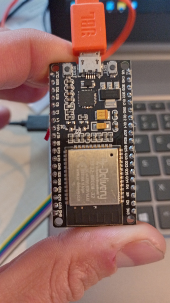

ich möchte gerne mit einem ESP32-Wroom-32 und ESP-IDF Daten von einer
SD-Karte lesen.

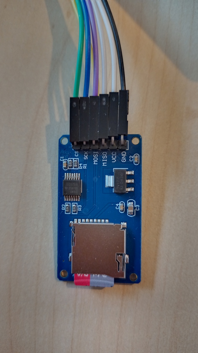

Dazu habe ich einen mikroSD-Karten-Modul wo man über SPI kommunizieren
kann.
Verbunden habe ich das Modul an HSPI und mit dem 3,3 V vom ESP-Board.
Jetzt habe ich das Beispiel sdspi (esp-idf-v5.4) genommen und die Pins
aus der Konfig angepasst. Dennoch bekomme ich einen Fehler

Angeschlossen habe ich es
SD-Card-Reader -> ESP32-Wroom-32
GND -> GND
VCC -> 3V3
CS -> GPIO15
MOSI -> GPIO13
CLK -> GPIO14
MISO -> GPIO12

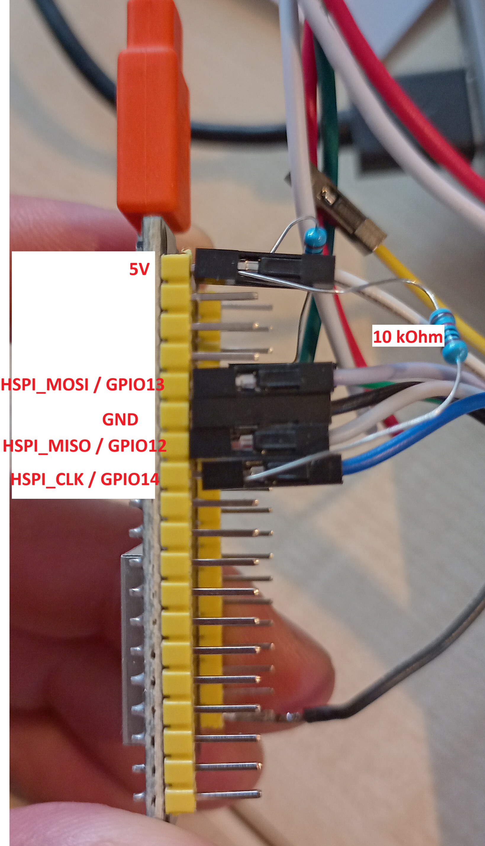

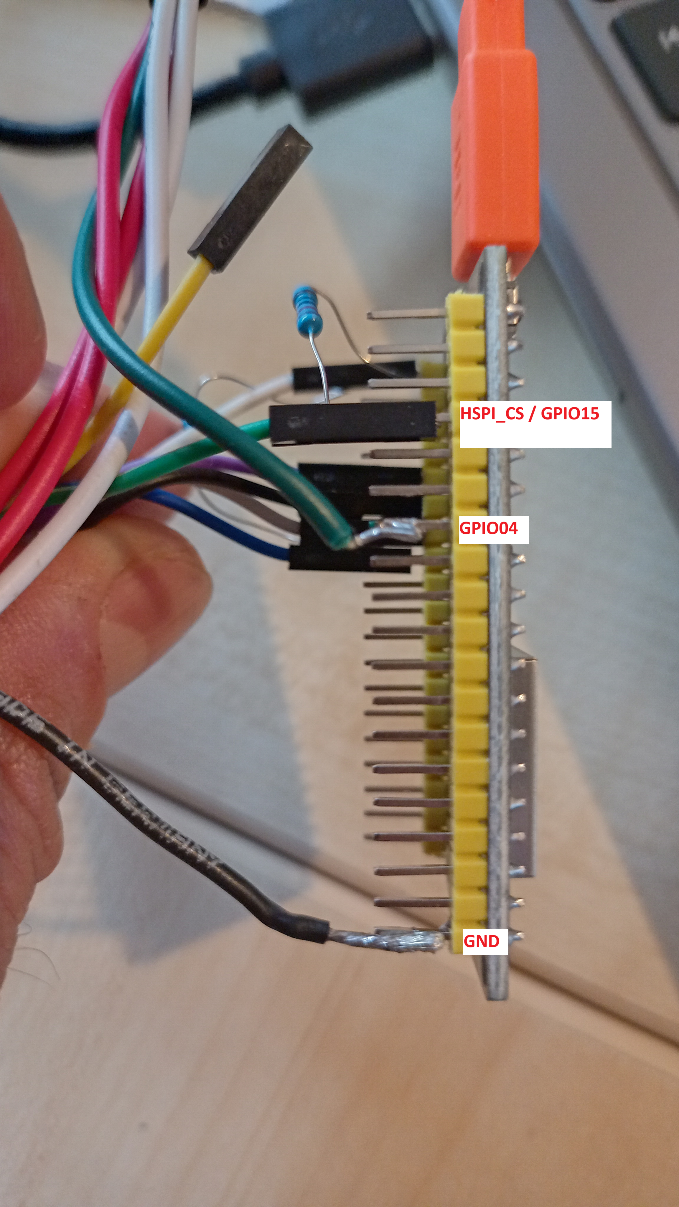

https://docs.espressif.com/projects/esp-idf/en/stable/esp32/api-reference/peripherals/sd_pullup_requirements.html#overview-of-compatibility
hiernach hat der ESP32-WROOM-32 keinen Pullup
1 | No Pull-ups
| 2 | When using a development board without pull-ups:
| 3 |
| 4 | If your host and slave device are on separate boards, replace one of them with a board that has pull-ups. For the list of Espressif's development boards with pull-ups, go to Development Boards.
| 5 |
| 6 | Attach external pull-ups by connecting each pin which requires a pull-up to VDD via a 10 kΩ resistor.
aber auch mit 10kOhm bekomme ich die selben Fehler
Mit einem Oszi überprüfen ob alle Signale richtig an der SD-Karte
ankommen. Bilder vom Aufbau und Schaltplan.

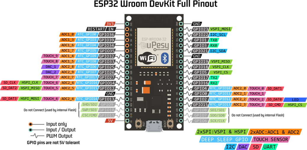

Damit hatte ich auch gekämpft:
SD_MMC.h benutzt den ESP32 MMC Code, ist etwas schneller.
SD.h ist allgemeiner und benutzt standarmässig HSPI, kann aber eine
grössere Anzahl dateien gleichzitig öffnen(wenn konfiguriert).
Wichtig ist das immer die richtige von 4 internen SPI Engines verwendet
wird, Nummer 1 und 2 werden Intern benutzt.
Hier meine Test mit auskommmentieten Fehlern. 1 | //#define VSPI 3 //SPI 3 bus normally attached to pins 5, 18, 19 and 23, but can be matrixed to any pins
| 2 | SPIClass SD_SPI = SPIClass(VSPI); // Neither HSPI nor VSPI=CYD seem to work
| 3 | //SPIClass SD_SPI = SPIClass(BOARD_SDCARD_MISO,BOARD_SDCARD_SCK,BOARD_SDCARD_MOSI,BOARD_SDCARD_CS); // Neither HSPI nor VSPI seem to work
| 4 | //SPIClass SD_SPI = SPIClass(14,2,15,13); // ESP32-CAM SD_SPI.begin(14, 2, 15, 13); //sck,miso,mosi,ss
| 5 |
| 6 |
| 7 | //SPI MOSI MISO SCLK CS
| 8 | //VSPI GPIO 23 GPIO 19 GPIO 18 GPIO 5
| 9 | //HSPI GPIO 13 GPIO 12 GPIO 14 GPIO 15
| 10 | SD_SPI.begin(18, 19, 23); //
Zeig ein Bild Deines Aufbaus. Tüddeldraht auf dem Frickelboard?

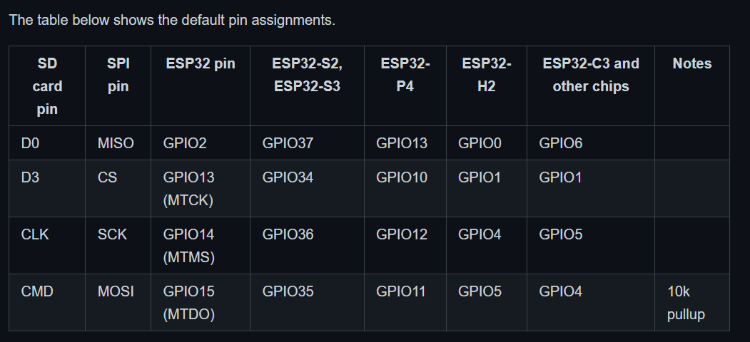

SD_MMC 1-bit mode bei ESP32 funtioniert nur bei feste pinbelegung ! Da
kan mann nicht ueber die pin matrix andere pins auswahlen ! Nur folgende
pins functionieren :
#define SDCARD_SS 13
#define SDCARD_CLK 14
#define SDCARD_MOSI 15
#define SDCARD_MISO 2
SD_CARD_MISO wird nicht genutzt, soll aber mit ein pullup initialisiert
werden.
Oder du verwendet SPI mode, dort sind die pins frei wahlbar.
Siehe auch
https://docs.espressif.com/projects/esp-idf/en/stable/esp32/api-reference/peripherals/sdmmc_host.html
Ich habe den Reader mit jumperkabel direkt mit dem ESP verbunden.
Dir ist klar das der Reader auf 5 Volt läuft und der ESP32 mit 3,3 Volt
mhh, war davon ausgegangen, dass die Signale trotzdem mit 3V laufen
würden.
habe jetzt einen SD-karten adapter direkt angeschlossen. Damit scheint
es dann zu funktionieren.
