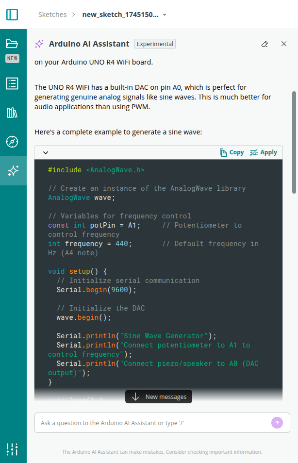

Erzeugung einer Sinusschwingung
Ob der Verwendung eines Arduino Uno R4 WiFi bietet sich die Ansteuerung des DA-Wandlers an. Als Anfrage dient der folgende Prompt:
Create code to output a sine wave using one of the analog output pins.
Lohn der Mühen ist das Aufscheinen des in der Abbidung gezeigten Steuerelements. Neben dem Kopieren des Codes ist es auch möglich, die Rückmeldung direkt in das geöffnete Fenster zu platzieren.
Bildquelle: Autor
Der generierte Code ist folgender – interessant ist, dass für die Frequenzbestimmung auf einen anzuschließenden Rheostaten zurückgegriffen wird:
#include <AnalogWave.h>
// Create an instance of the AnalogWave library
AnalogWave wave;
// Variables for frequency control
const int potPin = A1;     // Potentiometer to control frequency
int frequency = 440;       // Default frequency in Hz (A4 note)
void setup() {
  // Initialize serial communication
  Serial.begin(9600);
  // Initialize the DAC
  wave.begin();
  Serial.println("Sine Wave Generator");
  Serial.println("Connect potentiometer to A1 to control frequency");
  Serial.println("Connect piezo/speaker to A0 (DAC output)");
22
void loop() {
23
  // Read the potentiometer value to adjust frequency
24
  int potValue = analogRead(potPin);
25
26
  // Map the pot value to a reasonable frequency range (100Hz to 2000Hz)
27
  frequency = map(potValue, 0, 1023, 100, 2000);
28
29
  // Generate and output the sine wave with the current frequency
30
  wave.sine(frequency);
31
32
  // Display current frequency every 500ms
33
  static unsigned long lastPrint = 0;
34
  if (millis() - lastPrint > 500) {
35
    Serial.print("Frequency: ");
36
    Serial.print(frequency);
37
    Serial.println(" Hz");
38
    lastPrint = millis();
39
40

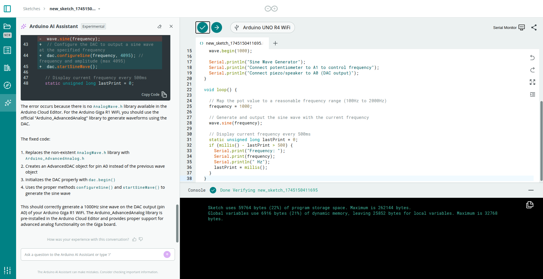

Ein Kompilationsversuch scheitert aufgrund des nicht korrekten Headers und einigen Fehlern in der Parametrierung der Methoden. Interessant ist, dass die Fehlerbehebung durch den AI-Assistenten komplett danebenschiesst.
Bildquelle: Autor
Die eigentliche Behebung erfolgt durch minimale Eingriffe im generierten Code:
#include <analogWave.h>
analogWave wave(DAC);
void setup() {
  Serial.begin(9600);
  wave.begin(1000);

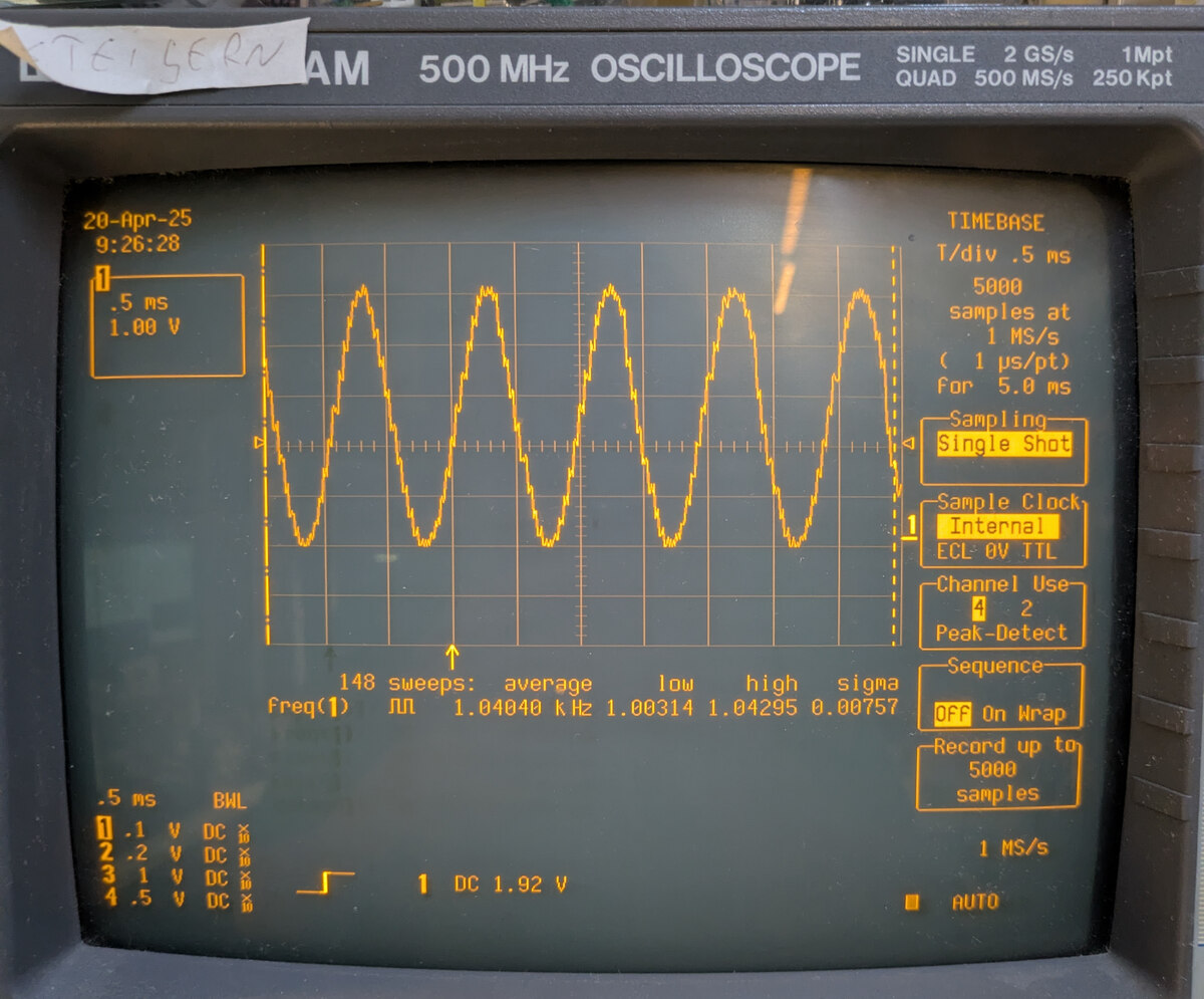

Lohn der Mühen ist das in der Abbildung gezeigte Programmverhalten.

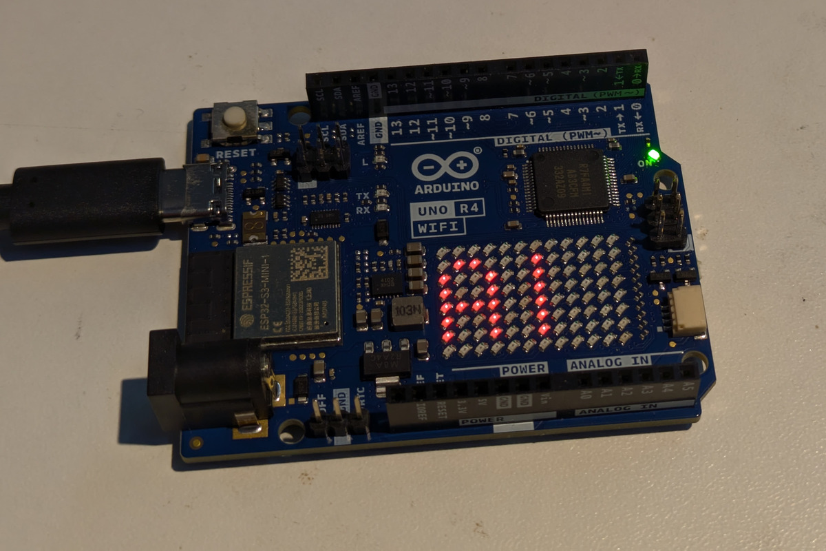

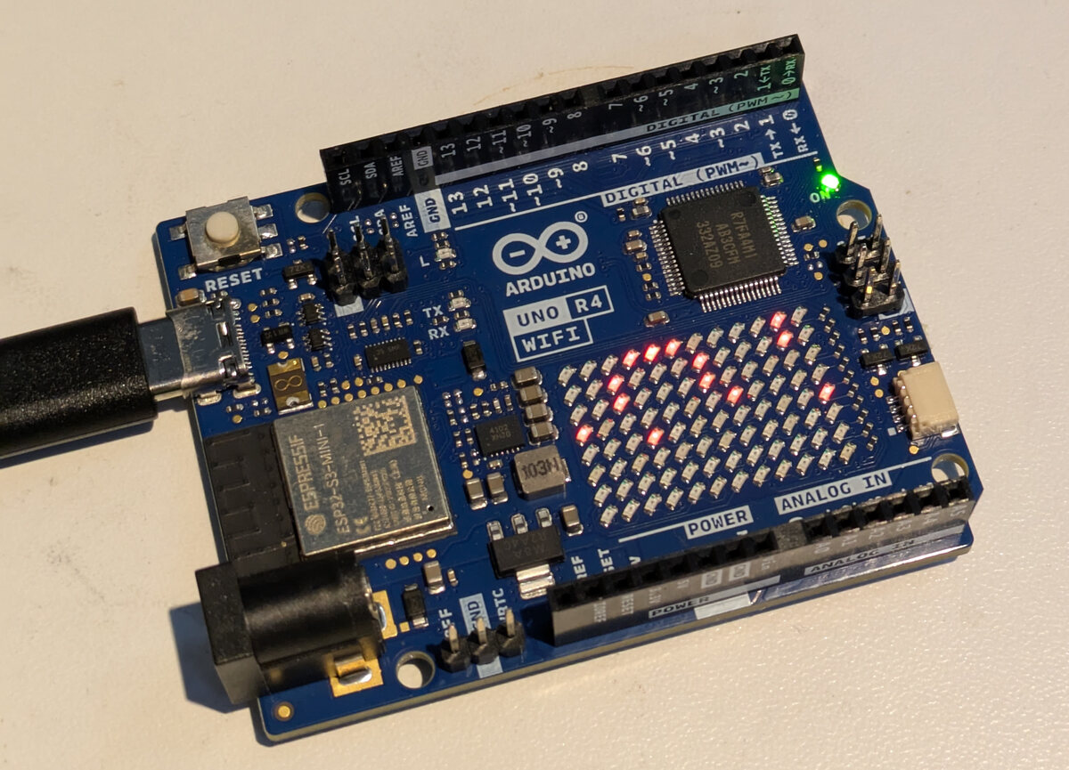

Ausgabe eines Strings am LED-Matrixdisplay
Das Vorhandensein der LED-Matrix auf dem R4 WiFi animiert im nächsten Schritt zu folgendem Prompt:
Please generate code which shows the two characters AI on the LED matrix display of the Arduino Uno R4 WiFi connected here
Diesmal generiert der AI-Assistent folgenden Code, der sich wie gewohnt integrieren lässt:
#include "Arduino_LED_Matrix.h"
ArduinoLEDMatrix matrix;
// Define the "AI" characters as a frame
const uint32_t ai_frame[] = {
  0x1C222222, // This forms the 'A'
  0x08101010, // This forms the 'I'
  0x00000000  // Empty row
void setup() {
  Serial.begin(115200);
  matrix.begin();
  // Load the "AI" frame
  matrix.loadFrame(ai_frame);
void loop() {
  // The frame stays displayed, nothing more needed in the loop
22
  // You could add code here to alternate between multiple frames if desired
23
Diesmal ist das Programm zwar kompilierbar, zeigt aber – wie im Foto ersichtlich – nicht den korrekten String am Display an.
Bildquelle: Autor

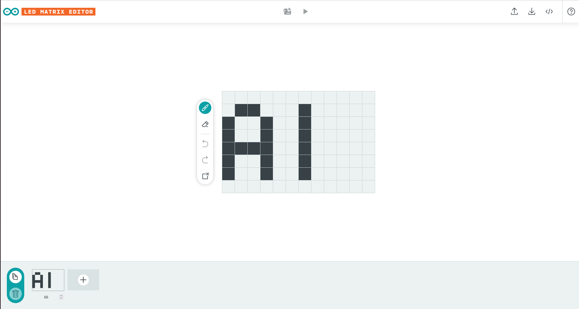

Zur Behebung empfiehlt sich die Nutzung des unter https://ledmatrix-editor.arduino.cc/ bereitstehenden Matrix-Editors, der – wie in der Abbildung gezeigt – eine WYSIWYG-Realisierung der anzuzeigenden Elemente erlaubt.
Bildquelle: Autor
Die Korrektur beschränkt sich abermals auf das Anpassen einiger Konstanten im Code:
    0x62092,
    0x920f209,
    0x20920000,
    66
Lohn der Mühen ist nun das Erscheinen des korrekten Strings.
Bildquelle: Autor
