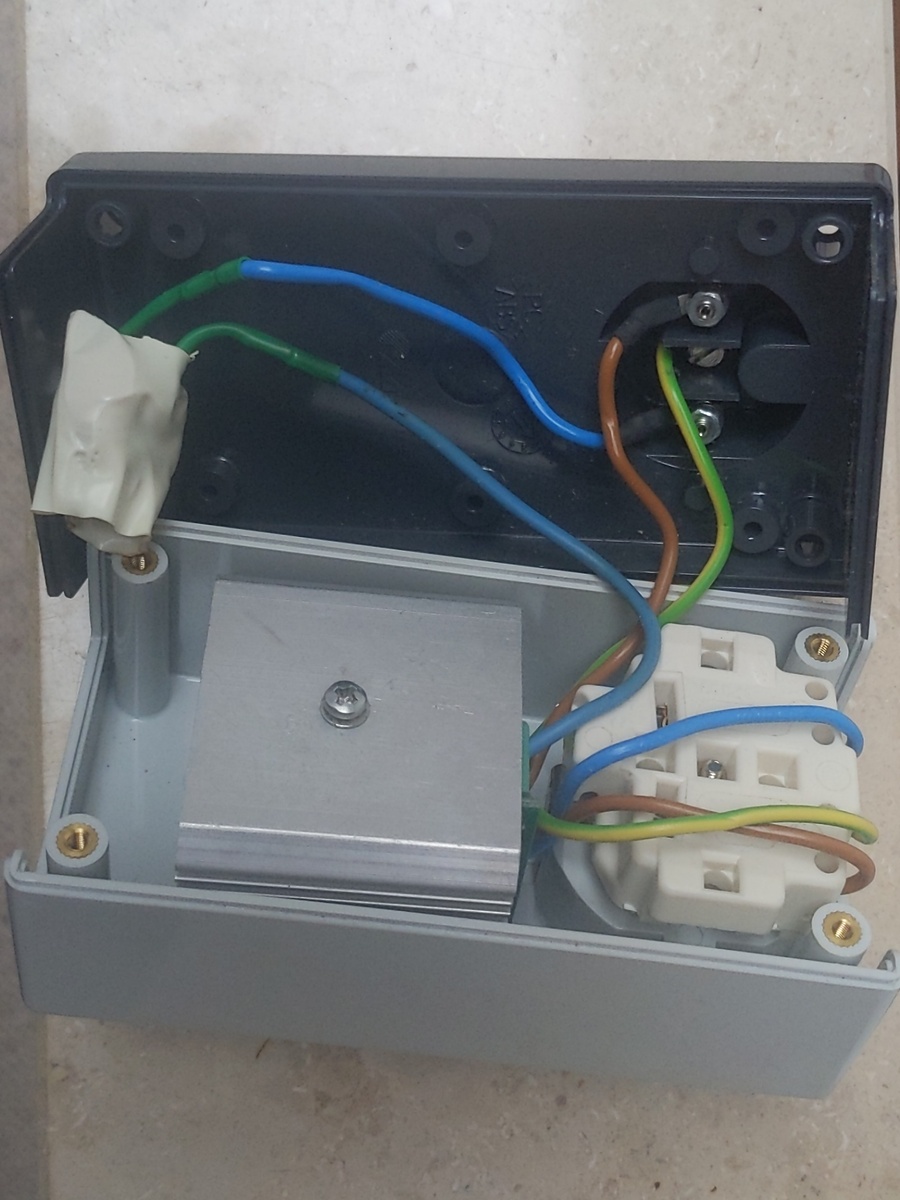

Der Kühlkörper ist klein, keine Feinsicherung mit kleinerem Schmelzintegral als das Schmelzintegral des TRIACs vorhanden (es könnte ja ein Kurzschluss hinter dem Dimmer auftreten, dann wäre der Dimmer kaputt bevor die Haussicherung auslöst) und wenn man Glühlampen dimmt fehlt die Funkentstördrossel. Ausserdem kann man das Gerät über den Knopf nicht abschalten.

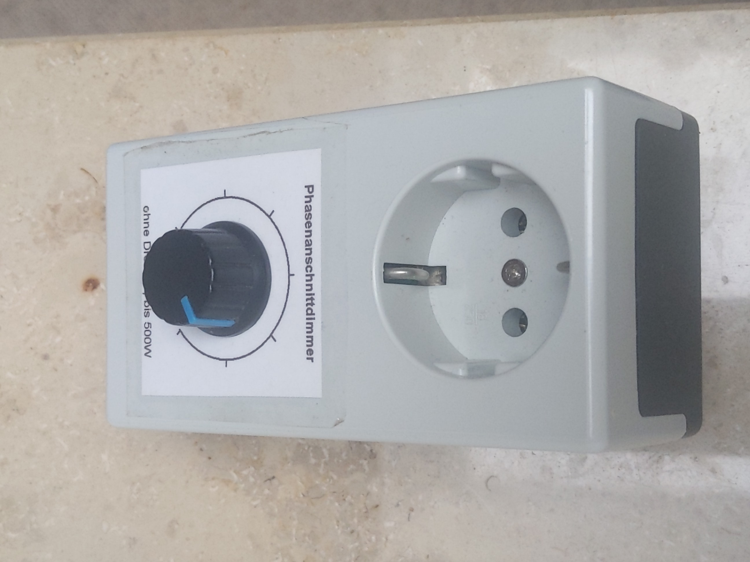

Aber hier (Bild) drin habe ich den Kühlkörper vergrössert, eine Drossel vorgeschaltet und eine Feinsicherung eingebaut. Unterschätze aber nicht den Anlaufstrom grosser Trennschleifer, das sind leicht mal mehr als 25A.
