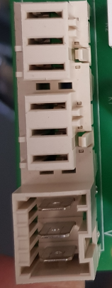

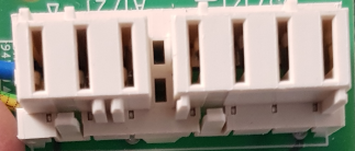

ich möchte gerne auf euer Schwarmwissen zurückgreifen - es geht um drei Printbuchsen / Printstecker, die in der Relaiskarte meiner Viessmann Ölheizung BJ 2021 verbaut sind.
Weiß jemand wie diese Stecker bezeichnet werden und kann Hersteller und ggf. Bezugsquelle nennen? Anbei ein paar Details zu den Steckern:
LogicConnector1: führt Steuersignale (24V DC) auf die Relaisplatine, Pin-Abstand 2,54mm, in zahlreichen Varianten 9Pin, 5Pin, ... im Gerät eingesetzt.
Power Connector 1: seitlich ist ein Kabel eingegossen, über das N und PE von der Nachbarplatine geholt und intern gebrückt werden. Belegung v.l.n.r: N PE L N PE L L, Pin-Abstand 5mm, 2 Pins pro Phase
Power Connector 2: Hier kommt die Einspeisung über den Stecker (3 male Kontakte) ebenfalls in der Reihenfolge N PE L, auch hier sind N und PE im Stecker gebrückt
Bei den Power Connectors wäre ich auch schon froh, wenn jemand ein Modell kennt, bei dem ich die Stecker weiterverwenden kann. Die Brücken kann ich auch auf dem PCB machen.

Sieht für mich nach einem JST Stecker aus, hier mal eine Seite mit den gängigsten https://www.mattmillman.com/info/crimpconnectors/common-jst-connector-types/
Wenn nicht auf der JST Seite mal schauen was da passen könnte https://www.jst-mfg.com/product/index.php?type=5#s
Oder Du suchst hier mal nach den Steckern https://www.loebbeshop.de/viessmann/ersatzteile/stecker-und-kabel/ Mfg

Guten Morgen Mathias, vielen Dank für deine Unterstützung!
Der Logic-Stecker scheint kein JST Stecker zu sein, daher werde ich als Ersatz erstmal eine Steckerleiste 2,54mm vorsehen.
Die Leistungsstecker habe ich als Ersatzteil bereits gefunden, jedoch nicht die Buchsen. Die Buchsen könnten vom Hersteller Lumberg sein. Kennt jemand eine Bezugsquelle für Einzelteile oder eine Alternative die passen könnte? Auf den Verpolschutz könnte ich dabei verzichten.
Welche Stecker setzt ihr für 230V auf der Platine ein?
