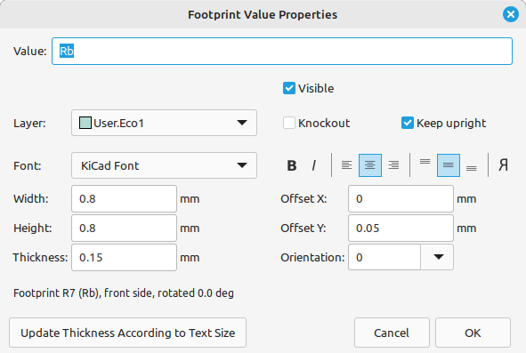

Die Werte von SMD-Teilen habe ich bislang in den Layer „user 1“ platziert. Die Layer User1-4 stehen in der Layer Ansichts-Auswahl bei mir aber garnicht nicht zur Verfügung. So ist es derzeit nicht möglich einen Bestückungsplan zu erstellen. Daraufhin habe ich mal testweise bei einem Bauteil den Wert nach User Eco1 verlegt – auch das bleibt unsichtbar. Bei THT-Teilen wo die Werte in Front Fab abgelegt sind diese hingegen sichtbar. Verkürzt gefragt: Wie erstellt man jetzt einen Plan der Bauteilewerte – ohne die Referenzen?

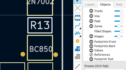

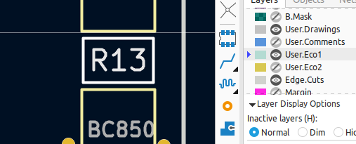

R13 ist selektiert. Layer User ECO 1 ist eingeschaltet
Values sind aktiviert Referenzen abgeschaltet
Wieso wird mir da die Referenz angezeigt?

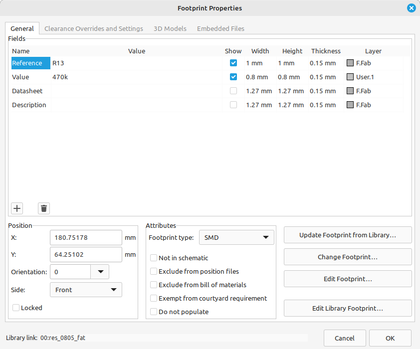

Die Eigenschaften zeigen mir an dass der value im Layer user1 sei. Dieser ist nicht wählbar im board-setup!
Im footprint-Editor hingegen ist der value dem Layer user eco1 zugewiesen. Das passt alles weder vorne noch hinten!

Hab's gefunden: du musst im Board Setup oben rechts auf "Add User Defined Layer…" klicken, dann kannst du User.N hinzufügen.
Ja, vielen Dank. Habe ich gefunden. Nichtsdestotrotz erscheint dieser Layer NICHT im Anzeige-Auswahl Dialog. Ich bereue inzwischen upgedated zu haben. Soll nicht wieder vorkommen!
