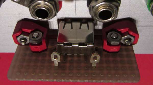

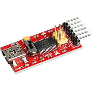

ich will mir in Kicad ein USB-Modul als Platine erstellen. Das USB-Modul wird mit einer Hauptplatine verbunden.
Das Modul soll ungefähr so aussehen, wie das auf dem Foto im Anhang.
Mein Problem ist, dass mir nicht klar ist, wie ich das Modus an der Rückwand des Gehäuses befestige.
Mein erster Gedanke war, in die Platine Löcher bohren lassen und die mit 2 Winkeln an der Gehäuserückwand auf beiden Seiten der USB-Buchse zu befestigen. Das Problem ist, dass ich trotz Suche im Internet keine geeigneten kleinen Winkel finde.
Hat jemand eine andere Idee? Die Platine ist noch nicht entworfen, geschweide denn gefertigt. Ich bin also noch frei in der Planung.
Vielen Dank und viele Grüße
#7866961
Andreas schrieb:
Danke, die Würfel kannte ich gar nicht.
Ich hatte noch ein paar Kunststoffschienen von Schroff, mit denen man Eurokarten an Teilfrontplatten montiert. Die beiden Enden abgesägt, fertig, ist ein Einzelstück.
Ich würde mir auch zutrauen, ein Stück Alu oder Kunststoff zu finden, in das ich zwei Löcher mit 90° Versatz bohre oder gar noch ein Gewinde schneide. Das könnte sogar eine Sechskantmutter sein, M6 und quer ein M3-Gewinde rein.
Hier liegen noch ein paar Stück Aluwinkel, die zu einer Haus-Fassadenverkleidung gehören - auch die könnte ich verwursten.
Wir bauen keine kostenoptimierte Serie, als Heimwerker ist Kreativität gefragt.

OP #7867043
Harald K. schrieb:
Preis
Der ging noch. Was reingehauen hatte, waren die Versandkosten.
Aber durch den Link von Stephan bin ich mal auf die Idee gekommen mit den richtigen Begriffen zu suchen. Ich war so fixiert auf "Befestigungswinkel". Aber mit "Montagewinkeln" gab es genug Treffer.
Die Idee ist genial.
Daran hat es bei mir gehapert. Mir fielen weder die entsprechenden Suchbegriffe ein noch eine Idee, wie ich das anders machen könnte. Ebenfalls wäre ich nicht auf die Idee mit den Aluprofilen gekommen. Die dürfte es sogar im Baumarkt geben.
Vielen Dank Euch allen. Das hat mir weiter geholfen.
