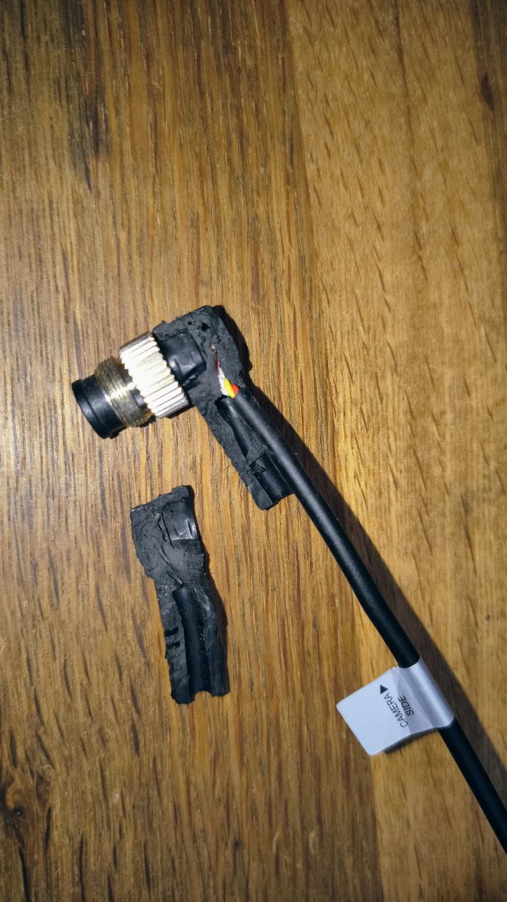

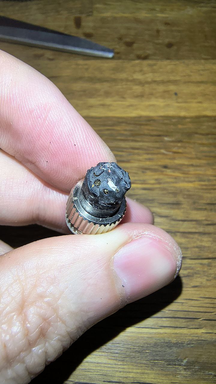

hat jemand eine Idee, mit was ich den Kunstsoff des
"Steckergehäuses"/Knickschutzes entfernen/anlösen kann, um an die
Kontakte zu kommen?
Der Stecker ist ein 10-poliger für Nikon-Kameras. Das bestellte Kabel
hatte nur die Kontakte für den Auslöser, ich brauche aber RX/TX zur
Kamera.
Viele Grüße
Oliver
von Vanye R. (vanye_rijan)
Dicke Loetspitze in deinen Loetkolben einbauen, temperatur auf 150Grad
stellen und dann eine Ausgrabung starten. Das Zeug nennt man Hotmelt und
ist ein Thermoplast.
Vanye
von Carypt C. (carypt)
Mit Heißluftgebläse/Fön vorsichtig erhitzen, ca 100°C oder heißer,
wasserkocher vversuchen, aber auch vorher wird die Vergussmasse schon
weicher, biegbar, dann kann man mit dem
Phasenprüferschraubenzieher(stumpf) schon darin herumprökeln, Ausbrüche
machen.
Du brauchst schon etwas mehr wie 100Grad. Ich hab berufsbedingt oefter
mit solchen Problemen zutun. Du kannst mit dem Baumarktfoen bei
geschickter Erwaermung dafuer sorgen das 90% abtropft. Aber der Rest
bleibt leider drauf. Das fuehrt dann zu coolen Kunstwerken. :-D
Zumindest wenn man weiss wo man hin will sind Ausgrabungen
zielfuehrender.
Vanye
