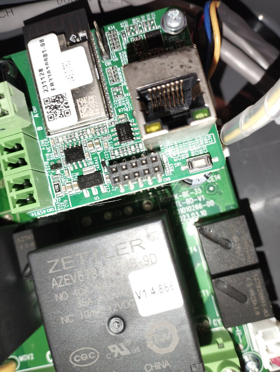

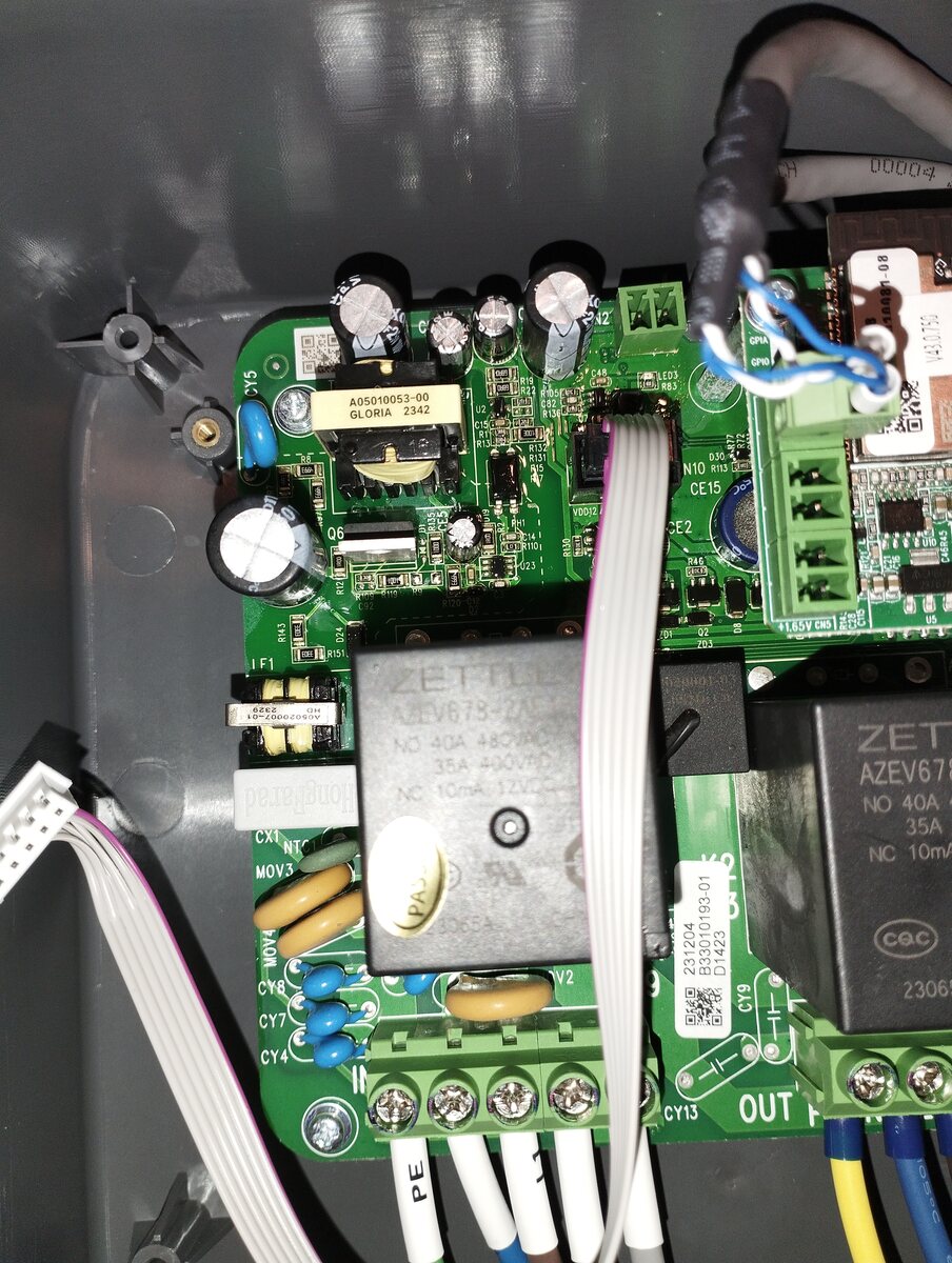

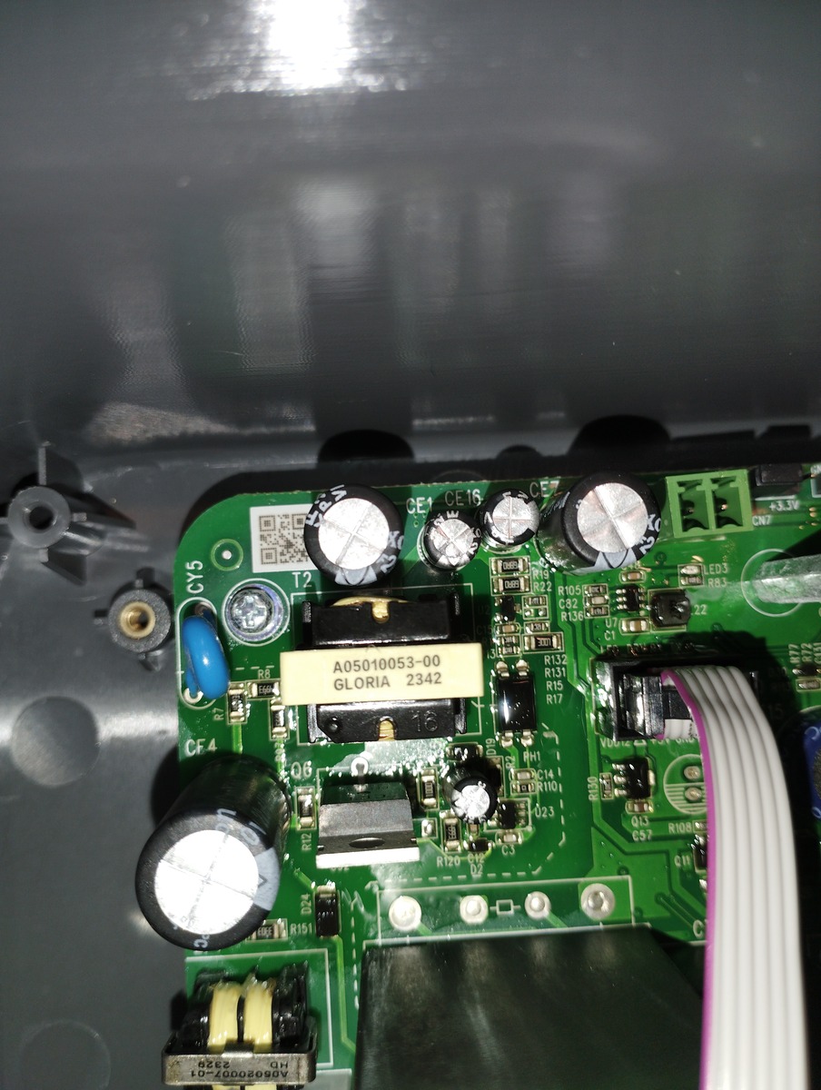

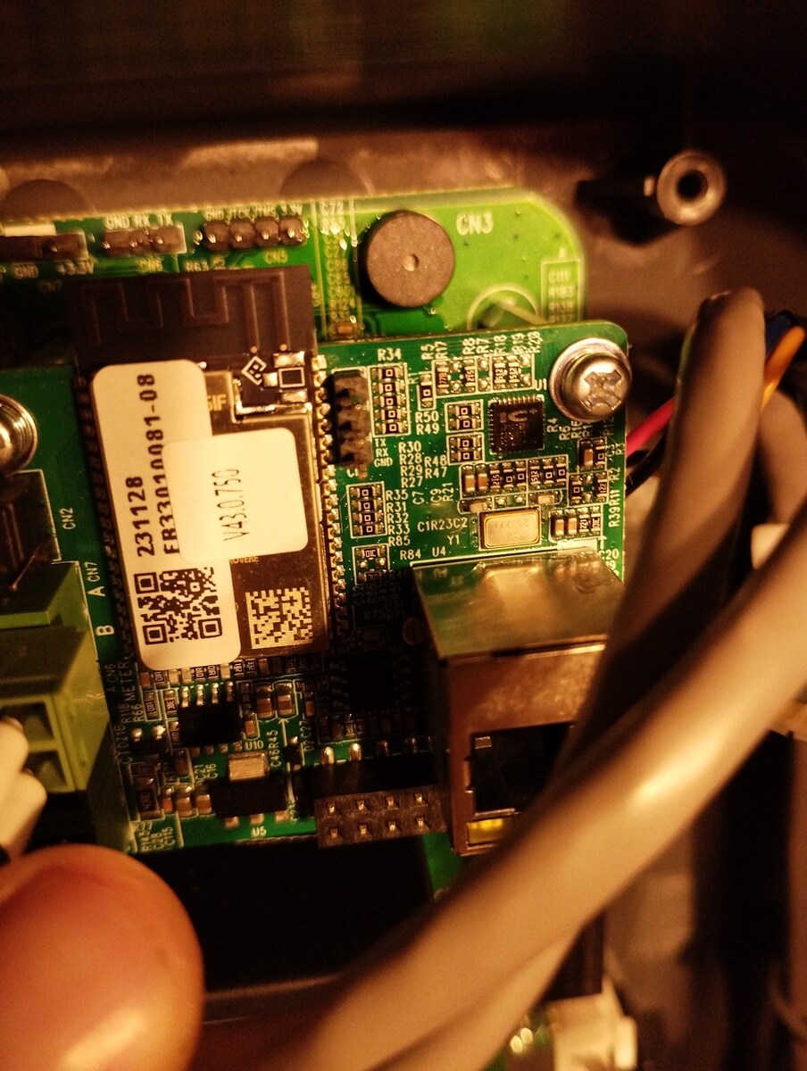

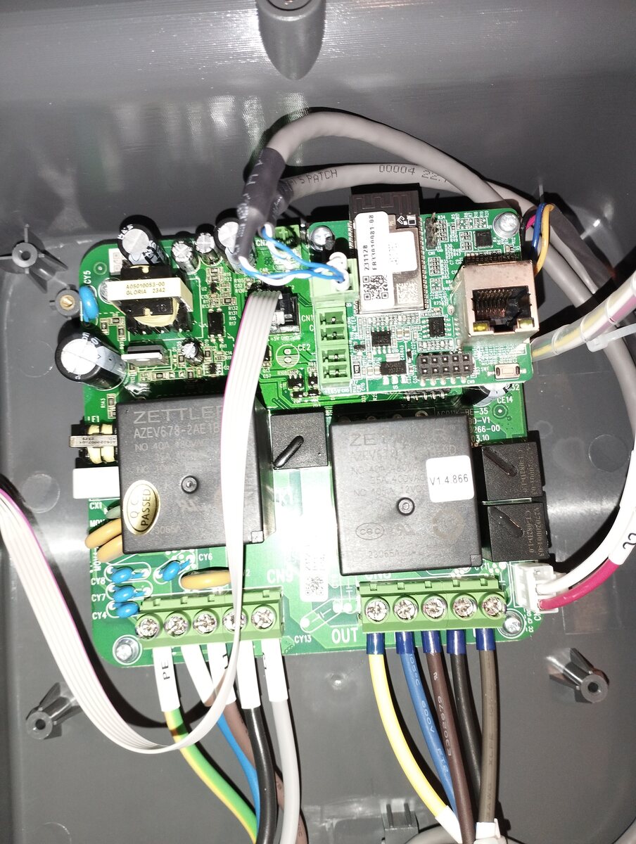

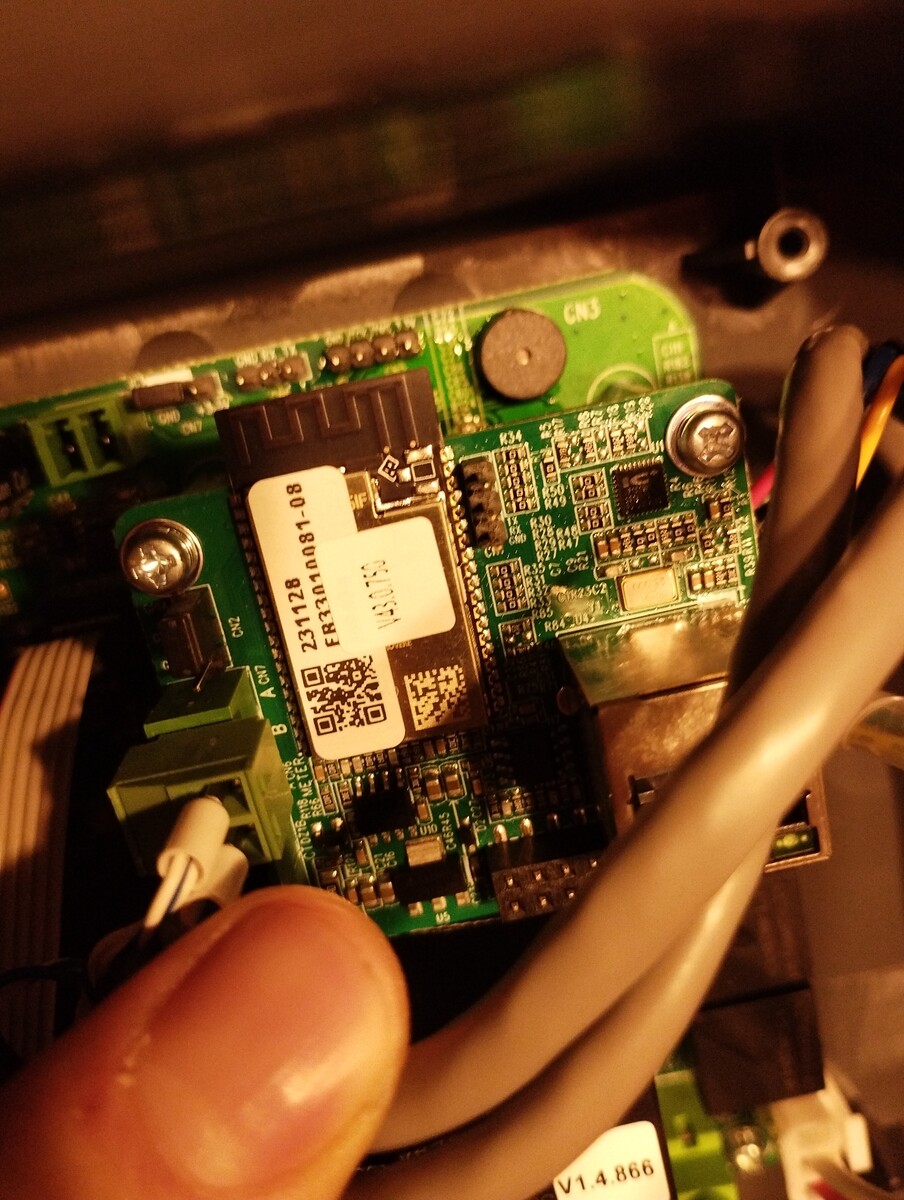

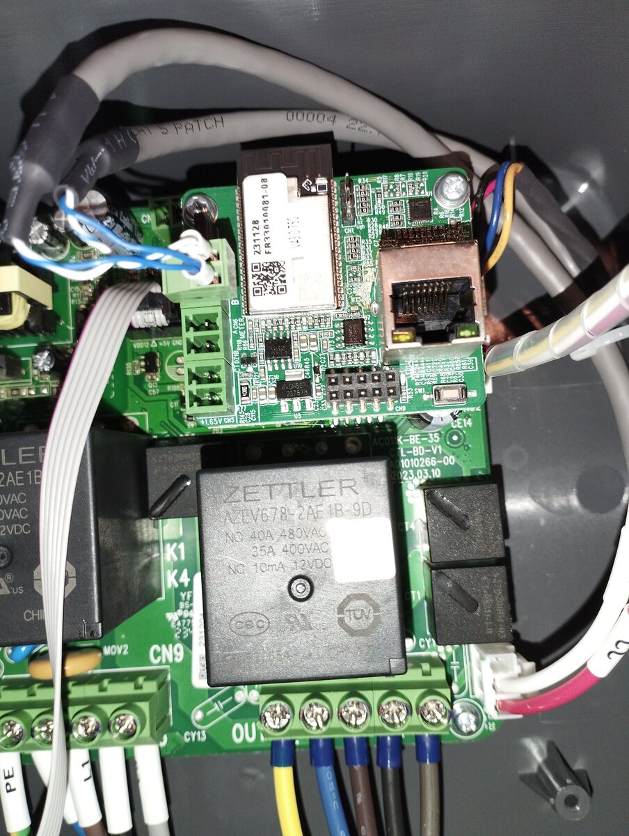

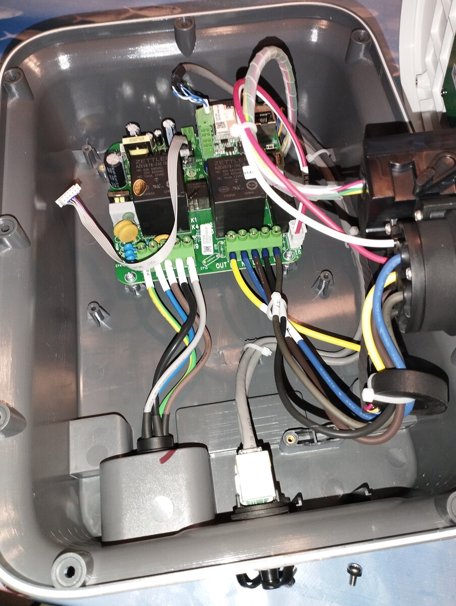

Guten Tag,
Ich versuche gerade herauszufinden ob der echte Hersteller EN+ genau diese Wallbox auch selber vertreibt. Nur halt in einem anderem Gehäuse. Ich vermute es ist die EN Plus Caro Series Home Wallbox. Wobei der Hersteller auf der Homepage auch nicht mehr Informationen zu der Wallbox preis gibt.
Der Hintergrund ist das Vertreiber (AlphaESS) den Endanwendern keine Möglichkeit gibt die Wallbox außerhalb der AlphaESS Oberfläche zu steuern.
OCPP ist vorhanden aber eine Steuerung ist mir bisher darüber noch nicht gelungen. Eventuell gibt der Hersteller EN+ mehr Informationen preis. Dafür währe es gut das genaue Modell herauszubekommen. Gibt es auch eventuell andere vorhandene Kommunikationsmöglichkeiten die ein steuern von EVCC zulassen? Optimal währe ModBus TCP. Über den RS-485 findet aktuell eine Kommunikation zum Wechselrichter statt. Allerdings währe OCPP wahrscheinlich der einfachere weg.

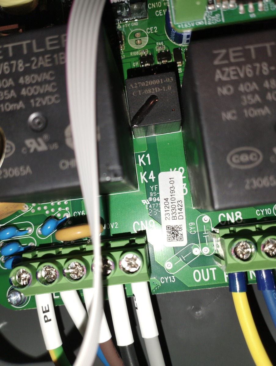

Zusätzlich habe ich noch ein zweites Problem. Mein Peugeot e-208 kann durch diese Wallbox nicht geweckt werden. Nützlich bei PV-Überschuss oder zeitgesteuerten Laden. Ich habe herausgefunden das der Peugeot im angeschlossenen Zustand wach wird wenn ich den Lasttrennschalter kurz ausschalte. Beim Einschalten wacht das Auto auf. Also braucht das Auto wohl eine kurze Unterbrechung des CT-Kontakts. Hier währe die Überlegung ob die Wallbox eventuell ein PIN besitzt den ich umstecken kann das genau diese Funktion bewirkt. Alternativ könnte man mit einem Shelly Plus 12 Volt arbeiten. Dafür benötige ich wiederrum 12 Volt Spannung die ich irgendwo abgreifen könnte. So ist wenigstens mein aktueller Plan.
Könnt Ihr mehr über die Wallbox herausfinden? Mein Ziel ist eine funktionierende OCPP Steuerung damit die Kommunikation mit EVCC funktioniert. Im EVCC werde mir die Werte angezeigt. Allerdings ist mir bisher das senden von OCPP-Befehlen nicht gelungen. Noch dazu währe es schön eine Lösung zu finden mein Auto aufzuwecken.
