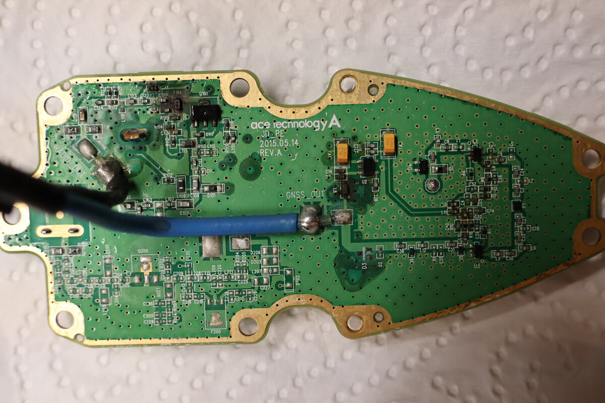

Es handelt sich hierbei um den Antennensockel von einem Kia Ceed. Leider ist das Ersatzteil extrem teuer. Macht es sinn hier noch etwas zu suchen um es zu reparieren?
Hat jemand Tipps? Anschlüsse einmal FM Und zweimal Koaxialkabel. Abschirmung hat durchgang die feinen Drähte innen jedoch nicht.
Ich kenne leider nicht alle Bauteile auf der Platine.
Vielen Dank

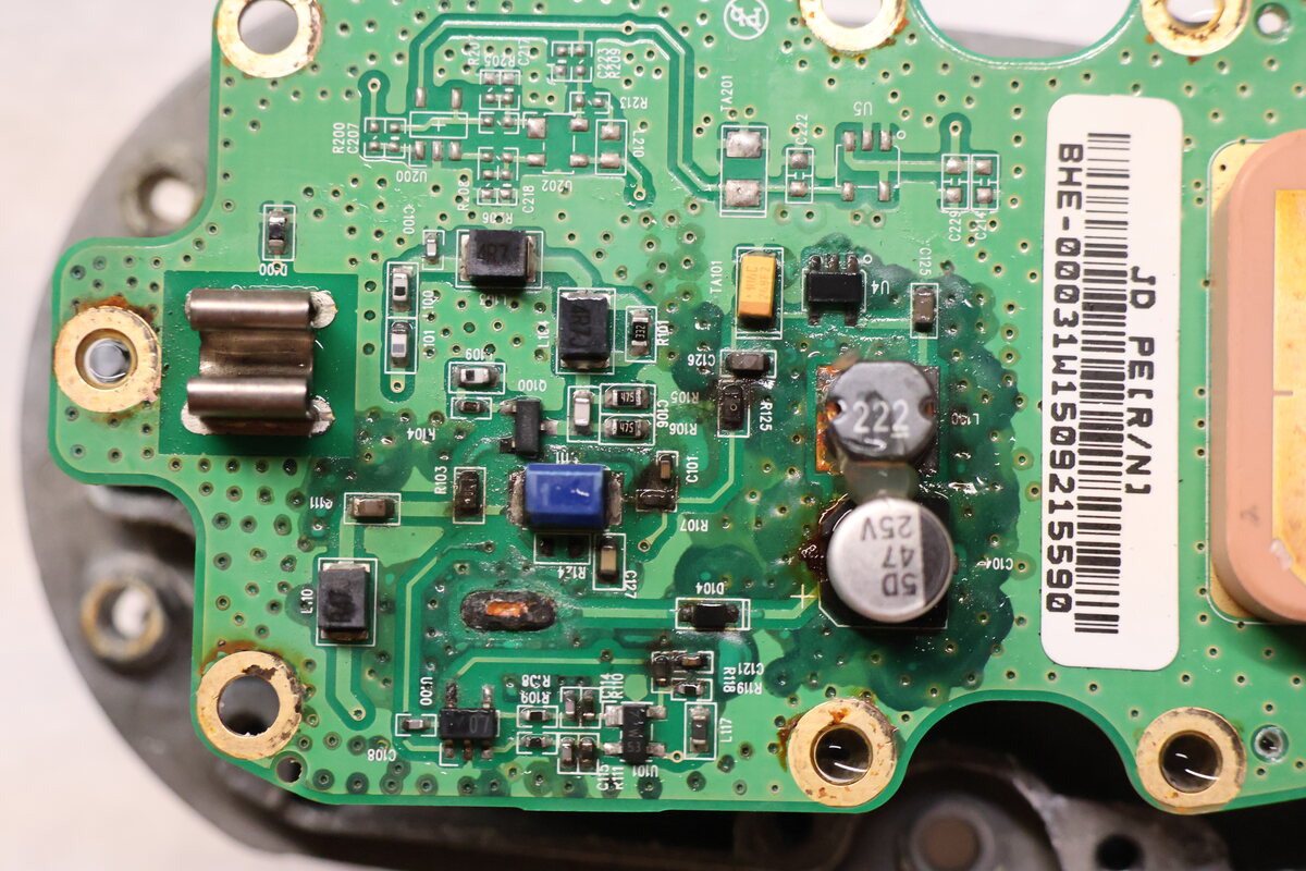

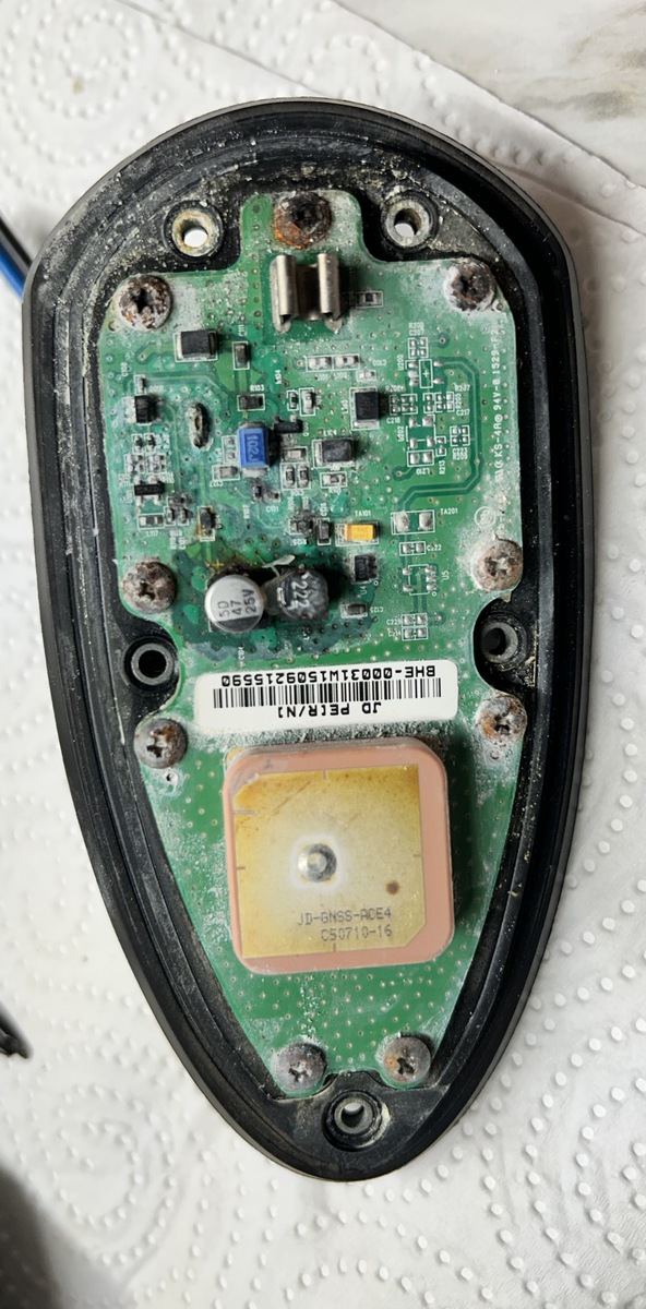

Platine ausbauen und mit Essig und weichem Pinsel reinigen, dann mit Wasser spülen, gut spülen. Abschließend mit Spiritus das Wasser entfernen und gut trocknen. Dann taugliches Foto machen und hier einstellen.

Markus schrieb:
Könnte es sein das der Elko 5d4725v ausgelaufen ist?
Das ist ein 47µF/25V Kondensator. So übel sieht der eigentlich nicht aus. Was ist an der Antenne defekt? Wie hoch ist die Stromaufnahme? Welche Versorgungsspannungen sind messbar?
OP #7868046
Angefangen hat es das der FM Empfang schlechter wurde. Dann wurde die GPS Position nicht mehr erkannt.
Versorgungsspannung waren 3,33V
GNSS_ out habe ich mit allen punkten gemessen das hat gepasst.
Radio_out komme ich nur bis zum C118.
Ich habe noch nicht herausgefunden wo der wechsel auf die Oberseite der Platine bei Radio out stattfindet.
OP #7868054
Verstehe ich das richtig das GNSS für GPS ist und radio _Out dann FM ist?
Bei Radio_Out schwarz habe ich vom innendraht verbindung zu den ersten 3 SMD bauteilen jedoch nur bis zu einer seite von C118.
Wenn ich aber das Drahtgeflecht nehme komme ich bis c124. Daher liegt meine Vermutung bei C118 das dort die Verbindung unterbrochen ist.
