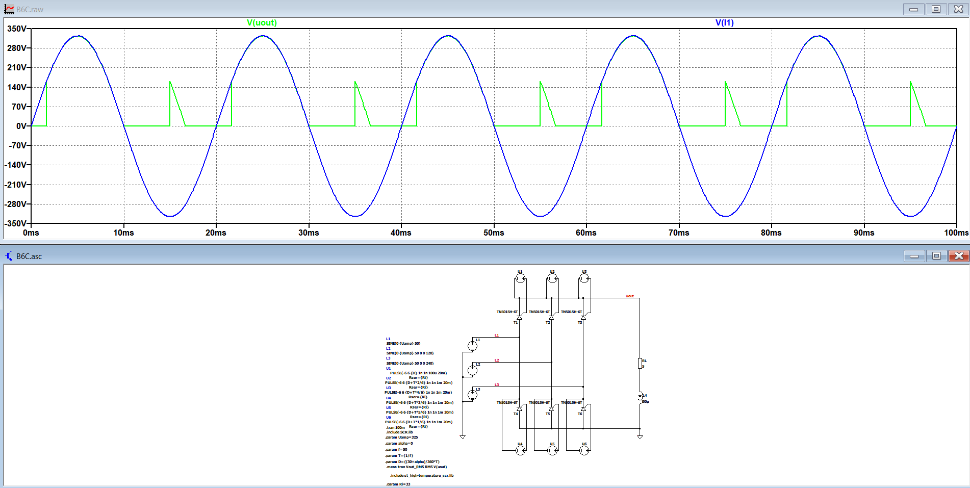

von Bernt (dizehd)
im Anhang befindet sich ein Bild meiner Simulation sowie die
dazugeörigen asc und lib Dateien. Prinzipiell habe ich die von mir
erwartete Ausgangsspannung jedoch kann ich durch mein Alpha jene nicht
kontrollieren. Jemand eine Idee hierzu was das Problem sein könnte?
Vielen lieben Dank!

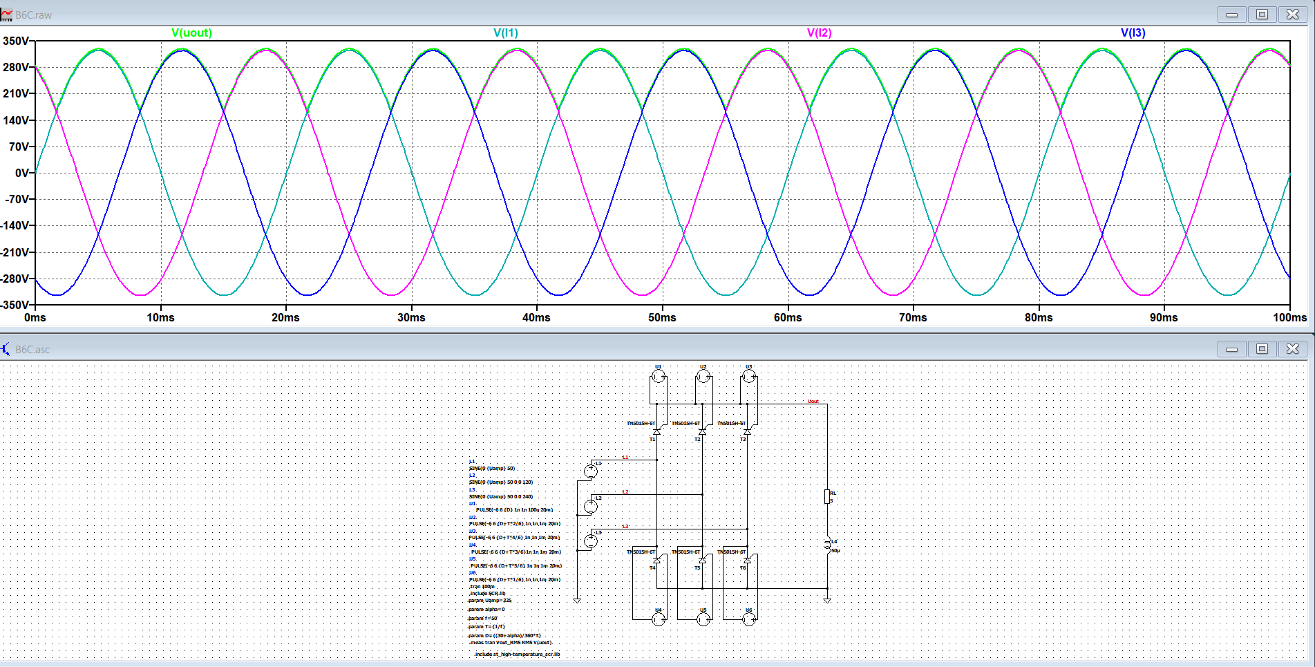

von Bernt (dizehd)
Anbei nun die Simulation, dürfte mir es nicht mitgenommen haben sorry!
von H. H. (Gast)
Gönne U1...U6 einen angemessenen Innenwiderstand.

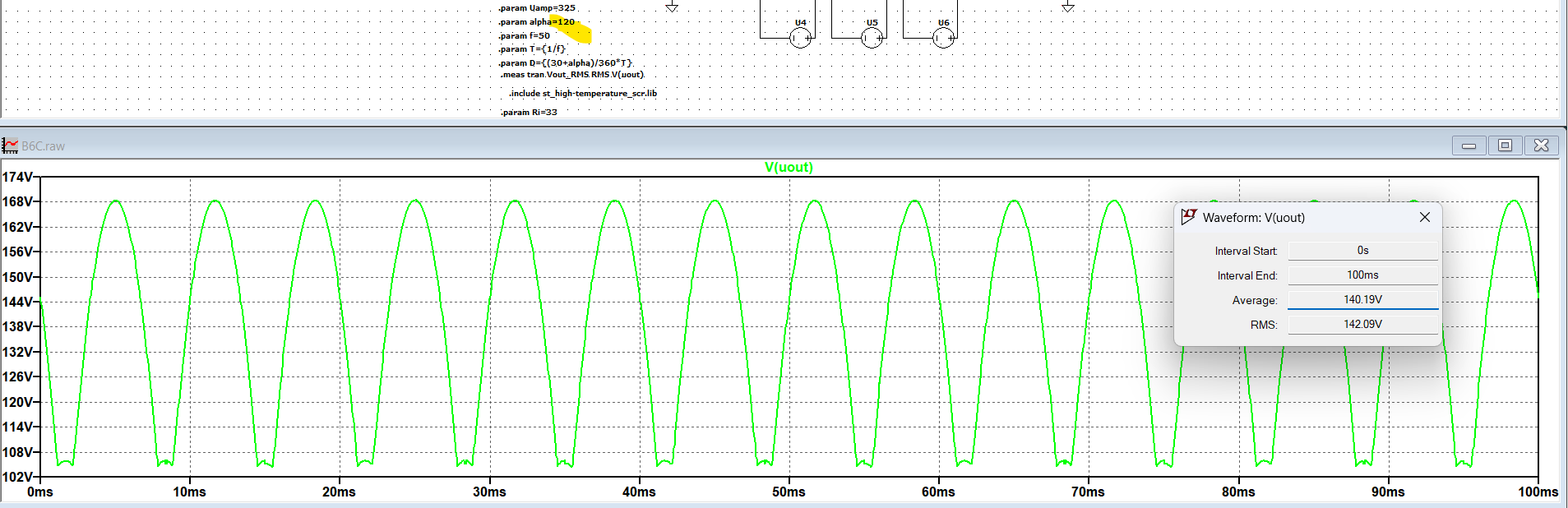

von Bernt (dizehd)
Habe nun einen Innenwiderstand von 33Ohm wie lt. Datenblatt des
Thyristors hinzugefügt (war das so gemeint?). Anbei nochmal Screenshots
der Schaltung allgemein, sowie bei einem Alpha von 0 und bei 120, die
Unterscheide sollten hier doch wesentlich größer sein oder?

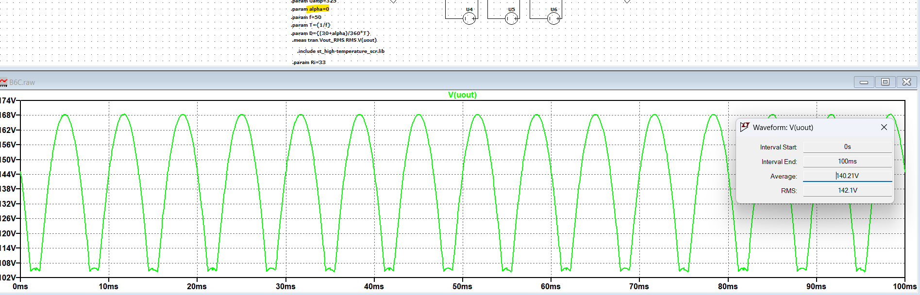

von H. H. (Gast)
Die Zuordnung der Pins ist bei deinen Thyristorsymbolen anders als bei
den Modellen.
von Bernt (dizehd)
Wie meinst du das? Gehören die Anode und das Gate ausgedreht?
PS: Danke für die schnellen Antworten und deine Hilfe Allgemein!
von H. H. (Gast)
Deine Symbole: A G K
Deine Modelle: A K G
Verwende das Symbol im Anhang.

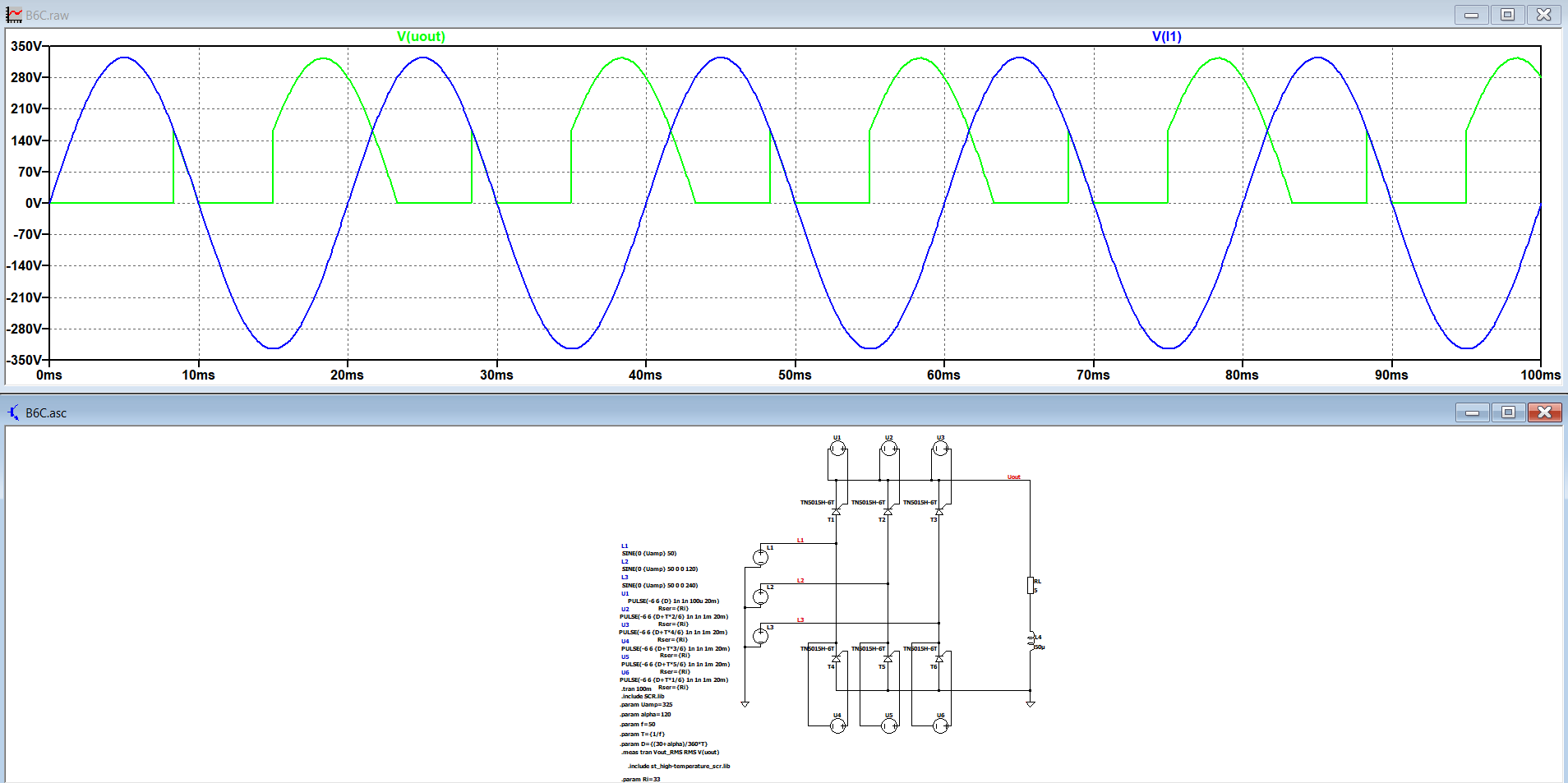

von Bernt (dizehd)
AH tatsächlich jezt ändert sich endlich was mit dem Alpha, wäre ich nie
daraufgekommen danke!
Im Anhang nun die neuen Graphen bei einem Alpha von null sowie 120,
passen die Spitzen so? Bzw. sollten jene bei Alpha 0 nicht wie
ursprünglich sein?
Edit: gut hat sich geklärt L2 und L3 waren verdreht :))
