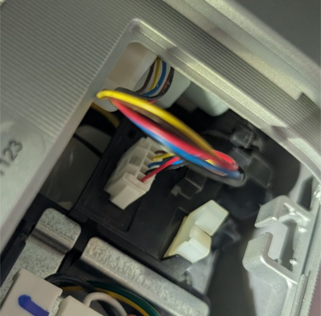

Bei unserem Daikin Klima-Split-Gerät steht die jährliche Wartung vor der
Saison an.
Ich habe dabei ein Problem, schon im ersten Jahr habe ich den Stecker
des Gehäuses nicht abbekommen und die Frau musste es dann festhalten.
Man kann das Gehäuse sonst nicht abnehmen, die Kabel sind für den Motor,
der die Klappe automatisch öffnet im Betrieb.
Kurz: weiß jemand, wie man den verdammten Stecker abbekommt? Ich hatte
gedacht mit einem Schraubendreher links rein, dass das irgendwie eine
Verriegelung ist. Hab's aber nicht geschafft. Auch hebeln an der Seite
oder ziehen ging nicht. Die Klammern oben und unten scheinen nur die
Buchse im Gehäuse zu halten.

Du meinst das an der langen Seite (auf dem Foto links)? Ja, das hätte
ich jetzt auch für eine Verriegelung gehalten.
Ansonsten vielleicht auf der schmalen Seite etwas zum reindrücken?

Beim Abziehen die im Bild linke seite mit dem finger eindrücken, dann
löst sich die Verriegelung aus der buchse. nicht hebeln mit werkzeug
o.ä.

Das ist die Lösung, großartig, Dankeschön!!!
