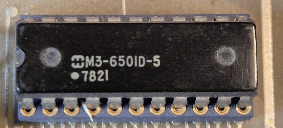

Hallo Community!
Ich habe eine Platine deren Funktion mir nicht bekannt ist. Einer der Chips ist ein "M3-6501D-5". Darunter steht "7821". Davon sind sogar zwei auf der Platine. Jetzt bin ich auf der Suche nach einem Datenblatt dafür, denn ich würde gerne wissen was er macht.
LG Christian
#7870206
256 x 4 static RAM Gehäuse ist DIP22-400 https://jrok.com/datasheet/hm6501.pdf Ersatz ist 2101 oder 5101. Auf Stromverbrauch achten. Siehe auch AM93L422APC: https://twistywristarcade.com/ram/527-93l422-ram.html
Gute Fotos machen und hier zeigen.
Um auf 8 Bit Datenbreite zu kommen. Sicher sind noch ein µP und andere Peripheriebausteine drauf.
