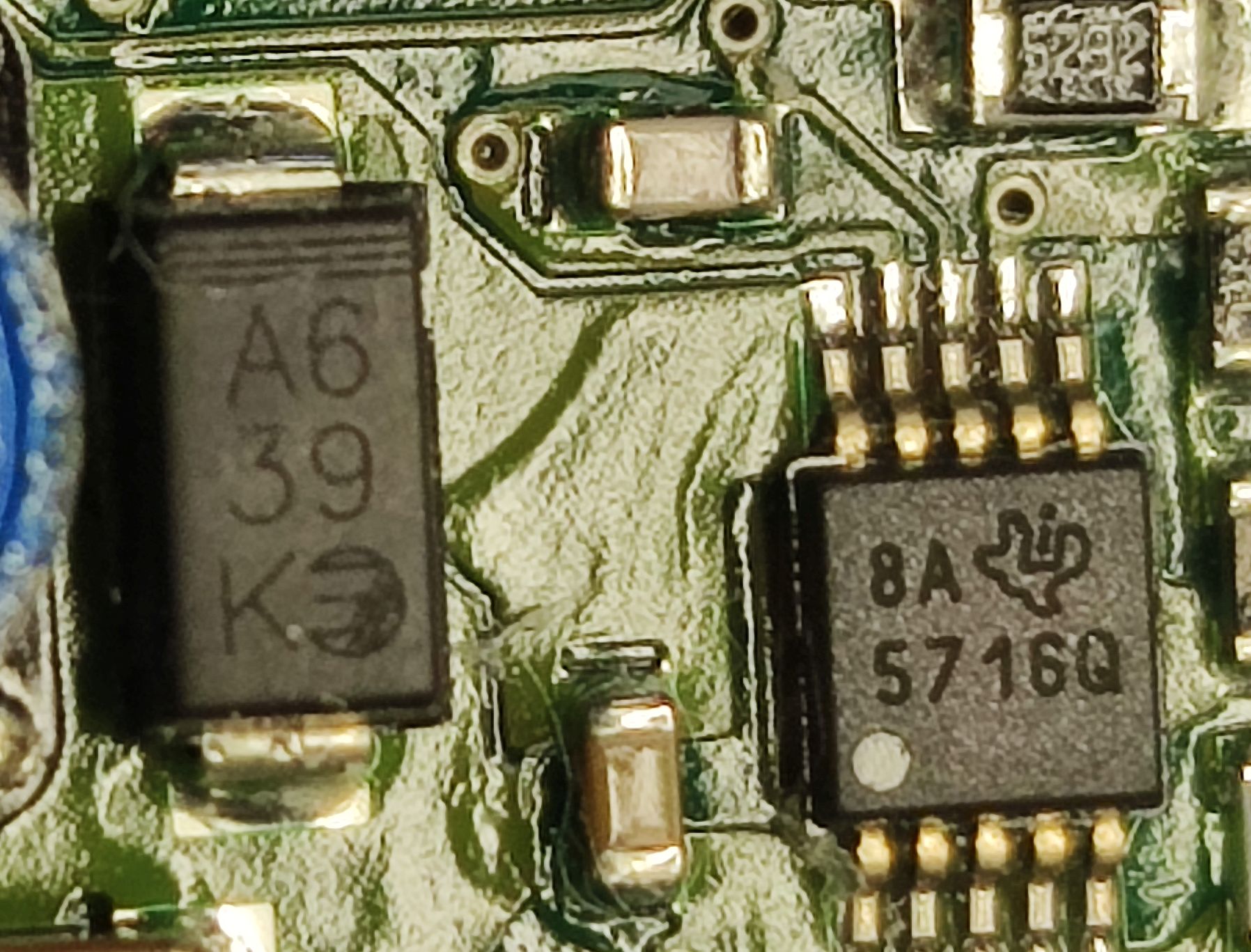

Ich habe hier ein paar Bosch Fahrrad-Akku BMS mit durchlegierter Schottkydiode (Das scheint wohl öfter vorzukommen) liegen, die ich gerne testweise reparieren möchte.
Die defekten Dioden konnte ich als Fagor FSS16 identifizieren. Datenblatt dazu: https://www.fagorelectronica.com/site/templates/resources/semiconductores/data-sheets/fss1.pdf
Der Schaltregler selbst ist ein TI TPS57160-Q1
Als Ersatz hätte ich rumliegen: Vishay VS-10MQ060-M3, Datenblatt: https://www.vishay.com/docs/93351/vs-10mq060m.pdf
Da ich mit Schaltregler so gar keine Erfahrungen habe, wäre das ein passender Ersatz?
Grüße Björn
#7879611
Björn W. schrieb:
Hab jetzt 5 Stück BMS damit gemacht. Laufen alle wieder. Mal sehen wie lange...
Schottkys im SMA Package gibts auch mit über 1A. Sollten sie wieder kaputtgehen, nimmste ne "dickere" mit 60V Sperrspannung. Hier hab ich mal bei TME gesucht, was die so passendes da haben.
https://www.tme.eu/de/katalog/schottkydioden-smd_112796/?params=35:1617640;224:1439520,1440202,1439527,1440269,1440204;227:1439537,1440310,1439526&onlyInStock=1&productListOrderBy=1000014
