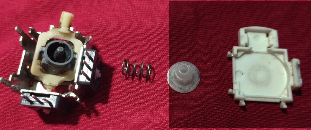

Das was verschlissen ist, ist der Teller in der Mitte, unten ist ungleichmäßig das Material abgeschliffen. Das Teil alleine beokommt man wohl nirgens, aber es gibt diese kompletten Einheiten zu kaufen. Die Frage ist wo bekommt man gute Qualität und gibt es Erfahrung dazu. Kann man irgendwas von Amazon kaufen? Ich hätte das hier gefunden: https://www.sintech-shop.de/3d-analog-stick-passend-fuer-xbox-360-controller/a-10690
Das Bodenteil hat nen kleinen Hügel da wo der Teller mittig aufsitzt. Wenn man PTFE Silikonöl auf die Potis und in die Mechnanik reinsprüht hält sie länger. Man kann dem noch PTFE Pulver dazugeben.

Die mit Hallsensor sehen vielversprechend aus. Der Witz ist, der Thumbstick ist komplett durch, da muss jemand exzessiv Tekken oder so etwas gespielt haben. ABER die Potis haben KEINEN Drift, obwohl das Teil schon 15 Jahre oder so auf dem Buckel hat. Bei der PS5 berichten viele über Stickdrift, dh. das Poti (Widerstands-schleif-bahn) schleift sich ab und dann steuert der Stick in Ruhestellung in eine Richtung. Das soll sogar bei normaler Nutzung nach ein paar Monaten zuverlässig eintreten. Die Lösung wären hier Hallsensoren, aber der Hersteller hat hier das falsche Bauteil gewählt, entweder minderwertige Qualität oder aber keinen Hallsensor. Deshalb löten sich reihenweise die Nutzer selbst ihre Hallsensoren in ihre 80!! Euro Controller. Dieses Nachbessern könnte man von einem Produkt erwarten was man vom freundlichen Chinesen hinterhergeschmissen bekommt, aber hier eher nicht. Warum beim Xbox 360 Controller die Potis halten und bei der PS5 überhaupt nicht? Es gibt noch die Möglichkeit dass die Steuerung präziser geworden ist. Beim XB wackelt der Stick meistens minimal, aber bei den PS4 überhaupt nicht, selbst bei den Kompatiblen PS4 Controllern nicht. Einen PS5 Controller hatte ich nie in der Hand,
OP (Firma: schlechthin) #7921213
Habe mir günstige gekauft, da haben die Potis ne große außermittige Deadzone, also einfach die alten Potis ran. Geht butterweich und ist sehr präzise. Besser und flüssiger als die originalen Sticks + Taster. Wenns horizontal ein bisschen außermittig ist, dann kann man mit nem Schraubenzieher das Poti festhalten und den Stick in die richige Richtung bewegen und somit etwas biegen (Falls Leitbügel aus Metall), so dass er genau in der Mitte ist. Super Sache! Jetzt gehen die Teile wieder 100% perfekt
Wenn die Potis auch kaputt wären, würde ich Hall probieren. Ich hau Silikonspray auf die Potis, damit sie länger halten. Schutz vor Sauerstoff und Abrieb.
Man muss unbedingt die Lötpads ganz sauber machen, denn wenn man die Potis wieder reindrückt, dann kann es sein dass die Pads sonst abreißen.
