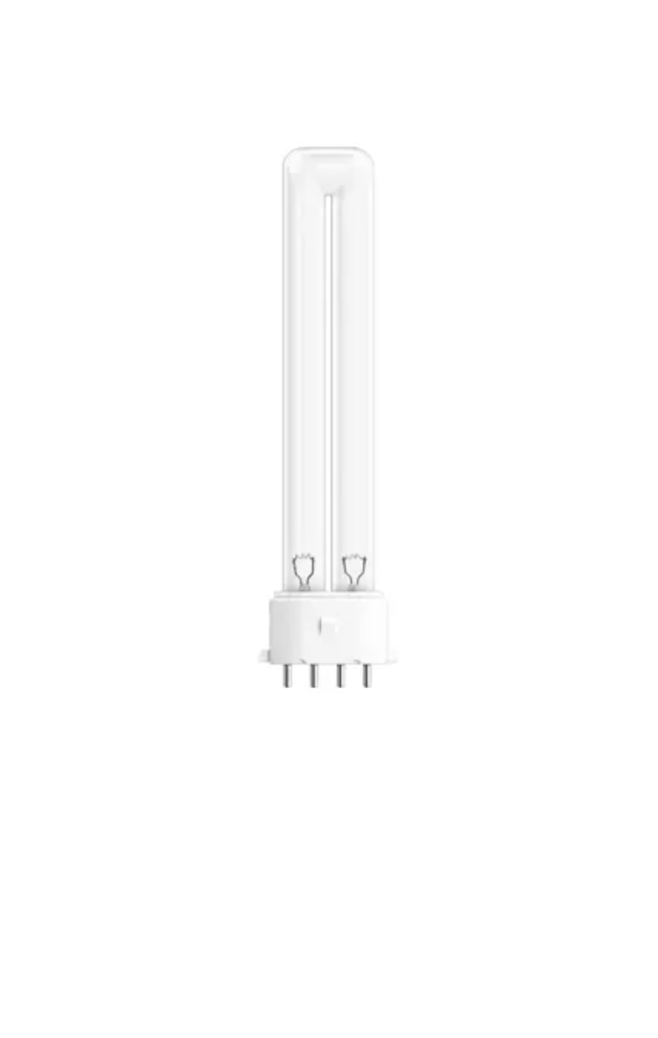

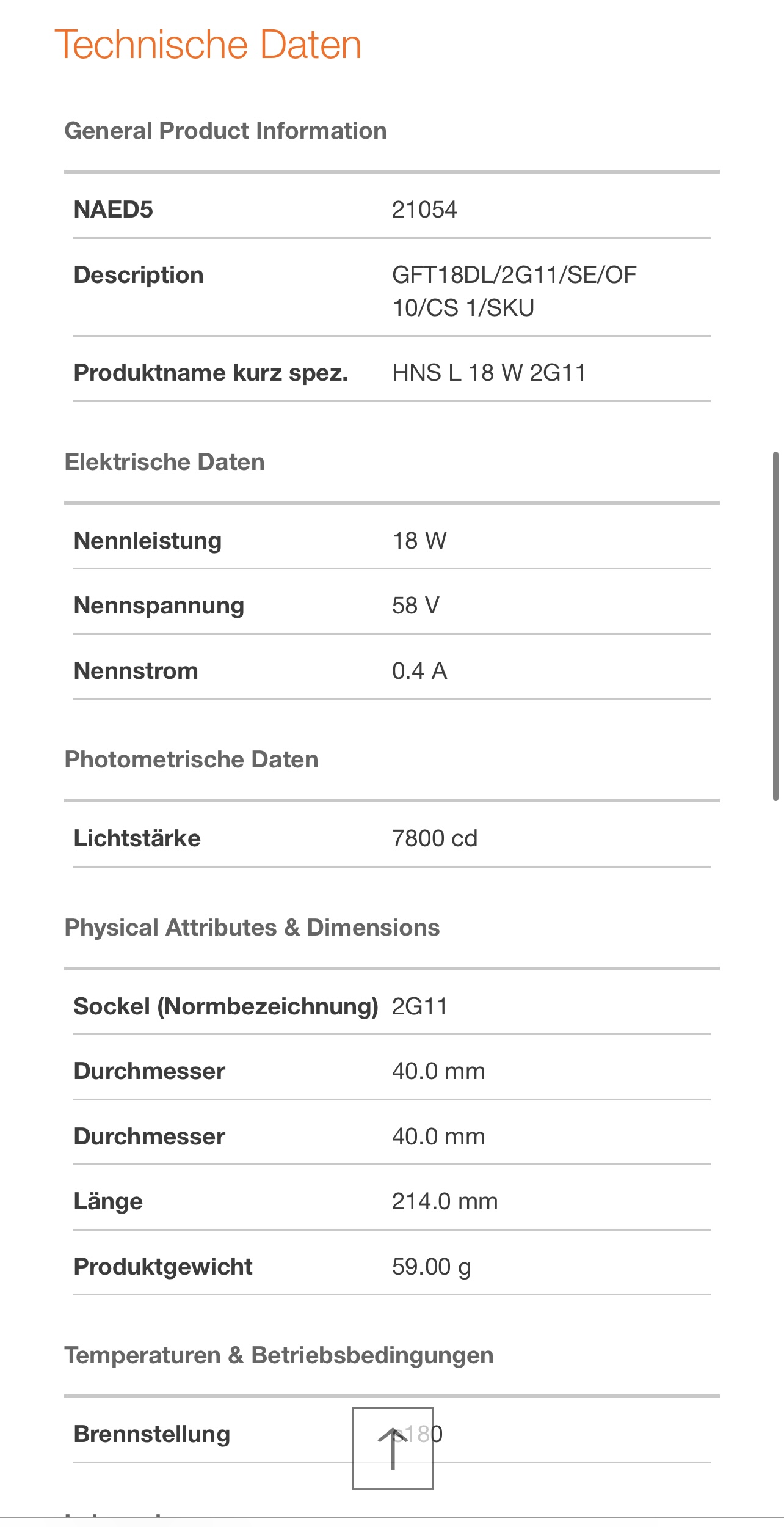

könnt ihr mir bitte helfen und sagen welches Vorschaltgerät für die
Osram HNS L 18 W 2G11 benötigt wird?
https://www.osram.de/ecat/PURITEC%20HNS%20Compact%20L%20Lamps-PURITEC%20HNS%20Germicidal%20Lamps-Ultraviolet%20Applications-Entertainment%20&%20Industry%20(Global)/de/de/GPS01_265604/ZMP_86478/
Hintergrund ist, wir haben zur entkeimung des Trinkwassers im Haus einen
uvc Filter (UV 4100 Trio Cintropur) eingebaut. Man kann die UV Lampe
nicht tauschen, sondern es ist nötig die komplette UV Einheit inkl. EVG
zu erneueren. Mit etwas bastelei wäre es möglich das Leuchtmittel zu
tauschen, dieses gibt es aber gefühlt nirgends zu kaufen (Philips TUV
PL-S 40W/4P) und der Philips Kundenservice ist leider auch nicht
behilflich.
Die oben genannte Osram würde von den Maßen passen, nur muss dazu
natürlich ein anderes EVG angeschlossen werden, da diese 18w hat.
Vielen Dank im voraus

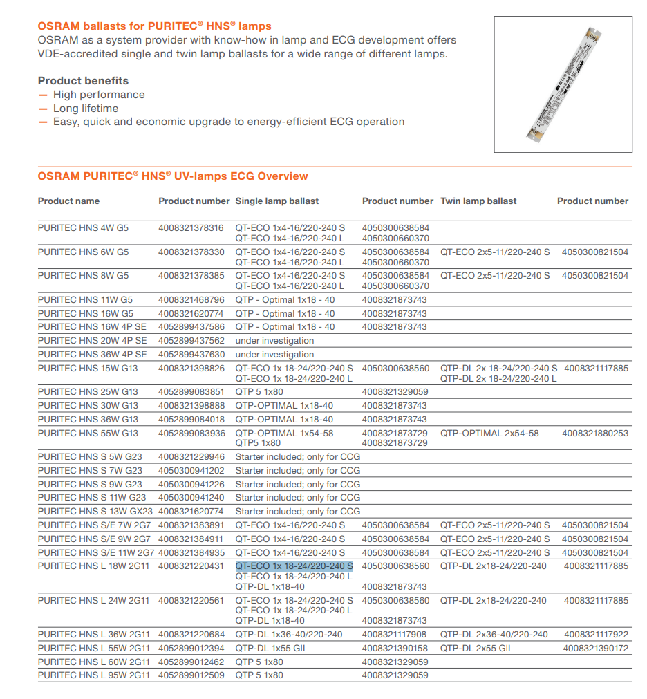

von Ron-Hardy G. (ron-hardy)

von Peter M. (peter_m104)
@ron-hardy
Top, vielen Dank für die Recherche!

https://www.reichelt.de/de/de/shop/produkt/vorschaltgeraet_fuer_energiesparlampen_18_-_24_14_-_15_w-57907
