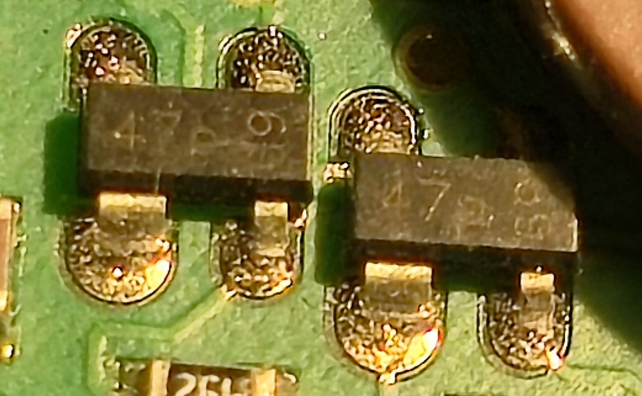

Hallo Zusammen, Ich bin neu hier.
Aktuell habe ich meinen defekten Autoschlüssel, auf dem ein Bauteil
gebrochen ist. Im Anhang ist das Bild des intakten Bauteils. Kann mir
jemand von euch sagen, was das für ein Bauteil ist und wo ich es
bekomme. Danke euch vorab!
Gruss Mario
von F. S. (frank_s861)
Moin,
also die große Suchmaschine sagt das ist ein BAS40-07 von NXP
https://www.nexperia.com/product/BAS40-07
Ach? ;-)
von Axel R. (axlr)
BAS40-07 ;) Doppeldiode.
Nur - um es auch geschrieben zu haben. Finden sich sicher noch mehr
Leute. 😎

Es könnte vom Pinout betrachtet auch genauso gut ein Doppeltransistor
BCV62 mit intern zusammengeschaltetet Basen sein.
...alles Mögliche sein, aber das Marking spricht eindeutig dagegen.
Schreibst du eigentlich nur, um überhaupt was zu schreiben?
Leute... ihr habt euch lediglich beim Suchen und Schreiben gedoppelt.
Das ist nicht so schlimm wie's klingt, ihr werdet's knapp überleben.

Auf jeden Fall nicht von Infineon, sondern von Nexperia.
von Mario (mario_rum)
Ich danke euch. Ich habe die Bauteile bestellt, mal schauen ob es danach
geht.
