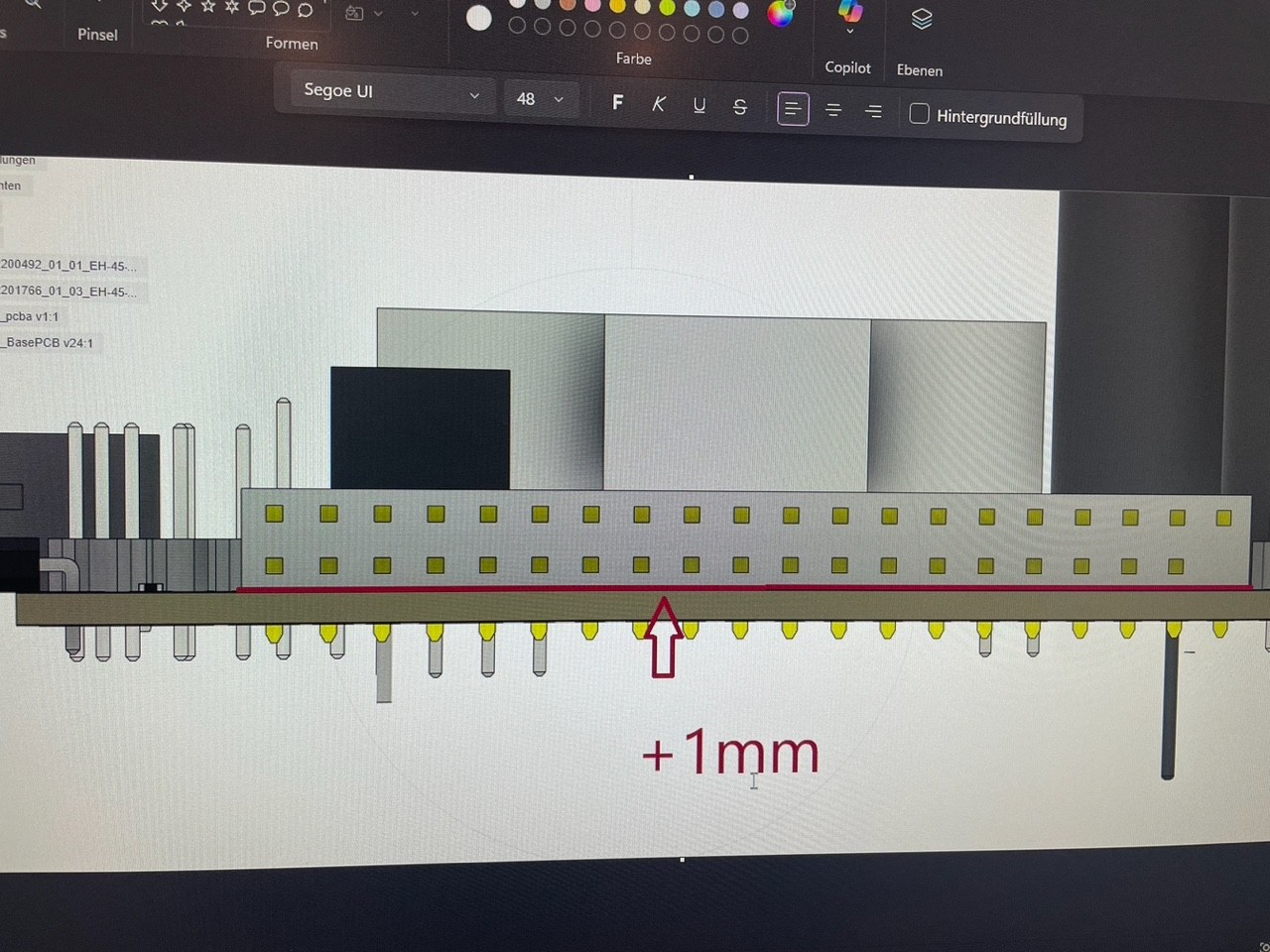

ich lasse bei jlcpcb Platinen fertigen und stehe gerade vor dem Problem
das ich den Sockel um 1-2 mm erhöhen müsste. Technisch wäre das möglich,
die Pins sind lange genug. Leider aber kann mir jlcpcb dafür keine
Lösung bieten. Habt ihr irgendwelche Ideen ?

Gewinkelten Wannenstecker stattdessen einlöten ?

passende Platine layouten, bei JLCPCB bestellen und drunterlegen.

Ja das wäre natürlich ideal, aber die andere Seite kann nicht
beeinflusst werden.

Stecker nicht bestücken lassen, selbst einlöten und dabei 'ne passende
Folie o.ä. dazwischenlegen und nach dem Einlöten wieder entfernen.
