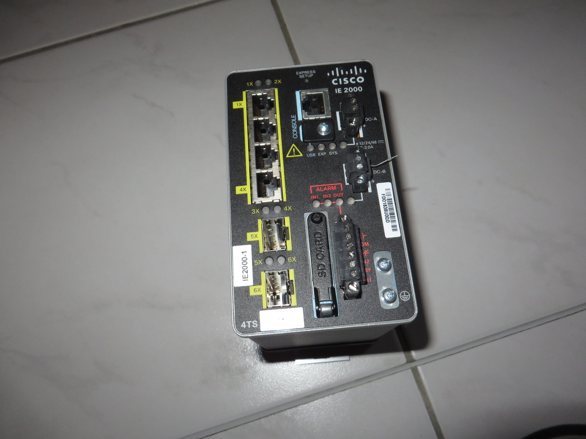

Hallo Leute !
Abzugeben ist ein Cisco Switch IE200 für die Hutschiene. Ich hatte mir das Teil zugelegt weil es Profinet kann. Es ist mir nicht gelungen das Setup von diesem Teil zu aktivieren.
Preis: VB 15€ + 5€ versicherter Versand

Setup? Viel Setup ist da nicht.
Wenn du das Teil zurücksetzt ist Profinet automatisch aktiv, alle Ports gehören zu VLAN 1 und fertig. Man kann noch einen Identifier festlegen und wenn ich das richtig sehe dann Statusmeldungen abfragen.
Darauf läuft aber noch das alte IOS 15, den Sprung auf XE haben die nicht mehr mitgemacht. Dafür haben sie auch nicht genug Spucke. Es gibt ein Web-Interface, aber ich weiß nichtmal ob das per Default aktiv ist. Ehrlich gesagt benutzt das auch keiner. Die Schachteln werden über eine Konsole verwaltet, entweder lokal, per SSH oder in eine Automatisierung integriert. Wenn man kein Konsolenkabel hat, tut es auch ein Mini-USB. Braucht dann aber den USBConsoleDriver3.1.

wollte eine kurze Rückmeldung geben.
Switch ist heute bei mir angekommen und funktioniert. Vielen dank an Edgar, ich wollte schon länger mal mit einem der Industrial Serie rumspielen aber auf Arbeit haben wir nur die "normalen" 19" Rack Switches. Vielleicht kann ich ja demnächst mein Chef überzeugen keine Office Switche mehr neben Schaltschränke an die Wand zu schrauben ;-)
P.S. Der Switch war zugenagelt konfiguriert und musste über Konsole factory resetted werden (Express Setup und Password Recovery waren deaktiviert, nur komplett löschen möglich) - da war ein Vorbesitzer offensichtlich sicherheitsbewusst.
PPS Die IE2000 Serie ist EoL 1/2024 und EoS 7/2025 daher wird die vermutlich langsam überall wo Herstellersupport gefordert ist ausgemustert.

Crazy Harry schrieb:
Die EoS/EoL-Daten die du nennst, kenn ich vom IE3000. Der IE2000 soll doch noch bis nächstes Jahr ok sein?
Hmmm, stimmt. 7/2025 ist für Software Maintenance, da hab nicht genau genug hingeschaut. Vulnerability/Security Support geht bis 7/2027 und 7/2029 fällt dann der Vorhang endgültig ;-)
Für Neuintallationen würd ich den aber trotzdem nicht mehr beschaffen. Für mich zum Spielen zuhause dagegen mehr als genug.
