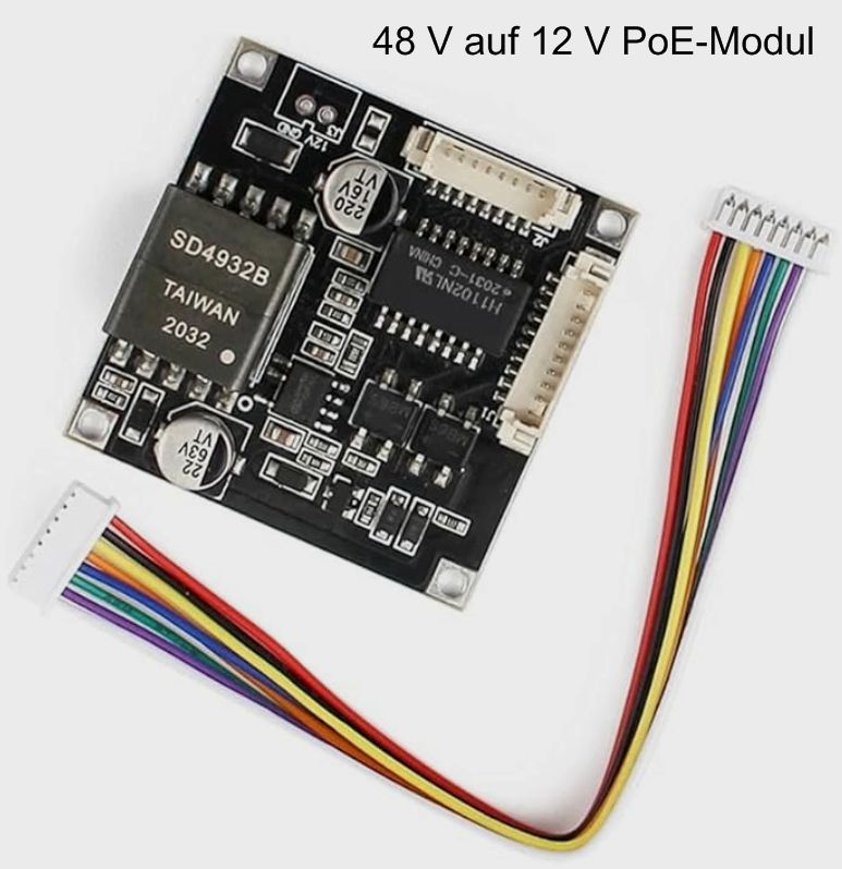

Hallo!
Das abgebildete PoE-Modul soll mir aus 48 Volt 12 Volt machen. Kann mir jemand sagen, wo die 48 Volt angeschlossen werden sollen? Ich kann es leider aus der Tabelle nicht herleiten.
Gruß Gunter

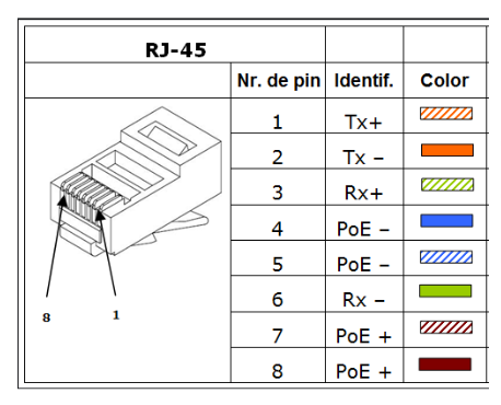

#7876813
Gunter schrieb:
Vielleicht weiß noch jemand, an welche Farben Plus und Minus 48 Volt gehören?
Kannst du dann hier raus lesen: https://de.wikipedia.org/wiki/Power_over_Ethernet#Steckerbelegung
Andererseits ist die Polarität ja eher egal, solang du dich an den Pins vom RJ45-Stecker orientierst. Falls du evtl. vor hast, den Wandler an direkten 48V zu betreiben könnte ich mir vorstellen, das es nicht so einfach funktioniert.
#7876816
Die Farben vom abgebildeten Kabel passen nicht zu den Farben, die in deiner Tabelle genannt werden. J1-1 und J1-2 sind der Eingang für die 48V und Masse. Laut Tabelle Grau und Gelb deines beiliegenden Kabels, rot und schwarz des abgebildeten Kabels und (braun + braun-weiß) und (blau + blau-weiß) einer Netzwerkleitung mit Standardbelegung des RJ45. Die Polarität ist dank Gleichrichtern egal.
+48V und -48V solltest du nicht anschließen, das sind zusammen 96V und könnte zu Problemen führen.

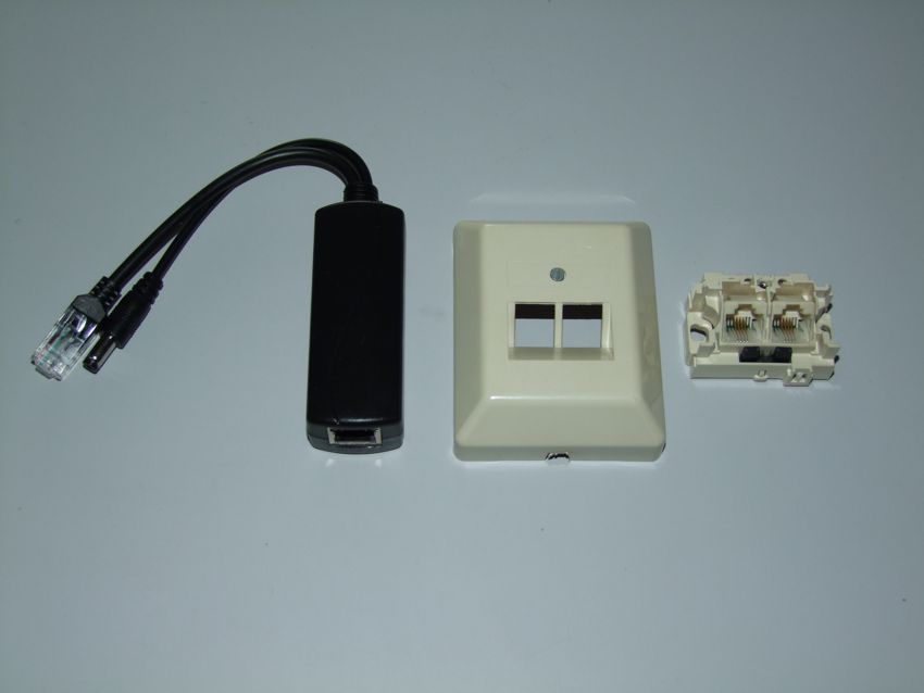

Vielen Dank an alle.
Es ist richtig, wie vermutet wurde, dass ich den Wandler direkt mit 48 Volt betreiben möchte, um dann 12 Volt heraus zu bekommen. Ob das funktioniert ist ungewiß. Also experimentieren. Die Module auch in anderen Ausführungen muss ich erst bestellen, sie kommen alle aus China, mit Ausnahme des hier jetzt abgebildeten POE Adapter von einem deutschen ebay-Händler. Den habe ich schon und auch eine Netzwerkdose dazu. Ich könnte also experimentieren und mal 48 Volt anlegen. Dann sehe ich ja, ob an dem Hohlstecker 12 Volt rauskommen. Ergibt das Sinn? Falls ja, an welche Anschlüsse der Netzwerkdose kämen die 48 Volt?

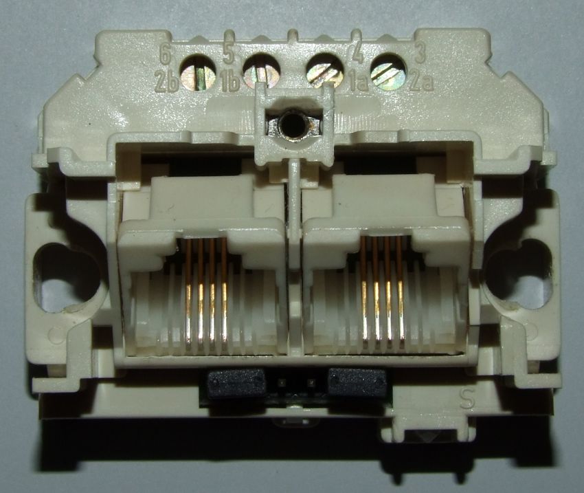

#7877248
Nein, denn deine angebliche Netzwerkdose ist eine ISDN-Dose und Kontakte, die du für PoE bräuchtest, sind nicht bestückt.
Diese 4pol-Dose ist für Netzwerk nicht brauchbar, da die Standardbelegung für 100Mbit ein äußeres Paar (1-2) und bei Gigabit sogar alle 8 Pins/4 Paare benutzt.
Für PoE (IEEE 802.3) gibt es keine speziellen Anschlüsse, die 48 Volt kommen auf die Datenleitung. Diese legt der speisende Switch aber erst an, nachdem er mit dem Endgerät 'gesprochen' hat und dieses seine PoE-Fähigkeit signalisiert hat.
Dauerhaft 48V auf der Dose ist Bastelpfusch und hat mit PoE nichts zu tun!

Mario M. schrieb:
Für 100 MBit würde sie reichen, da die benötigten Paare in der Mitte der Buchse liegen.
NEIN
Lese die Belegungen nach anstatt hier Quatsch zu schreiben.
Rolf schrieb:
Für 100 Mbit/s mit PoE liegen die eben nicht in der Mitte.
Hat nichts mit PoE zu tun, 100 Mbit nutzt generell 1-2 und 3-6. Als vor vielen Jahren 1000er noch nicht üblich war, gab es sogar Patschkabel, auf denen nur 2 Paare belegt waren.

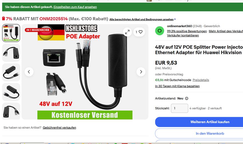

OP #7877863
Rolf schrieb:
Wenn du auf (Qualitäts-)Beweise Wert legst, frage ich mich nur, warum du dann einen PoE-Splitter für 2,99 € von AliExpress benutzen willst (so sagt es jedenfalls dein erstes Posting). https://de.aliexpress.com/item/1005003519513252.html Welche Beweise oder Informationen haben denn die Chinesen mitgeliefert? Außer dem Beweis, dass die technischen Daten maschinell ins Unsinnige übersetzt sind? ("Hafen rate: 10/100mbps", "Unterstützung der End spanne (1,2/3,6-) und der mittleren Spannweite (4,5/7,8-)", ...)
Nein, das ist nun ein totales Missverständnis.
Ich will es selber messen und als erstes habe ich nur das gekauft, was direkt von einem deutschen Händler angeboten wird. (etwa 10 Euro) Alles andere gibt es auch bei ebay, aber muss erst aus China hierher kommen, also Ende Mai oder im Juni irgendwann. Detaillierte Beschreibungen fand ich nicht, und wenn, werden sie wohl so sein, wie Du schreibst.
