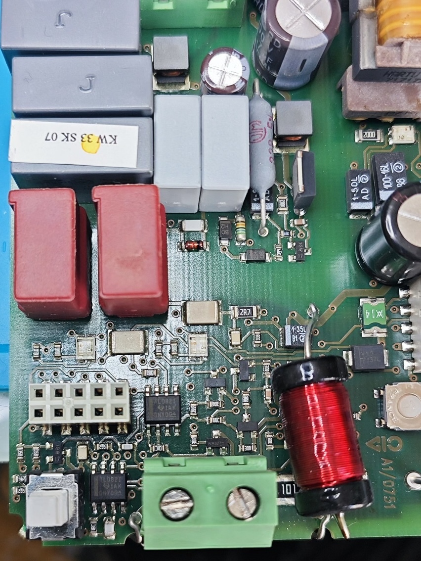

Moin zusammen,

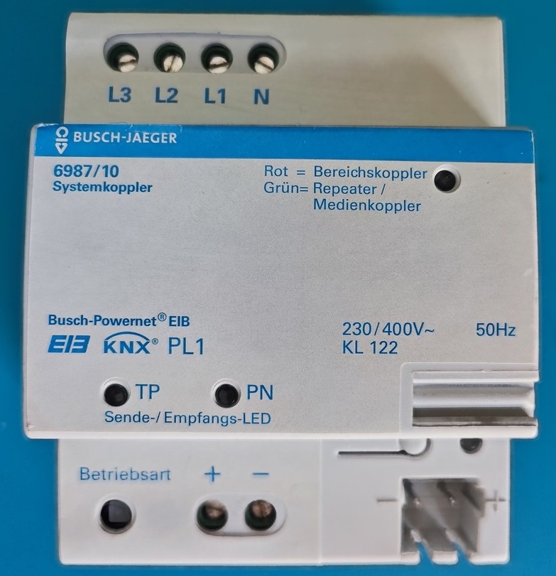

ich bräuchte einmal Hilfe bei der Fehlersuche und Behebung von Problemen mit einem Busch Jäger 6987/10 Medienkoppler. Dieser verbindet KNX Twisted-Pair (TP) mit EIB Powernet (PN, über Stromkabel...), stellt für TP eine Spannungsversorgung bereit und macht die Phasenkopplung für PN.

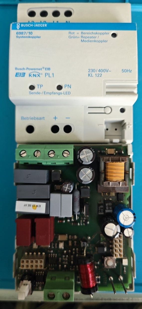

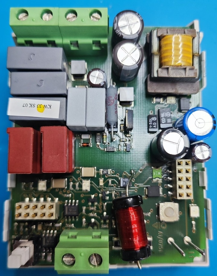

In Blöcken würde ich das Gerät einteilen in:
  1. KNX Spannungsversorgung über L1
  2. Aktiver Phasenkoppler (ohne Funktion ohne 3?)
  3. Kopplerbaustein mit Buffer

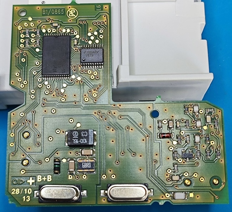

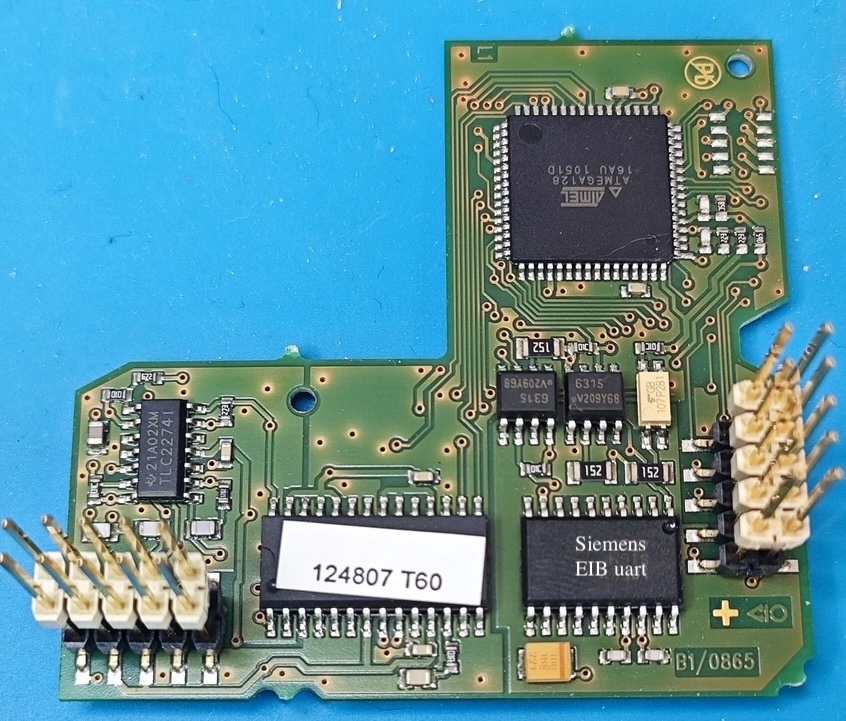

Vermutlich gibt es Probleme bei der Spannungshaltung im 3. Block, da die Betriebsart-LED von einem Pin auf dem Board-To-Board-Verbinder angesteuert wird und flackert/ausgeht.
Der Medienkoppler zeigt diese Auffälligkeiten (Video auf Youtube: https://www.youtube.com/shorts/2TzgcY0jozo):
  1. Programmierung von PN über den Bus kann nicht mehr erfolgten. Eine hohe Verlustrate an Telegrammen auf dem PN deutet ebenfalls auf Probleme im PN-Teil hin.
  2. Die LED 'Betriebsart' sollte eigentlich grün leuchten, ist allerdings nach etwa 30 Minuten Betrieb nur noch aus. Die LEDs Senden/Empfangen auf beiden Bussen werden weiterhin angesteuert, was prinzipiell eine Funktion bedeuten könnte.
  3. Nach ca. 10 Minuten Trennung vom Stromnetz (Leitungsschutzschalter aus) und erneutem Einschalten, leuchtet die LED.
  4. Ein Wechsel der Betriebsart über den Umschalter ist möglich, die LED wechselt auf rot.
  5. Nach etwa 5 Minuten fängt die LED an rhythmisch zu flackern bevor sie letztendlich aus bleibt.

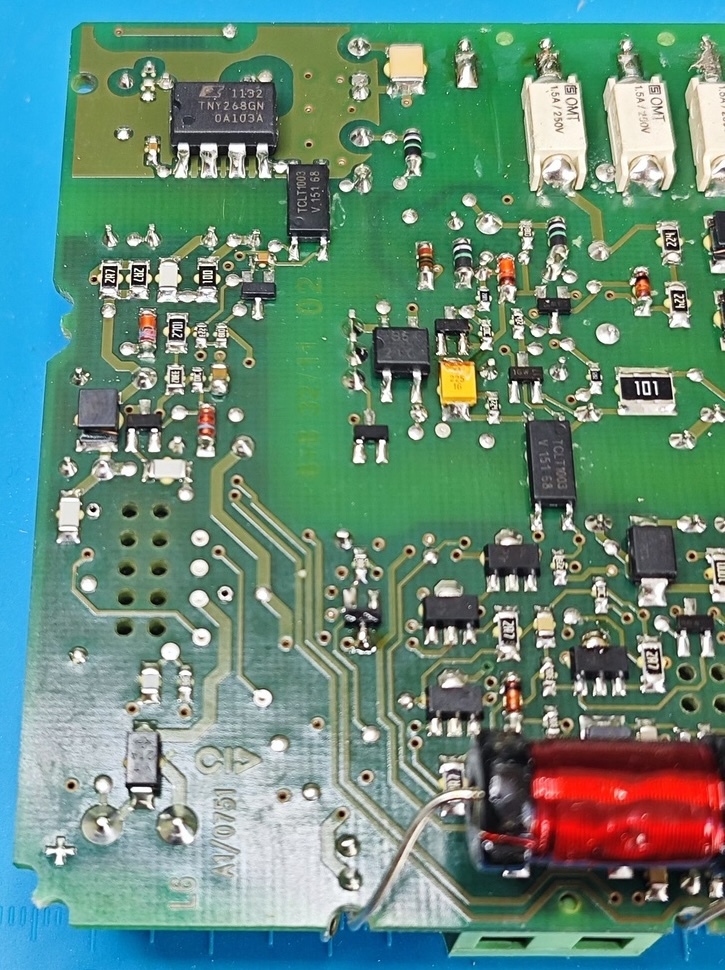

Was habe ich bisher geschaut:

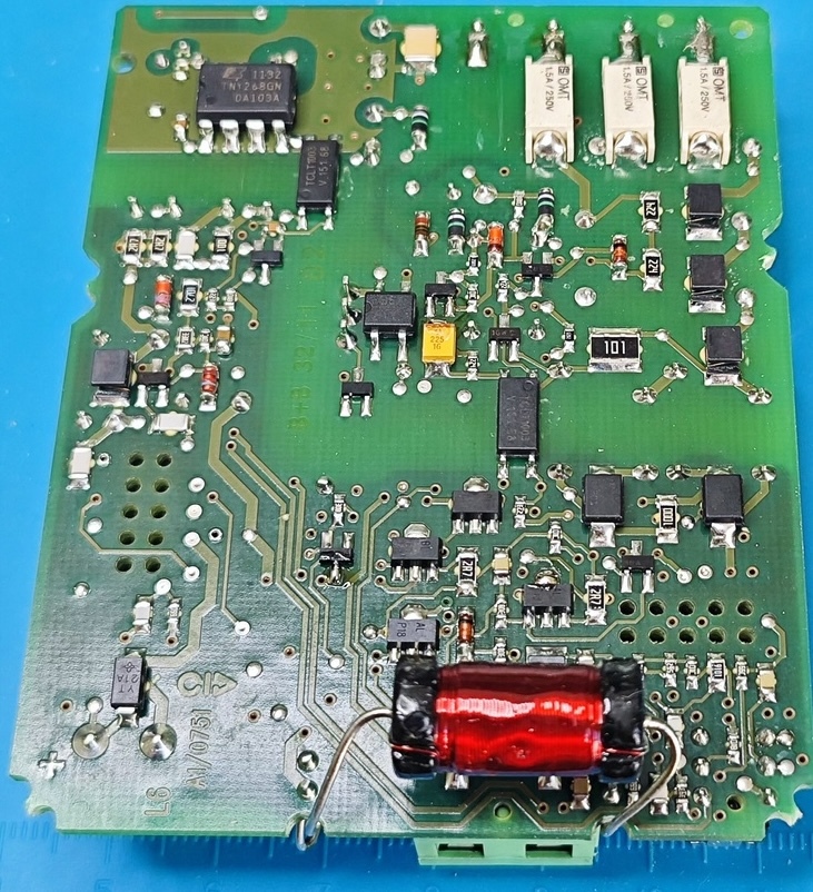

  1. die weißen 1,5A/Phase-Sicherungen sind unauffällig in der Durchgangsmessung.
  2. Die Versorgung des Atmega128 konnte ich nicht auf die Quelle zurückverfolgen, jedoch auf dem unbestückten Pads ausfindig machen. Wo könnte die Quelle liegen? Der EIB-Transceiver könnte die bereitstellen, aber auch da keine Verbindung :-(
  3. Eine Rückwärtsspeisung von einer anderen KNX Spannungsversorgung zeigt ebenfalls kein Lebenszeichen der Betriebsart-LED.
Falls ich Helfer finde, möchte ich natürlich auch nützliche Infos verlinken (und schonmal Danke sagen!) :) [1] Technisches Handbuch zum Systemkoppler https://www.busch-jaeger.de/files/files_ONLINE/th_6987_10_pp_ger.num.pdf
Wie würdet ihr vorgehen?
  1. PCB zur Betriebsart-LED zurückverfolgen?
  2. Wie könnte ich die Versorgungsspannung des uC messen im Betrieb? Wo könnte ich die Quelle finden?
  3. Wie würdet ihr den Phasenkoppler prüfen?
Danke euch!
