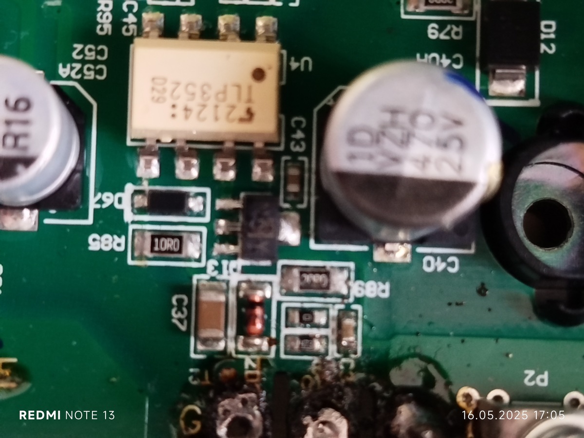

bei meinem Growatt Wechselrichter hat es einen IGBT und seine
Ansteuerung zerlegt. Bei einem Teil der Ansteuerung habe ich Probleme,
es zu identifizieren. Meine Vermutung ist, dass es sich um einen SMD
Transistor handelt. Er hat die Aufschrift "N 125 Y", kann aber dazu
nichts finden. Anbei ein Foto von der Hauptplatine mit dem
Quadrantensteller, in dem das betroffene Teil rot markiert ist.
Weiss jemand, was das sein könnte ? Die weißen 8-Pin-ICs sind
Optokoppler (TLP352), die soweit in Ordnung scheinen. Zwischen
Optokoppler und IGBT haben die aber noch einiges an Teilen verbaut, u.a.
dieses nicht identifizierbare Teil (Aufschrift auf der Platine Qxx deute
auch auf einen Transistor hin).

Sieht aus wie SOT-89, aber mit 125 finde ich nichts.
12Y wäre eine BZV49-C12 12V Z-Diode.
von H. H. (Gast)
Gibts auch ein Foto? Und möglichst mit Pins unten und Tab oben.
Und ist das SOT-89 oder SOT-223?

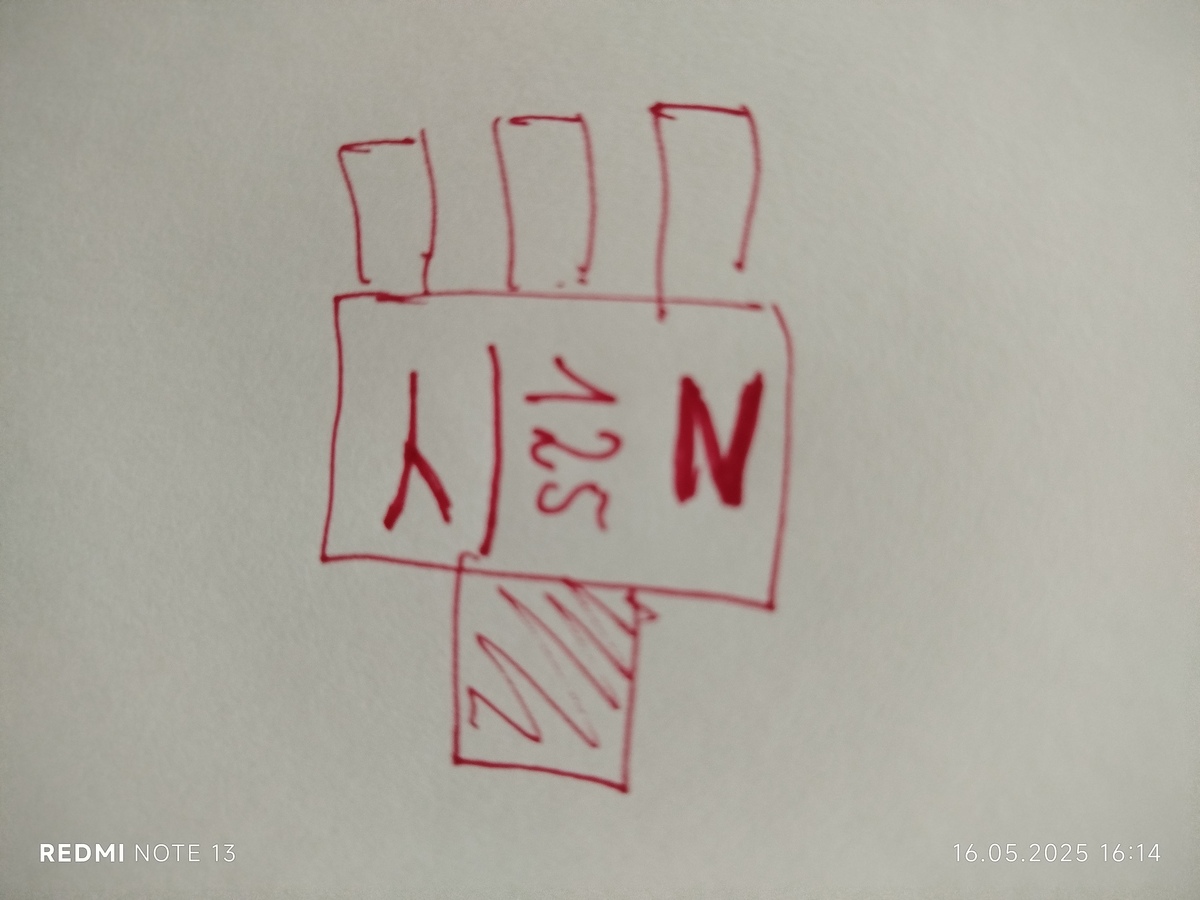

von David (Gast)
SOT-89
Ich bekomme die Fotos leider nicht scharf genur, deshalb zusätzlich die
angehängte Handzeichnung (Qx.jpg), wie die Aufschrift aussieht.
von H. H. (Gast)
2SA1213-Y von Toshiba.
von David (Gast)
Vielen Dank dir !!
