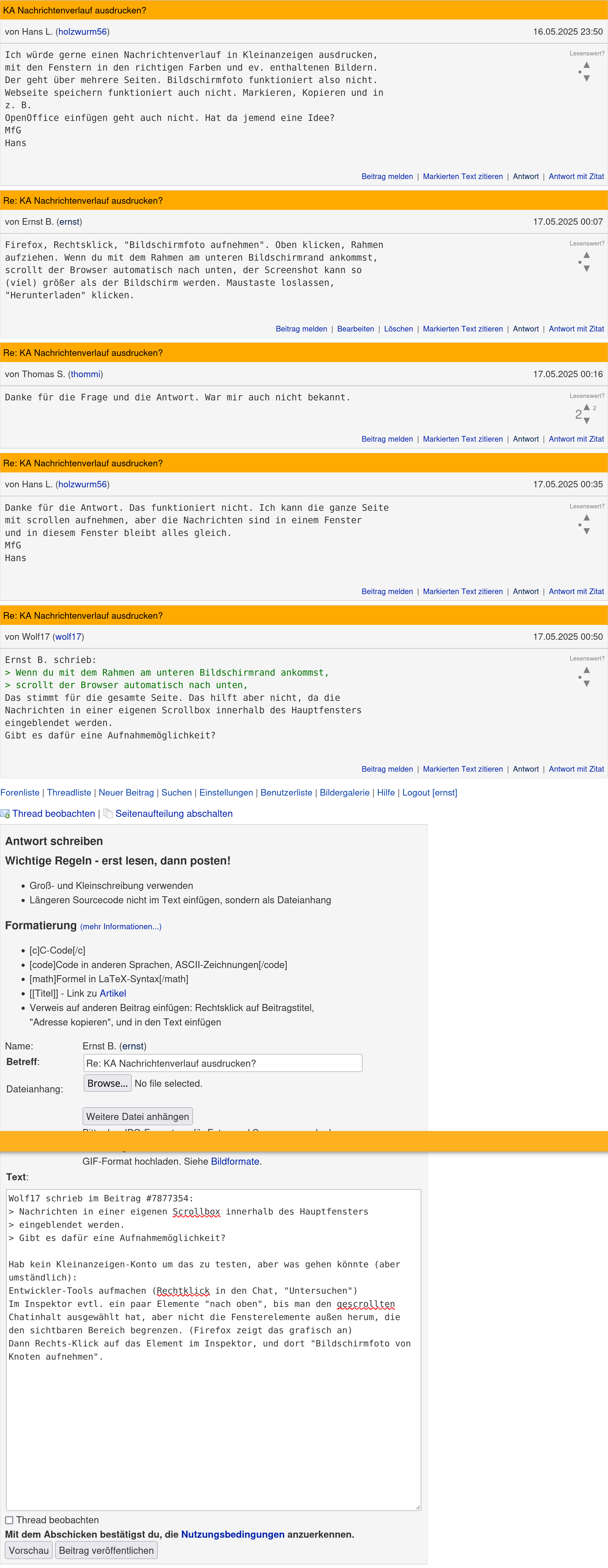

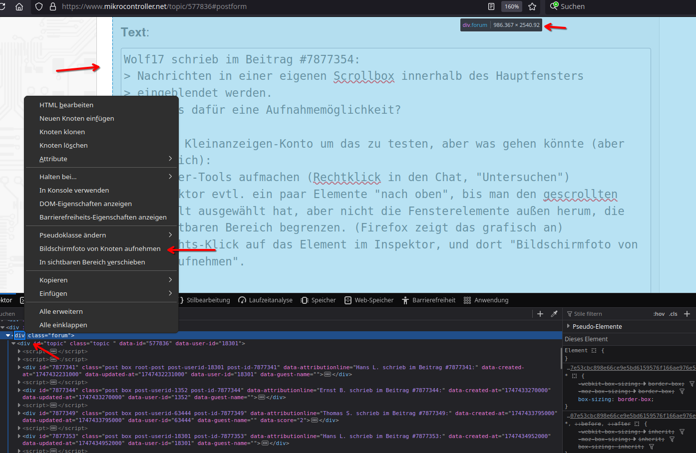

Hab kein Kleinanzeigen-Konto um das zu testen, aber was gehen könnte (aber umständlich): Entwickler-Tools aufmachen (Rechtklick in den Chat, "Untersuchen") Im Inspektor evtl. ein paar Elemente "nach oben", bis man den gescrollten Chatinhalt ausgewählt hat, aber nicht die Fensterelemente außen herum, die den sichtbaren Bereich begrenzen. (Firefox zeigt das grafisch an) Dann Rechts-Klick auf das Element im Inspektor, und dort "Bildschirmfoto von Knoten aufnehmen".
Zwei Bilder im Anhang wie das hier im Forum aussehen würde. Klappt nicht immer artefakt-frei, aber meistens recht gut. Sonst lassen sich störende Elemente im Inspektor vorher auch einfach rauslöschen.
Wenn Kleinanzeigen viel mit dynamischem Nachladen arbeitet, evtl. einmal den Chat ganz durchscrollen, und dann erst starten.

Funktioniert nicht. Da ich das Element für das Nachrichtenfenster nicht identifizieren konnte, habe ich alle Zeilen durchprobiert, bei denen die Fotooption nicht ausgegraut war. Entweder klickt das fotografiert Geräusch, aber in der Zwischenablage ist nichts neu übernommen, oder es gibt die Fehlermeldung "Fehler beim erstellen der Grafik. Sie war wahrscheinlich zu groß."
