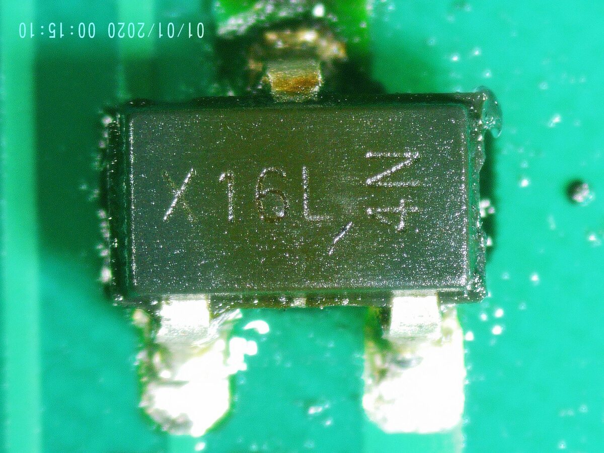

Dieses Bauteil ist aus einem Weidezaungerät. Dem Layout nach, könnte es
ein PNP-Transistor sein. Das Gehäuse ist etwas größer als SOT23 hat aber
den gleichen Footprint.
Ich kann im Netz nichts finden. Vielleicht hat von Euch jemand einen
Hinweis.
Danke

Der Marking code, der im Datenblatt angegeben ist, passt nicht zum
Aufdruck.
von Michael B. (laberkopp)
SOT23-3
http://www.aosmd.com/res/markings/AO3401A.pdf

Michael B. schrieb:
> SOT23-3
Denke das passt, das sieht gut aus.
Danke vielmals.
Ich teste das und gebe dann Rückmeldung.
