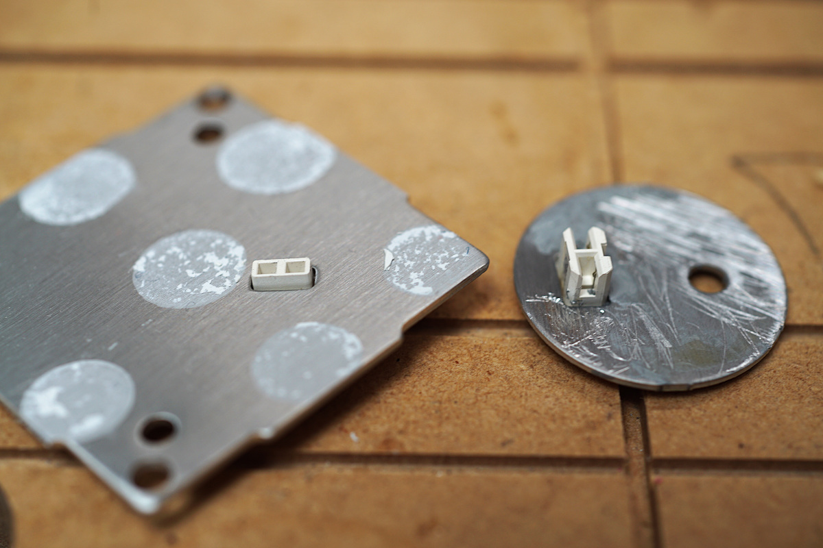

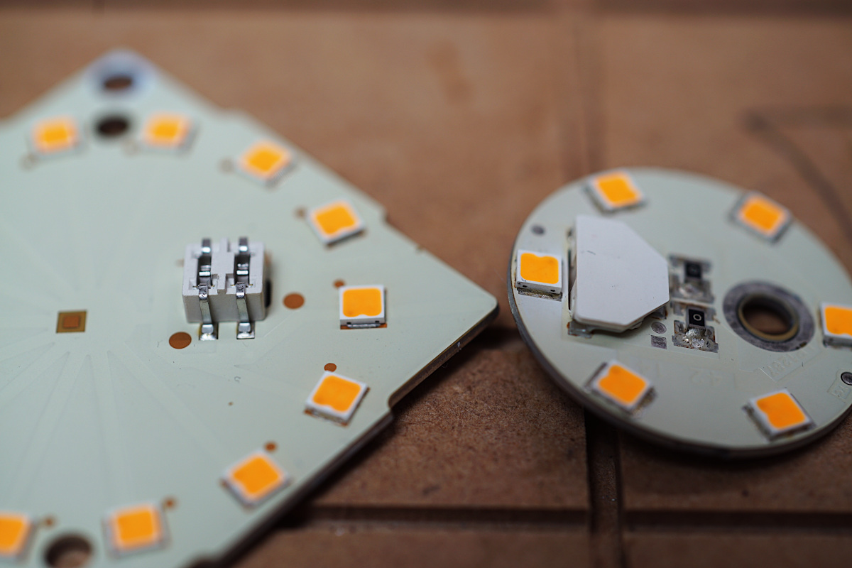

Alu-PCBs sind ja super, wenn es wärmer wird, jedoch mag ich nicht immer Kabel durch Löcher stecken und dann auf Pads löten. Kennt da jemand einen Stecker, der sich gut automatisch bestücken lässt und einen Kragen für die Isolation durch das PCB mitbringt?
Dass es sowas gibt, weiß ich. Nur finden... Auf den Fotos sieht man zwei Beispiele.

Natürlich geb ich gern Strom und Spannung mit. Ich wollte wie auf diesem Beispiel mein LED-Aluboard mit dem Netzteil verbinden. Beide wollte ich aufeinander stecken. 12V, 700mA. Mehr wirds nicht. Für die Zuführung der 230V habe ich schon ein paar Kandidaten. Da bin ich wesentlich freier. Wago und Phoenix haben zB ein paar schöne Teile. Allerdings fand ich noch keinen so guten Stecker für das LED-Board.
Für Verbindungen senkrecht auf das Board gibt es ja zahlreiche Lösungen. Wie sowas hier: https://www.te.com/de/product-2213188-2.html
Die haben auch eine Alternative für Drahtverbindungen und man könnte sicherlich theoretisch auch eine Stifleiste damit verbinden, jedoch ragt es mit 7mm doch ordentlich aus dem Board heraus.
Und die meisten Buchsen für Stiftsockelleisten in SMT, die von hinten/unten steckbar wären, lassen leider einen isolierenden Kragen vermissen. Den finde ich im Beispiel links sehr hübsch. Vielleicht ne Idee?

Das nützt ja leider nichts, da die verlinkte Buchse dann immer noch 7mm auf der Unterseite meiner Platine herausragt. Ich wollte schon gerade Pins nutzen. Die Boards sollen ja parallel übereinander liegen.
Edit: Quasi wie hier in diesem Forum beschrieben, allerdings mit zusätzlicher Isolation, damit die Pins das Alu Board nicht berühren können: https://www.eevblog.com/forum/projects/jlcpcb-bottom-entry-connector/
