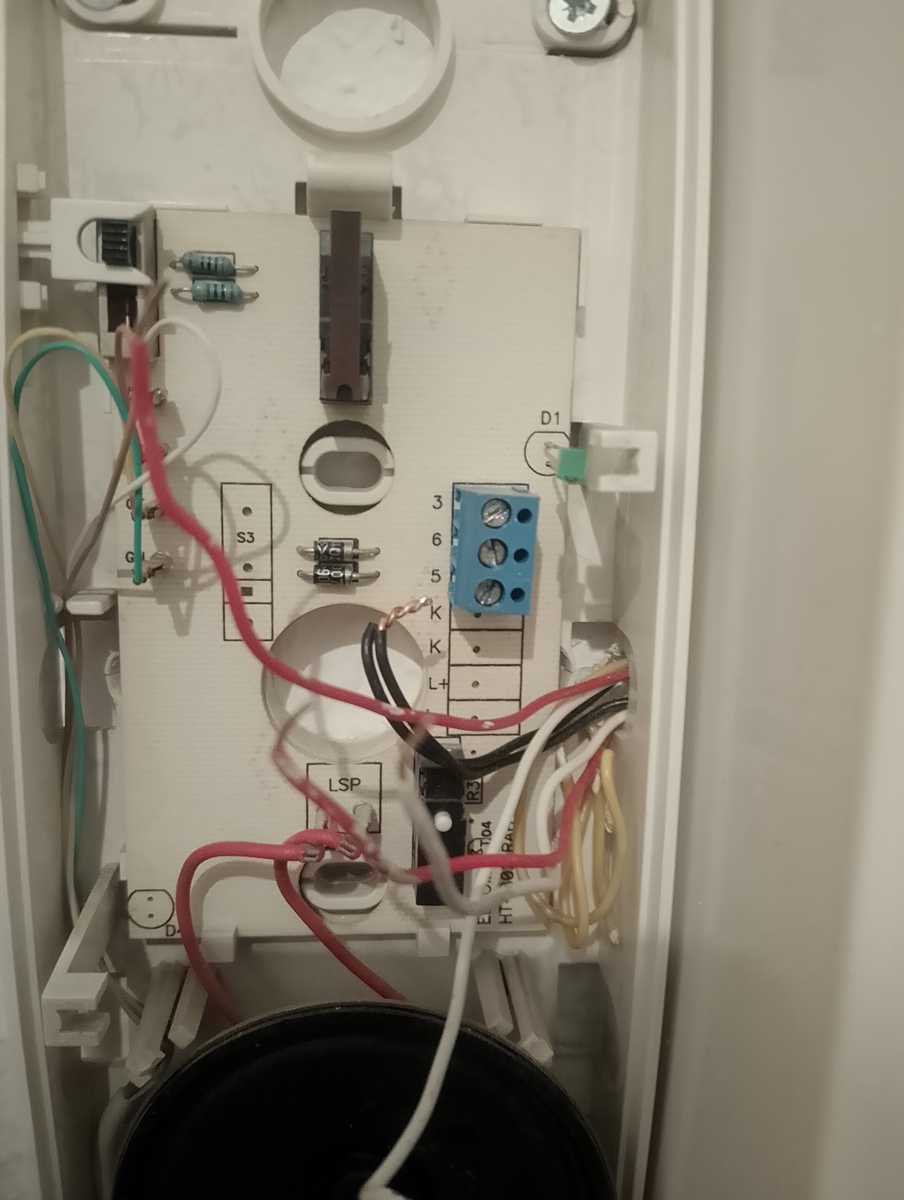

Ich stehe vor einem Problem mit dieser Türsprechanlage: Bei der
Renovierung hat der Maler die Türsprechstation einfach abgeklemmt und
nun weiß keiner wie die wieder dran muss. Ich sehe drei Drähte die
angeklemmt waren (weil abisoliert):
Schwarz+ weiß gehen zum Klingeltaster an der Wohnungstür, rot, schwarz
und weiß gehen runter zur Haustür. Aber in welcher Reihenfolge kommen
die jetzt auf die drei Schraubklemmen???
Bin Ratlos, kann mir jemand hier helfen?
Danke und Gruß
Wolfgang
von Michael W. (miks)
Und mal ein Bild von dem Mopped zu posten, welches die Platine nebst der
drei angesprochenen Schraubklemmen zeigt, wäre zuviel Aufwand
gewesen...?
von Wolfgang K. (wolfgang_k795)
... natürlich nicht, SORRY 😇

von Sven L. (sven_rvbg)
ich sehe da 2 sw 2 rt und 2 ws.
Da die beiden schwarzen zusammen gehören ev. Klemme 6.
Ein roter wird wohl blind in der Dose vom Klingeltaster enden.
Die beiden weißen miteinander verbinden und rot auf Klemme 5.
Ist aber als Ferndiagnose wirklich schwierig, denn fernmessen und
hellsehen funktionieren nicht.
Vielleicht beim Nachbarn schauen?
... schwarz auf 6 und rot auf 5 gibt Dauerpiepton... 😬
von H. H. (Gast)
Schau halt an der Türstation nach der Zuordnung zu den Farben.
