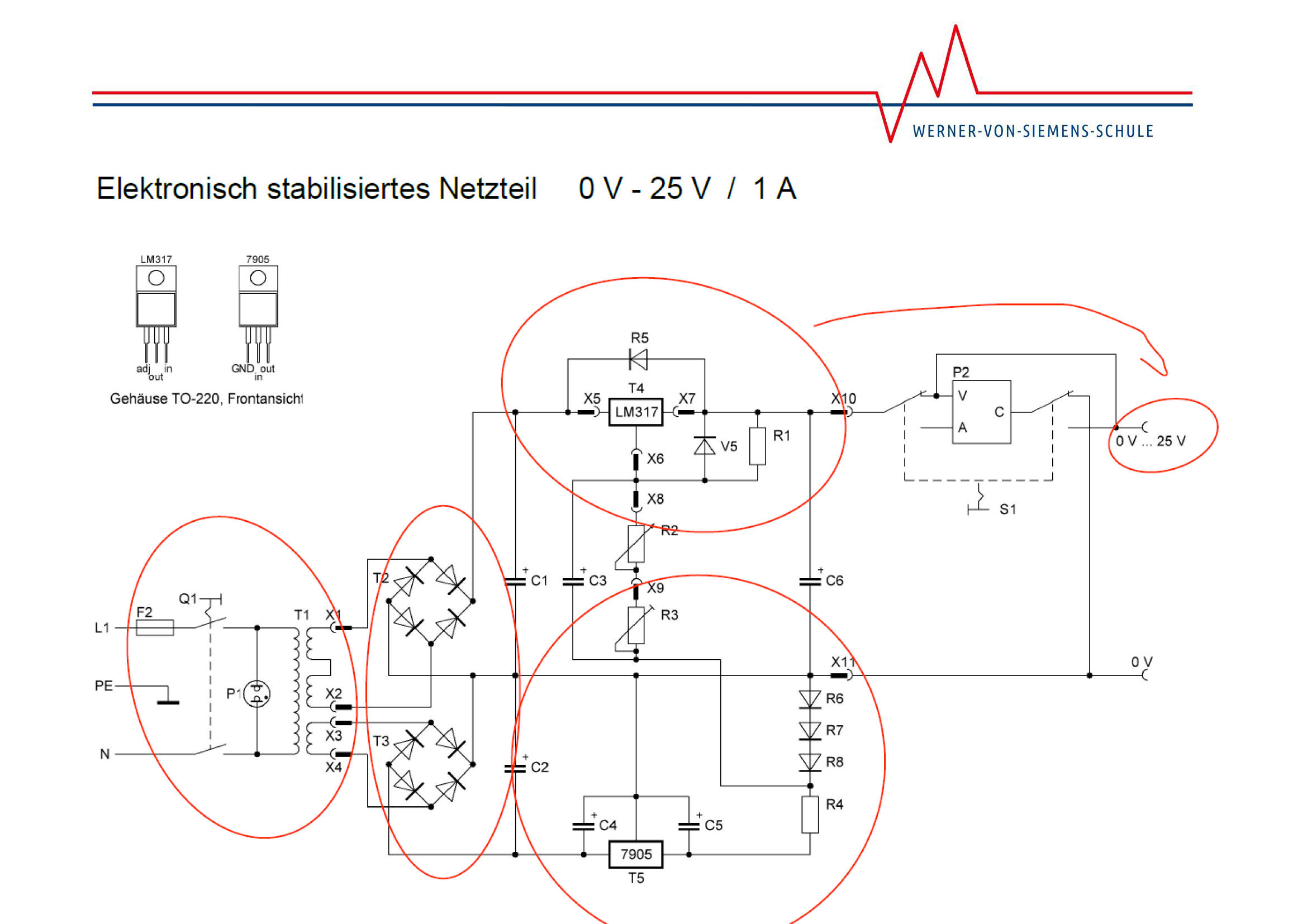

Hallo Leute,
Ich soll für ein Schulprojekt eine Schaltung analysieren. Der Trafo mit
der Brückengleichrichter Schaltung ist für mich selbsterklärend, aber
beim Rest habe ich noch ein paar Fragen.
Die drei Dioden R6,R7,R8, wofür sind die gedacht? Dasselbe frage ich
mich auch bei V5 und R5.
Dienen die beiden Kondensatoren C4 und C5 nur zur Stabilisierung?
Wäre schön wenn mir diese Fragen jemand beantworten könnte, oder am
besten den hinteren Teil der Schaltung.
PS: Die roten Kreise waren leider schon auf dem Bild.
von Gunther M. (gunther_m)
Die sorgen für eine negative Referenzspannung. Dadurch kann der
positive Regler Ausgangsspannungen ab 0V erzeugen. Im Datenblatt
dazu findest Du eine Mindestausgangsspannung.
> Dasselbe frage ich mich auch bei V5 und R5.
Imho braucht der das gar nicht. Das ist für den Fall, dass der
Stecker gezogen wird. Da hat der Ausgangskondensator noch eine
Restladung und dann wird der Regler rückwarts gespeist, sobal die
Eingangskondensatoren leer sind.
Ja, der Regler braucht die. Steht auch im Datenblatt.
Gunther

Oh je, moderne Bauteilbezeichnungen: R für Dioden (und Widerstände),
warum heißt die Diode 5 V5???
T für ICs und Gleichrichter (und Transformator).
Sag Deinem Lehrer, er soll mit diesem Schwachsinn aufhören.
Außerdem kann es sein, dass beim Umschalten mit S1 die Ausgangsspannung
kurz unterbrochen wird, nicht gut für ein Labornetzteil.
Bei 0-25V Ausgangsspannung muss die Spannung nach dem Gleichrichter über
ca. 28V sein (+-10% Toleranz der Netzspannung kommt noch hinzu), bei 1A
Last und kleiner Ausgangsspannung verbrät der LM über 25W, daher muss er
sehr gut gekühlt werden!
Am Ausgang fehlt mMn eine Verpolschutzdiode und eine Sicherung.
Welche Werte haben die verwendeten Bauteile?

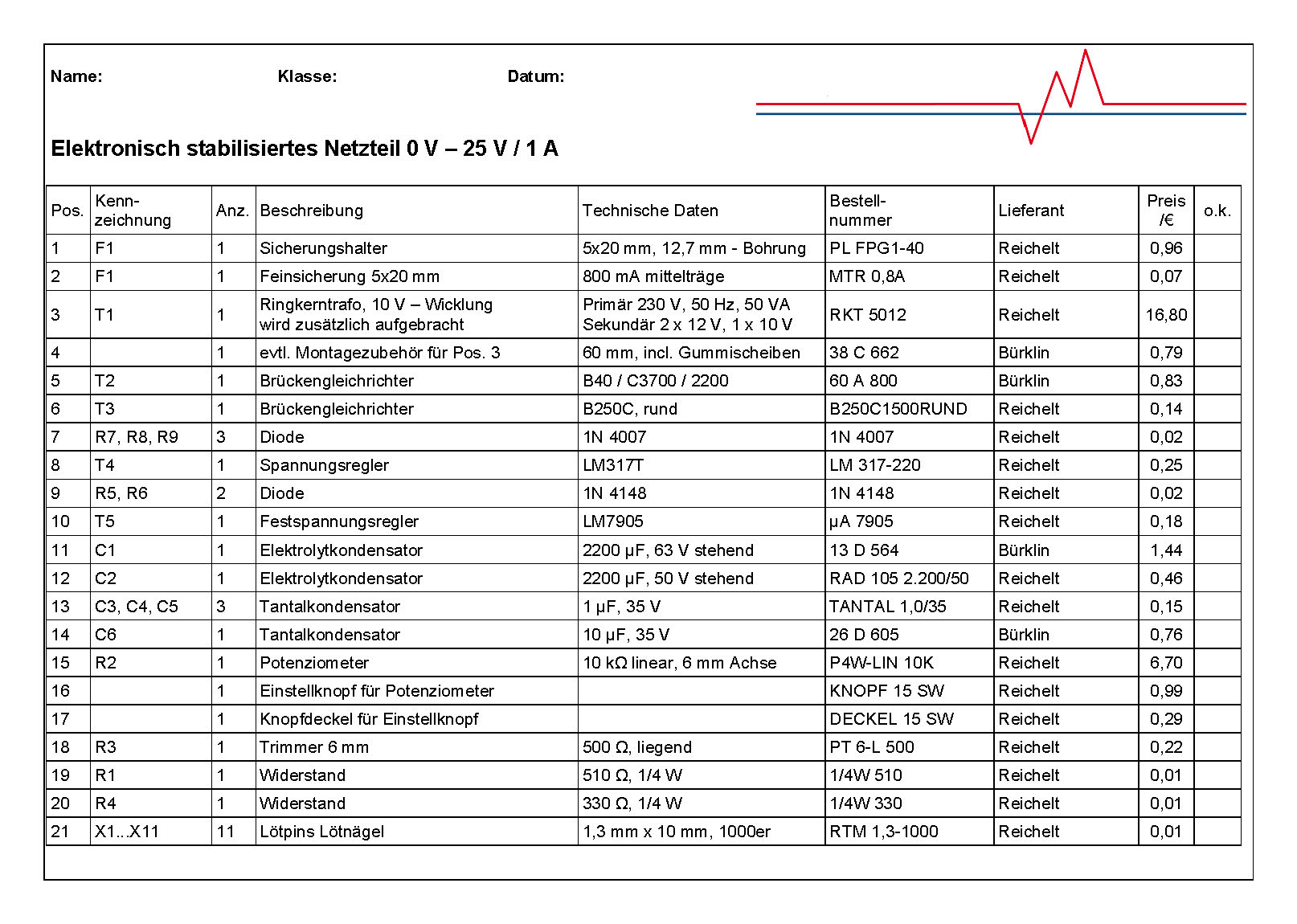

von Johannes A. (johannes_aule)
Ich habe die Bauteilliste im Anhang
von Michael B. (laberkopp)
Ventil 5.
Nicht ganz modern, seit 2000 heisst sie R.
https://www.elektronik-kompendium.de/sites/slt/1204031.htm
Der Lehrer lehrt also längst veraltetes Wissen.
Zudem weiss er nicht, dass in solchen Schaltungen die Bauteile KEINE
Betriebsmittel sind. Damit bezeichnet man nur dicke Module im
Schaltschrank.
Dummer Lehrer.
Sie sorgen nach dem -5V Regler für eine Reduzierung der Spannung auf 3 x
0.7 = 2.1V, leider temperaturabhängig um -6mV/K.
Danach kommt noch R3 damit man die Spannung an X9 auf -1.23V einstellen
kann. Warum man nicht gleich einen -1.23V Regler LM337 nimmt ist
schleierhaft, vermutlich lag nur der Rest in der Wühlkiste.
> Dasselbe frage ich
Diese Dioden dienen dem Schutz des LM317 Spannungsregler wenn sein
EINGANG kurzgeschlossen wird damit sich C3 nicht durch den Regler (was
ihn schädigen könnte) sondern über die Dioden entladen kann. Da
allerdings der Eingang nicht kurzgeschlossen werden kann (ausser es geht
was kaputt, aber dann ist egal wie viel kaputt geht) sind die Dioden
überflüssig, man nennt sie Angstdioden. Kein kluger Lehrer.
Figure 9. Adjustable Voltage Regulator
https://www.ti.com/lit/ds/symlink/lm317.pdf
Sie sollen verhindern dass der 7905 schwingt.
Die Schaltung ist Murks, denn wenn nach dem Abschalten zuerst die -5V
absinken steigt die Ausgangsspannung um bis zu 2V an. Es fehlt eine
Uberwachung ob die negative Spannung vorhanden ist.
Zudem muss der LM317 wenn eine geringe Ausgangsspannung eingestellt ist
die ganze Leistung von Spannung an C1 x 1A verheizen, z.B. 32V x 1A =
32W, da spielt aber die SOA-Begrenzung des LM317 nicht mit und regelt
den Strom runter.
Figure 3. Output current vs. input-output differential voltage
https://www.st.com/resource/en/datasheet/lm217.pdf
nur noch 0.7A bei 32V.
Um 25V/1A liefern zu können müsste man die Eingangsspannung umschalten,
eine Trafowicklung vs. beide Trafowicklungen.
Es ist also ETWAS komplizierter tatsächlich ein 25V/1A Netzteil zu
bauen. Betrachte die Schaltung nur als Prinzipschaltung.

von Torsten B. (butterbrotstern)
> Ventil 5.
Mir ging es um die Inkonsistenz.
Warum heißt eine Diode V und alle anderen R?
Hör mir auf mit den Sesselpupser-Ideen.
> sein EINGANG kurzgeschlossen wird damit sich C3 nicht durch den
> Regler (was ihn schädigen könnte) sondern über die Dioden
> entladen kann. Da allerdings der Eingang nicht kurzgeschlossen
> werden kann (ausser es geht was kaputt, aber dann ist egal wie
> viel kaputt geht) sind die Dioden überflüssig, man nennt sie
In diesem Fall: kluger Lehrer, dummer Michael.
Die Diode R5 schützt den Spannungregler T4, wenn eine Spannungsquelle
(z.B. Akku) an den Ausgang angeschlossen wird.
Ein Schulnetzteil muss möglichst idiotensicher sein, daher auch mein
Vorschlag mit Verpolschutzdiode und Sicherung.

von Wolf17 (wolf17)
Michael B. schrieb:
> Da
> überflüssig
Was passiert ohne diese Dioden, wenn der Nachwuchs einen Akku zum laden
anschließt und dann erst das Netzteil einschaltet? Oder beim Laden das
Netzteil abschaltet?
Ein LM317 fängt bei 1,2V an. Reichen da nicht zwei Diodenstrecken zur
negativen Vorspannung?
Der 24V 2A Trafo liefert bei 1A mindestens 25V, also mindestens 35Vdc.
Bei 1V 1A am Ausgang müssen 34W abgeführt werden. Der LM317T hat 5K/W,
ein großer Kühlkörper zusätzlich 1K/W. Bai 25°C Umgebung und 125°C
Sperrschichttempeatur können somit nur 17W abgeführt werden!
Bei mehr macht der LM317 eine Sicherheitsabschaltung.
> anschließt
Ja, dann wirkt der noch entladene Siebelko C1 wie ein Kurzschluss  am
Eingang des Spanningsreglers.
Habt ihr Angst dass ein Schüler 2 Spannungsquellen (hier Alku und
Netzteil) unterschiedlicher Spannung zusammenschaltet ? Dann braucht ihr
die Angstdiode. Aber was ist wenn die Schüler 2 Akkus verbinden ?
von Johannes F. (jofe)
Sie taugt ja nicht mal als Prinzipschaltung, weil man nach diesem
"Prinzip" kein vernünftiges Labornetzgerät baut. Ein LM317 ist für sowas
einfach nicht gemacht und taugt auch nicht dafür.
Besser wäre es IMHO z.B., einen 723 nehmen, mit externem
Leistungstransistor. Dann könnte man sich auch die zusätzliche
Trafowicklung plus 7905 etc. sparen.
Ein uA723 regelt auch nicht auf 0 ohne negative Hilfsspannung, zumindest
für die Ausgangsstromsenke. Dafür hat er wenigstens eine rudimentäre
einstellbare Strombegrenzung.
Und dem externen Transistor fehlt dann natürlich Übertemperatur und SOA
Schutz, den der LM317 mitbringt.
Beide Chips brauchen (erhebliche) Zusatzbeschaltung um ein
betriebssicheres Netzteil zu ergeben.
Heute fährt man wohl mit einem LT3081 in der Leistungsklasse besser.

Auch dieses noch nicht:
                         1N4148
                         |    47uF |     |    |
Trafo 2x12V~/2.5A        | ....|..Rel    |    |
 o--+ +-----+--|>|--+----+ :   |   |     |    |
    | |     |       |    | :   |   +-|>|-+    |   +------10k------+
    S:S  +--(--|>|--+    | :   |   |     |   180k |               |
    S:S  |  |            o :   |   +-82k-(----+   |      +-----+  |
    S:|  |  |              /o--(---(-----(----(---(---+--|LM317|--+---+-- OUT 0-24V/1.5A
    S:+--(--(------------o/    |   |LM393|    |   |   |  +-----+  |   |
    S:|  |  |                  |   |    /+|---+   |   | +   |    240R | +
    S:S  |  | 4*1N5404         |   +---<  |   |   | 6800uF  +-----+  10uF
    S:S  |  +--|<|--+          |   |    \-|---(---+   |   Poti4k7     |
    | |  |  |       |          |   |     |  100k 3k3  |     |         |
 o--+ +--+--{--|<|--+----------+---+-----+----+---+---+-----(---------+-- GND
            |      4u7       100uF             LM385-1.2    |
            |1N4148 |1N4148    | -                |         |
            +--|<|--+--|<|-----+---1k-------------+---------+
V5 sorgt auch dafür, dass bei Kurzschluss am Ausgang die volle Spannung
um fast eine Millisekunde verzögert wiederkehrt.
Die Schaltung könnte man in ltspice einhacken oder vereinfacht auch den
Online-Simulator falstad.com verwenden. Den 317er gibt es dort auch zu
finden. Die negative Hilfsspannung wird dann über eine der
Festspannungsquelle simuliert.

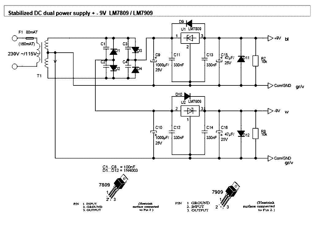

von Karl B. (gustav)
Also "mein" Netzteil läuft schon ewig im Dauerbetrieb.
Mit einer Sekundärwicklung mit Mittelanzapfung am Trafo.
Und die Verpolschutzdioden am Ausgang. Statt der Festspannungsregler
eben die 317-er oder 337-er.
Dann die Pinangabe immer mit Angabe "Ansicht von oben" oder "von unten".
Aus der Zeichnung oben geht das nicht hervor. Oder eben eine
perspektivische Darstellung.

Bei geringer Stromentnahme (vielleicht bis 250mA) funktioniert es ja
auch.
Zieht man mehr Strom, wird zuerst die Ausgangsspannung wegen den
unterdimensionierten 1000uF Elkos wellig (natürlich bei geringer
Netzspannung früher) und dann wird der Netztrafo überlastet und heiss
weil die Strombegrenzung der 7x09 viel zu spät greift. Kommt es dann zum
Windungsschluss im Trafo wird immerhin die Primärsicherung dem Spuk ein
Ende setzen. Ob vorher aber das Gehäuse schmilzt wenn es aus Plastik
ist, ist unklar.
Also ein betriebssicheres verkaufsfähiges Netzteil ist es nicht. Dafür
sollte der Trafo eine Temperatursicherung statt Primärsicherung bekommen
und die Spannungsregler wie L200 eine genau definierbare
Strombegrenzung, passend zum Trafo und den Siebelkos.
Trotzdem: so ne Dinger hat wohl jeder. Man darf nur nicht glauben die
wären kommerziell tauglich.

von Marcel V. (mavin)
Karl B. schrieb:
> Mit 47 µF schwingt da nichts mehr.
Zumindest für den negativen Festspannungsregler 7909 sind die 47uF am
Ausgang noch etwas zu hoch! 10uF sollten hier genügen.
Wenn dein 79xx Regler (je nach Hersteller) mit 47uF noch nicht schwingt,
dann hast du Glück gehabt.
Karl B. schrieb:
> Habe "meine" PSUs so ausgelegt, dass bei sattem Kurzschluss auf einer
> der Sekundären die Primärsicherung auslöst
Aber eben nicht so, dass bei Überlastung (aka mehr Leistung dauerhaft
entnehmen aus das Ding dauerhaft aushält) die Sicherung auslöst bevor
der Trafo wegen Überhitzung Schaden nimmt.
Meine Antwort 'Nein' ist also völlig richtig.
Michael B. schrieb:
Das ist falsch.
Stichwort Stromflusswinkel. Genau das Gegenteil ist der Fall.
Bei zu groß dimensiniertem Elko muss der Netztrafo innerhalb kürzerer
Zeit einmal die Last bedienen, dann den Ladestrom für den Elko liefern.
In der Impulsspitzenbelastung wird wesentlich mehr Strom gezogen als bei
reinem Sinusbetrieb der Fall ist. Es hängt von den Eigenschaften des
Trafos ab, ob er für eine Impulsspitzenbelastung ausgelegt ist.
Kann man leicht selbst nachprüfen. Bei den üblichen "Basteltrafos"
einmal die 1000µF gegen 4700µF austauschen. Die angeschlossenen
Glühlämpchen werden dunkler, obwohl ja rein theoretisch die Siebung und
damit der Ripple besser wäre. Abgesehen davon müssen die
Gleichrichterdioden auch für den Spitzenstrom ausgelegt sein.
ciao
gustav

von Uwe (neuexxer)
(Betreffend die Bewertungen:)
So'n Transformator hat (wenn er nicht ganz "klein" ist):
- ca. konstante Eisen-Verluste
 (natürlich ca. quadratisch abhängig von der angelegten Primärspannung)
und
- Cu-Verluste, die wesentlich vom effektiven
  (eben nicht arithmetischen!) Sekundärstrom abhängen.
Im hier betrachteten Fall ist bei GLEICHEM DC-Ausgangsstrom und
kleinerem Ladekondensator der Effektivwert des Stromes
im Transformator auch kleiner.
von Uwe (neuexxer)
Nochmal, besonders für Neulinge:
Wenn man einen 'ganz normalen' Netztransformator mit nachgeschaltetem
Brückengleichrichter und Ladekondensator seriös dimensionieren will,
muss der Trafo-Nennstrom z.B. um den Faktor 1,5 größer sein,
als der Ausgangsgleichstrom.
Da die ganze Chose nichtlinear ist, kann man leider nur
eine solche grobe Richtlinie angeben.
Karl B. schrieb:
>.Du propagierst hier
> die Thermosicherung als Allheilmittel. Das ist falsch. Habe hier Trafos
> liegen, bei denen ist die Primärwicklung bereits an den
> Zuleitungsdrähten abgeschmolzen, trotz eingebauter Thermosicherung. Die
> ist bei sattem  Kurzschluss derart träge, das sie nichts nützt. (Das
> Netzteil für den Texas-Instruments Taschenrechner.)
Ein Taschenrechner wird kaum ein leistungsfähiges Netzteil haben dass
eine Thermosicherung drin nötig ist, sondern einen kleinen (um 1VA)
Trafo, dass der kurzschlussfest ist. Dafür gammeln bei so kleinen Trafos
die haarfeindünnen Primärwicklungsfrähte gern durch, sie sind so dünn
dass sie bei einem Orimärwindungsschluss auch gleich als Sicherungsdraht
fungieren.
Ohne Beweisbilder halte ich deine Story also für Humbug.
> Das ist falsch
Oje, der Karl. Natürlich wird bei hoher Stromentnahme der Siebelko in
der Spannung einbrechen bis der Linearregler in drop out kommt und nicht
mehr regeln kann, also die Ausgangsspannung auch wellig wird.
Das kannst du gern in der Realität ausprobieren, es ist einfach so.
Deine vorgetragenen Bedenken betreffen die Erwärmung bei kleinem
Stromflusswinkel und sind prinzipiell zwar vorhanden, aber klar
untergeordnet. Du überschätzt sie. Erst mal muss der Elko gross genug
werden, damit auch bei geringster Netzspannung und vollem
Belastungsstrom die Ausgangssoannung glatt bleibt. Dann kann man darüber
nachdenken ihn nicht unnötig gross zu machen eben um den
Stromflusswinkel gross zu halten. Aber grössere Elkos (2 bis 3 oder 5 x)
grösser als nötig sind trotzdem nicht schlecht, puffern sie doch kurze
Netzeinbrüche wie sie beim Anlauf von Maschinen (Staubsaugern) entstehen
ohne dass gleich die Schaltung ausfällt.
Deine Bedenken wegen dem Stromflusswibkel sind also klar vernebelt.
Davon war überhaupt nicht die Rede. Immer von einem Extrem ins andere
fallen.
Es ging um die Feststellung, dass 2 Elkos in der Schaltung falsch
dimensioniert wären, um darauf zurückzukommen.
Deinen "Whataboutism" kann ich nicht mehr nachvollziehen.
Die 1000 µF in der Schaltung sind für den Zweck völlig ausreichend.
Werden größere Elkos verwendet...
leisten sie nichts. Im Gegenteil, die Trafoverluste treten stark hervor,
Spannung sinkt, obwohl Belastung (mit Glühlämpchen) gleich bleibt. Kann
ich gerne anhand eines Videos vorführen.
Du wirst überrascht sein.
Für derartige Konzepte, wie sie der TO ganz oben anstrebt, reicht das
völlig. Wenn mehr gefordert ist - im Sinne eines "echten" Labornetzteils
- liegen Anforderungen jenseits derartig simpler Schaltungskonzepte.
Darüber brauchen wir hier nicht zu diskutieren.
ciao
gustav
Das ist unklar, weil (mir) weder die Trafospannung noch der
Ausgangsstrom bekannt sind.
Für 2x11.5V~ Trafo und 1A reichen die 1000uF am 7x09 jedenfalls nicht.
Das ist eine Lehrschaltung. Die Schueler sollen eine Ripplespannung im
Voltbereich messen vor dem Regler und wie schoen glatt es nach dem
Regler wird. Wenn es bei Volllast zu wenig sein sollte, waere eine
Loesung zu erarbeiten durch die Projektgruppe.

von Peter M. (r2d3)
Hallo Karl B.,
Karl B. schrieb:
> H. H. schrieb:
>> Hat zwei kontraproduktive Elkos.
> Nö. Für den Anwendungszweck absolut notwendig.
> Vorher waren da 220 µF drin als Ausgangselkos. Mit 47 µF schwingt da
> nichts mehr. Und Anstiegszeit für POS ausreichend kurz.
> ciao
> gustav
Fairchild Semiconductor schlägt Dir am Ausgang des Reglers gerade mal
0,1 µF vor. Bezogen auf die ursprünglich verwendeten 220 µF liegst Du 3
Zehnerpotenzen über der Herstellerempfehlung. Welcher (geheime?)
Anwendungszweck ist es denn, wenn man das wissen darf, der eine solche
Bauteildimensionierung nahe legt?
Hast Du den Trafo unterdimensioniert? Welche Kenndaten hat der?

> Belastung an
https://www.mouser.com/datasheet/2/294/NJM7900_E-346729.pdf?srsltid=AfmBOopw63aAuBa6csYxbs4rlzGyreXgLPqPVk7nCUY6wdElixz_eJrw
Das sind die Kondensatoren, die so nahe wie möglich am Regler montiert
werden sollen und bei den normalen 78xx er von 100 bis 330 nF reichen.
Im Schaltbild hatte ich es doch besonders hervorgehoben.
Die 47 µF sind direkt an der Last angeschlossen. Dazwischen ist noch
genug "Leiterbahn" bzw Zuleitung.
Abgesehen davon sollte man sich nicht von den Datenblättern ins
tatsächliche Schaltungdesign hineinkommandieren lassen. Je nach
Anforderung  kann das durchaus optimiert werden und abweichen.
Da werden zum Beispiel häufig Tantal-Elkos verlangt.
Habe nirgends solche an den Reglern gesehen. Zumindest bei den Geräten,
die ich in den Fingern hatte. Im Gegenteil, so wenig wie möglich
Tantal-Elkos.

Karl B. schrieb:
> Und welche Kondensatoren sind jetzt falsch?
Wenn C6 zu groß sein sollte, dann macht man einfach C3 größer. Aber das

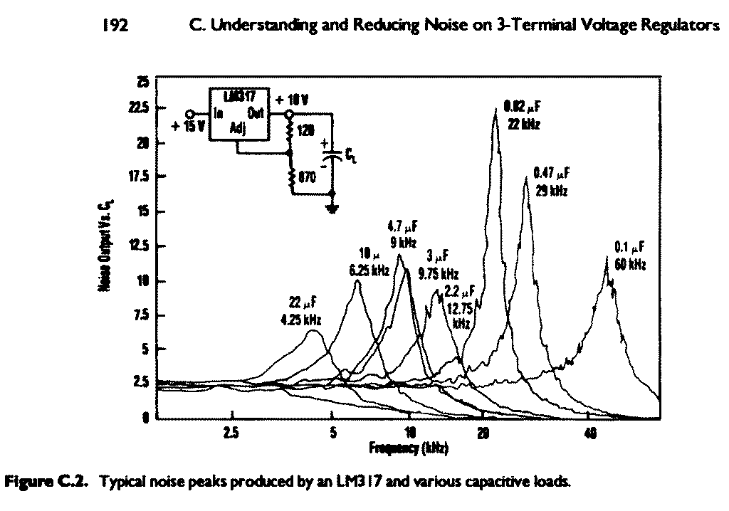

Vielleicht ganz interessant:
Aber bei den Low-Drop gibt es noch mehr Spezialliteratur dazu.
Und:
Bei Digitalschaltungen ist also die Faustregel "pro TTL-IC ein 0,1µF
Kondensator" auch nicht mehr der absolute "state of the art".
Die Gesamtkapazität der Abblockkondensatoren und die Positionierung auf
der Platine ergeben ein komplexes Bild von möglichen "unerklärlichen"
Resonanzen und evtl. Fehlfunktionen..
Hier "nur" der LM317 bezüglich Rauschspitzen:
Literatur:
Troubleshooting_Analog_Circuits.pdf
Seite 192 ff
ciao
gustav
von Peter D. (peda)

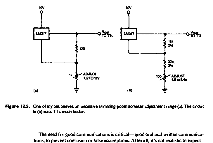

Och, eine schöne Killerschaltung.
Potis verdrecken irgendwann, d.h. haben Kontaktprobleme. Ein
Lautstärkesteller bewirkt dann kratzende Geräusche.
Hier bewirkt ein kratzendes R2, daß die Spannung auf den Endwert
hochläuft und die damit versorgte Schaltung in Rauch aufgeht.
Profischaltungen werden daher immer so entwickelt, daß bei
unterbrochenem Schleifer die Spannung auf 0V geht.
Auch bei Einbruch der Hilfsspannungen muß der Ausgang auf 0V gehen.
Angeblich soll das ja beim 317-er von Hause aus so sein. Stimmt aber
nicht (immer). (Ich probier es jetzt nicht aus!)
Dazu gibt es auch einen Sketch im oben zitierten pdf.
Lieber den Poti-Einstellbereich kleiner machen, oder Festwiderstand
parallel zum Poti, so wie ich das z.B. bei der Ruhestromeinstellung der
100W Endstufe gemacht habe.
ciao
Ist jetzt bei einem universellen (simpelst Labor)Netzteil etwas
schwierig.
> schwierig.
Hat ja schon ein Trimmpoti davor.
X9 R3
BTW: Ist zwar nicht der 317, aber könnte sinngemäß auch dafür gelten:
Wo ich immer drüber stolpere, ist der R1, der für Referenz sorgt.
Da widersprechen sich die Datenblätter manchmal.
Zum Beispiel LM338: 120 Ohm (in der Fußnote mit drei Sternchen für 128
oder 238 =>240 Ohm.)
Bei mir ging der 338er auch nur mit 240 Ohm.
Zitat Dabla:
"...Operation at Light Loads
The device passes its bias current to the OUTPUT pin. The load or
feedback must consume this minimum current for regulation or the output
may be too high. A 250-Ω feedback resistor between OUTPUT and ADJUST
consumes the worst case minimum load current of 5 mA..."
Also auch vorher überlegen, wieviel Strom gezogen werden soll.
Zur Not einen Widerstand als "Grundlast" vorsehen.
ciao
