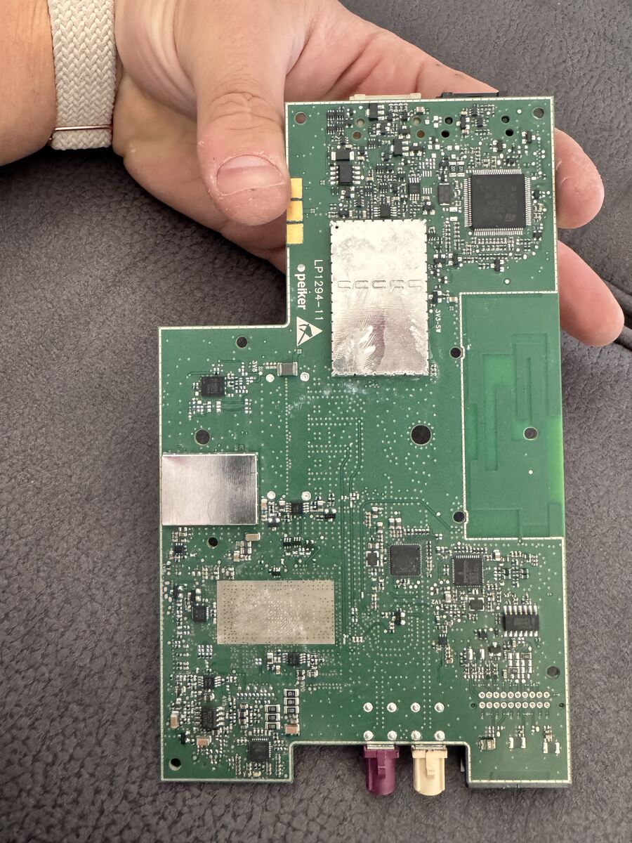

Hallo Leute,
ich habe ein Problem mit meinem Telematik Steuergerät. Hier ist leider die Mikrofonfunktion ausgefallen(evtl. Wasserschaden?). Der Fehlerspeicher spuckt Kurzschluss nach Masse aus.. Gibt es hier einen der sich damit auskennt und das instandsetzen kann? Bei Bedarf kann ich gerne die Schaltpläne zuschicken.

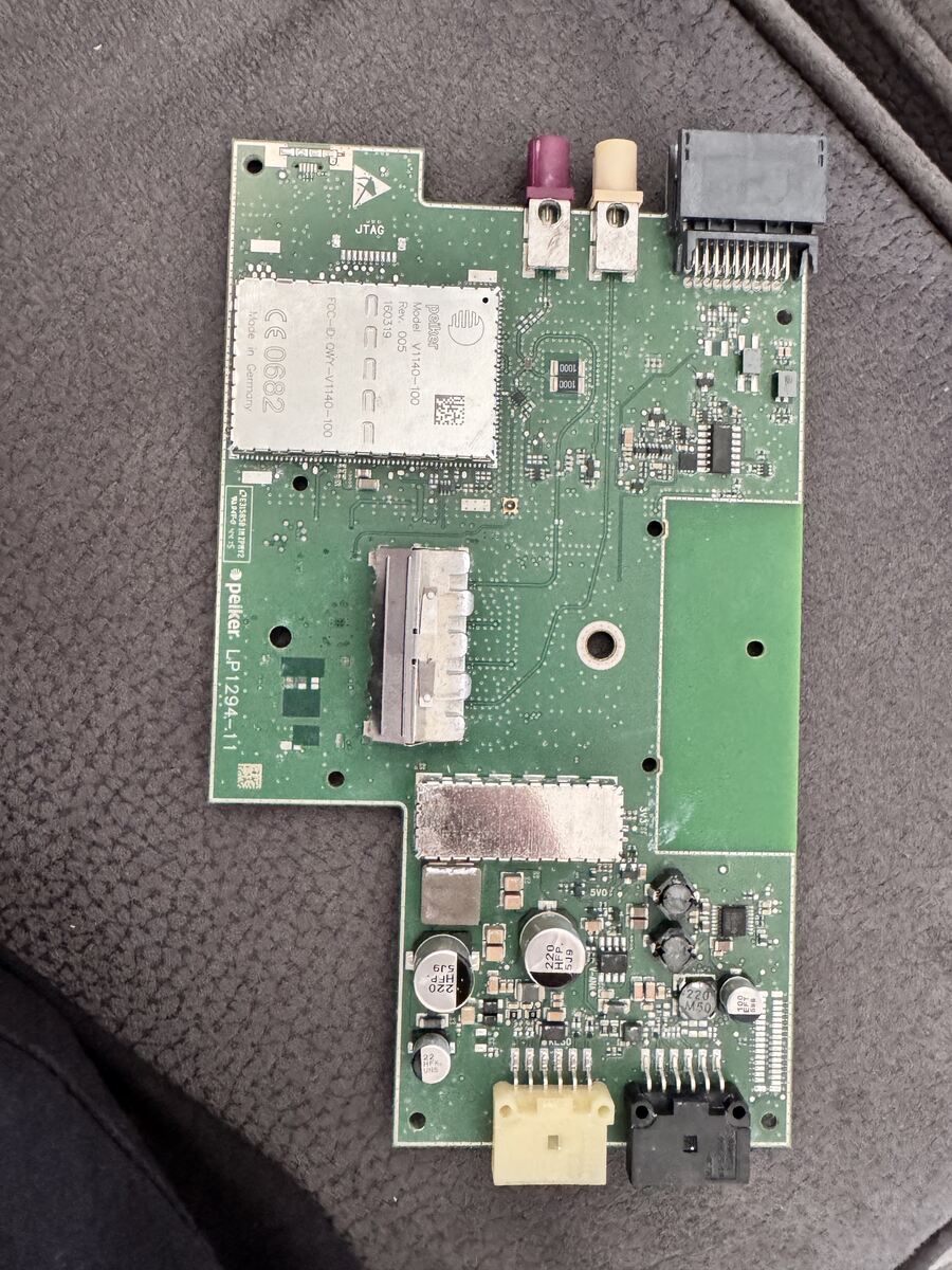

#7881475
Hi, sitzt das Mikrofon laut Schaltplan mit auf der Platine? Ich sehe da jetzt wenig, was ein Mikrofon sein könnte. Wenn es extern sitzt, dann wurde es schon geprüft? Also beide Leitungen sind in Ordnung und es liefert am Steckverbinder ein Signal?
Hey das Mikrofon ist extern und ist in Ordnung. Wenn ich Durchgangsmessung durchführe bekomme ich ein Wert von 1500 bei +- auf der Platine beim Mikrofon.

Du weißt hoffentlich, dass diese "Messmethode" wenig geeignet ist, Aussagen über die Funktionsfähigkeit eines Mikrofones zu machen?
Ich meinte mit 1500 auf der Platine. Mikrofone sind definitiv intakt da ich 4 Stück habe und alle bereits quergetauscht habe. Es ist sehr wahrscheinlich das dass Steuergerät einen Wasserschaden hat da das Auto grad vom Folierer kam und der Fehler seitdem auftritt. Ich vermute durch die Dachantenne, da das Steuergerät da sitzt und evtl die „Haiflosse“ von meinem BMW nicht richtig abgedichtet ist.

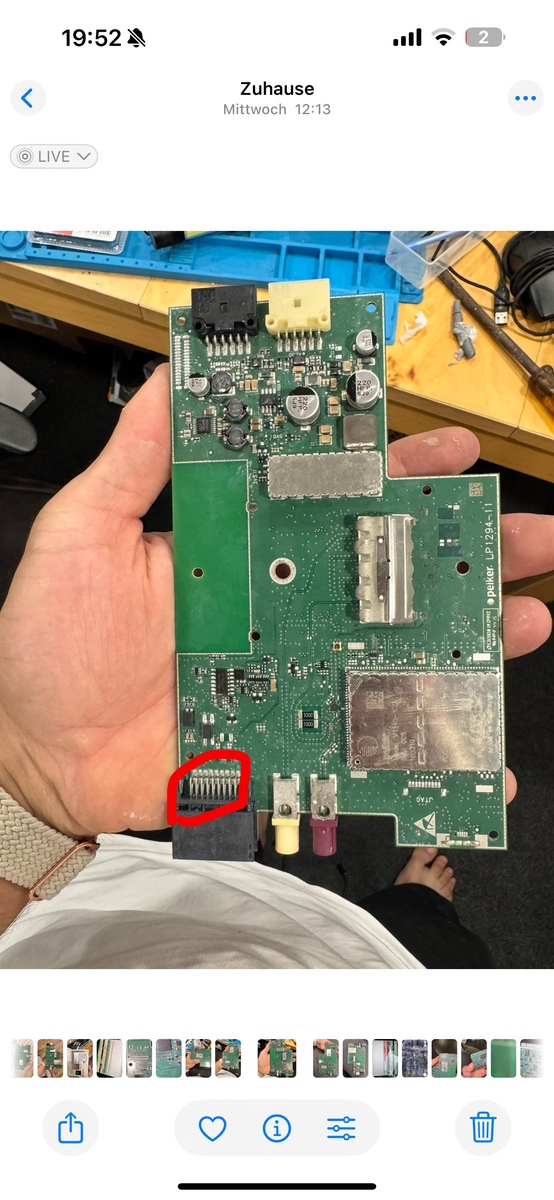

Aber wenn Du sogar einen Schaltplan hast, kannst Du das doch super nachverfolgen. Von V_ANA (bissl über 8Volt) weg muss es über 560R auf's Mikrofon gehen. Welche Mikrofone 2016 verbaut wurden, kann ich gerade nicht sagen. Die ME15(Mikrofon) brauchen ca.8mA bei 8Volt. Entsprechend stellt sich überm Mikrofon ne Gleichspannung für den kleinen Vorverstärker ein. Was meinst du denn mit "1500" gemessen, auf der Platine? Zeig mal den Schaltplan! Du meinst sicher den Plan vom 7er, nicht vom Telematik-Modul. Haifisch-Antenne auch schon mal testhalber getausch?

ich meine den schaltplan vom telematik modul, bzw. die steckeranordnung quasi wo was ist(sei es masse, mikrofoneinheit, gps etc). Was mir auch aufgefallen ist, alles was mit dem schwarzen 20 poligen stecker verbunden ist funktioniert nicht. Im grunde ist es die Ethernet-Verbindung zum Headunit, Mikrofonausgabe zum Headunit Mikrofoneingang von den Mikrofonen
