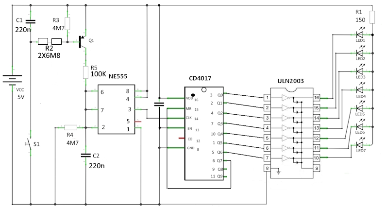

Hallo Diese Schaltung habe ich auf dem Steckbrett. Mit Betätigen des Tasters startet das Lauflicht. Nach dem Loslassen läuft es ca. 3 Sekunden langsamer werdend weiter und bleibt dann an irgend einer Stelle stehen. Den Taster möchte ich ersetzen durch einen Infrarot Bewegungsmelder (OUT 3,3V). Schaltet der Bewegungsmelder ein (steigende Flanke), dann soll die Schaltung einen Impuls empfangen, der ausreicht um C1 zu laden und den Schaltkreis sofort wieder öffnen. Also nicht erst warten bis der Bewegungsmelder aus geht. Wie macht man das? Danke

Naja, alles Old school analog. Die beiden 6,8M Widerstände und die 4,7M am Q1 halte ich für etwas grenzwertig. Das kann und sollte man Faktor 10-100 niederohmiger machen.
R2 = 120k R3 = 47k C1 = 22uF (Elko)
Das trägt zur Funktionssicherheit bei.
Wie macht man das?
Siehe Anhang.
OP
Auf dem IC des PIR Moduls steht BISS0001 und auf dem Spannungsregler 733.
#Falk Vielen lieben Dank. Das funktioniert tadellos auf dem Steckbrett. Die Widerstände werde ich auch verkleinern.
