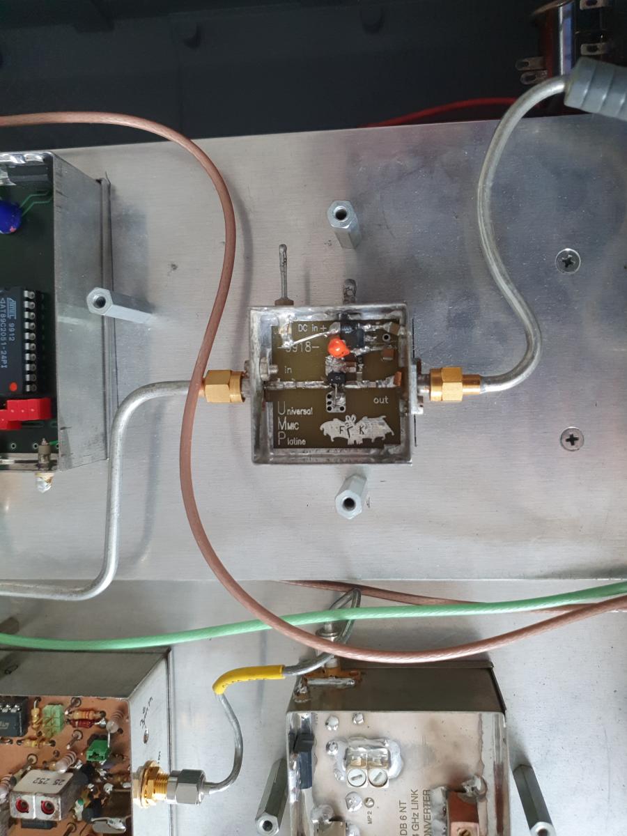

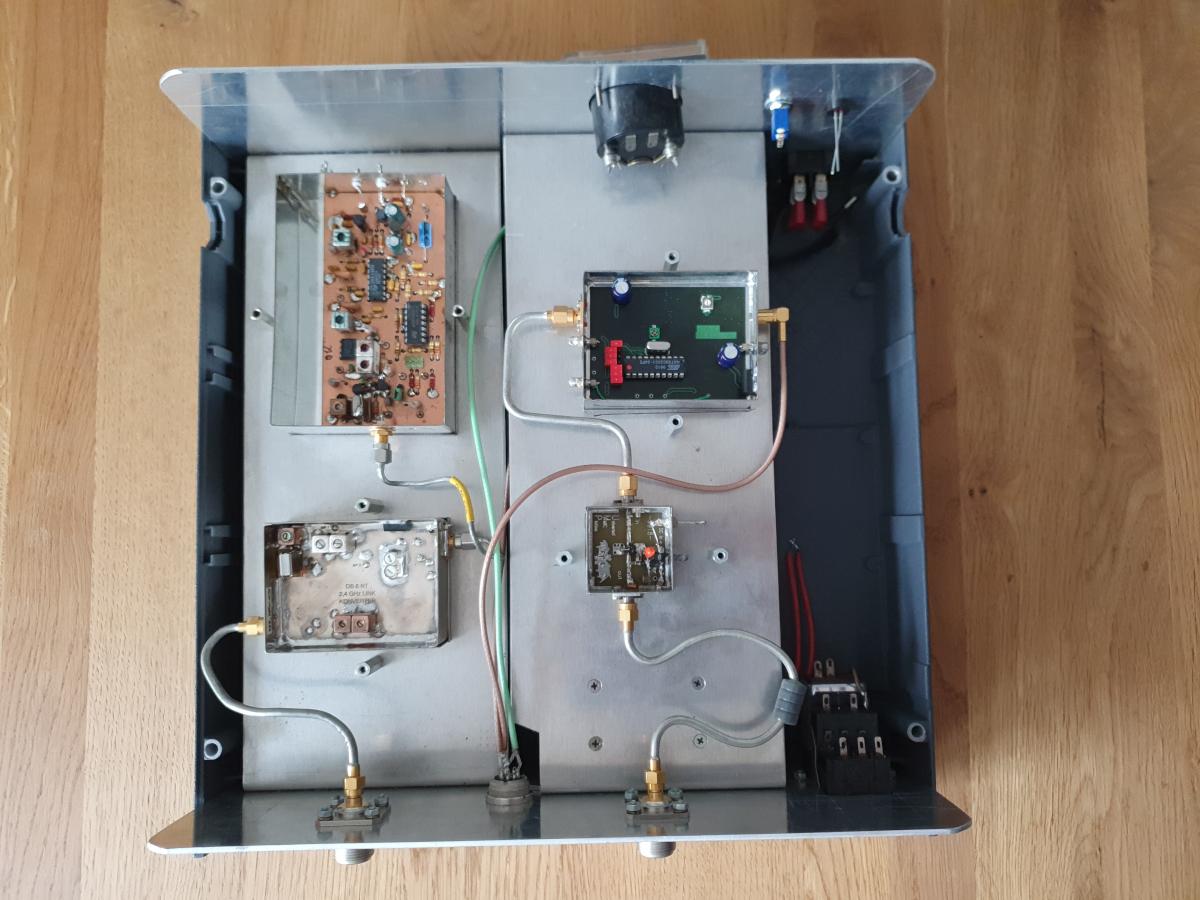

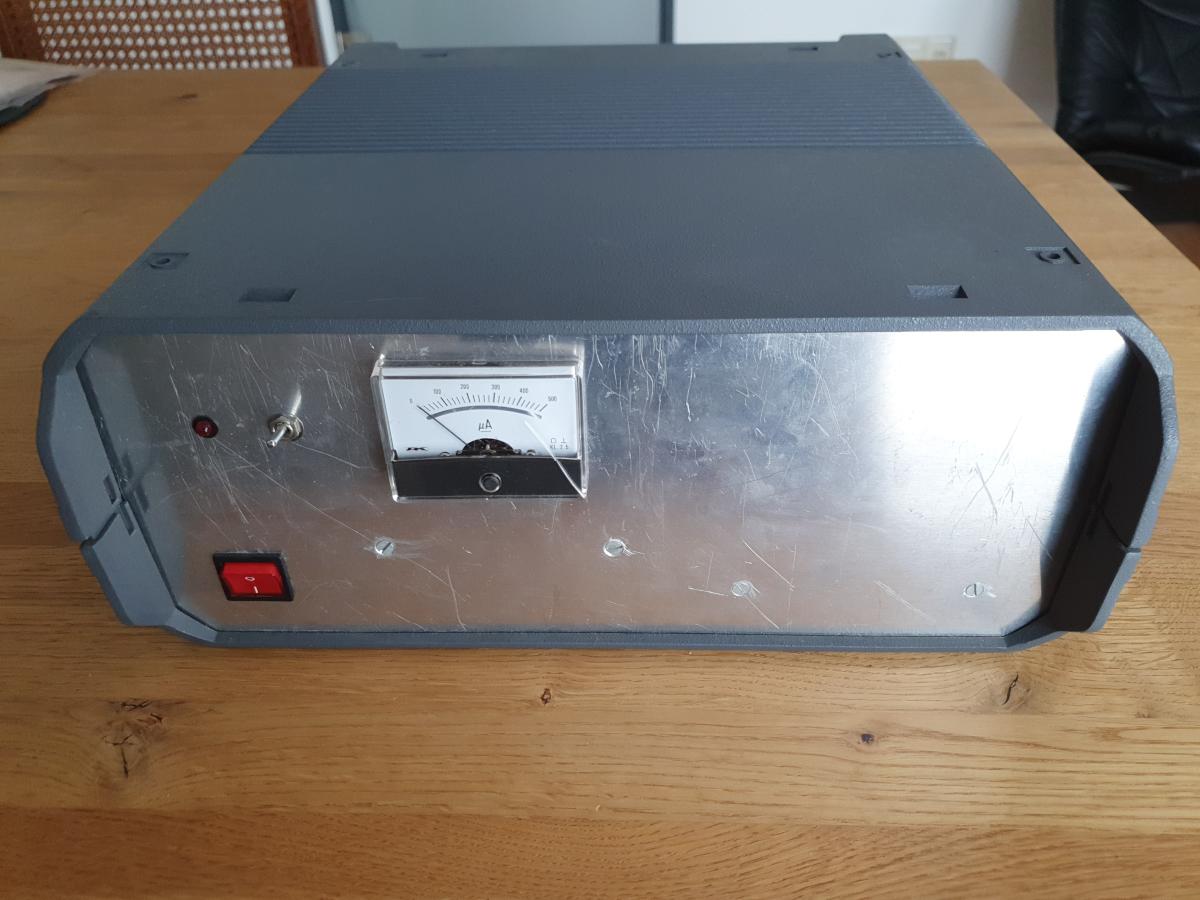

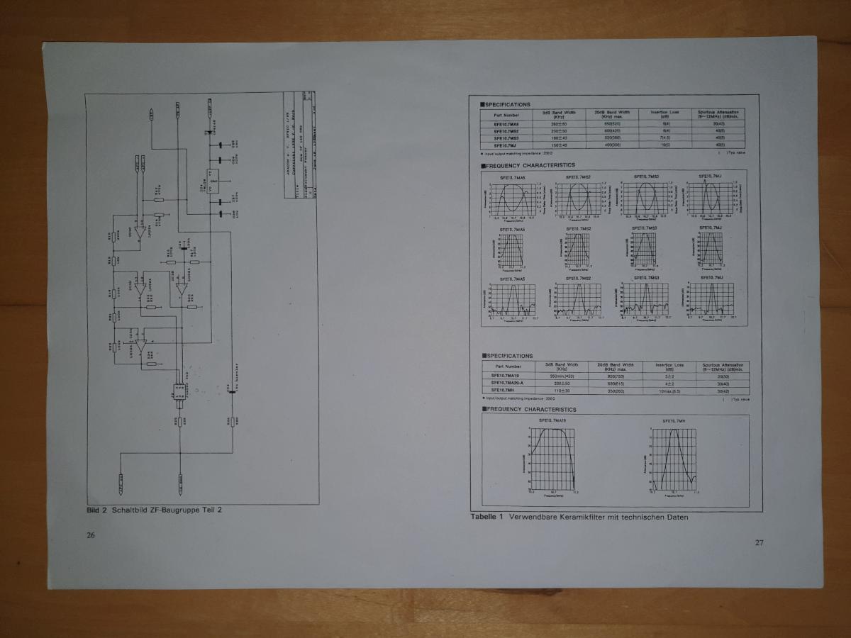

Es handelt sich um einen 2.4 GHz Sender und Empfänger für Packet Radio (1.2 MBit/s).
Das Projekt wurde nie fertiggestellt obwohl alle Komponenten geprüft wurden und funktionieren. Es fehlt nur das Netzteil für die Spannungsversorgung.

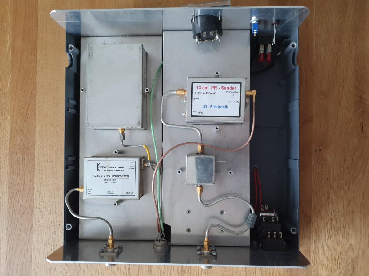

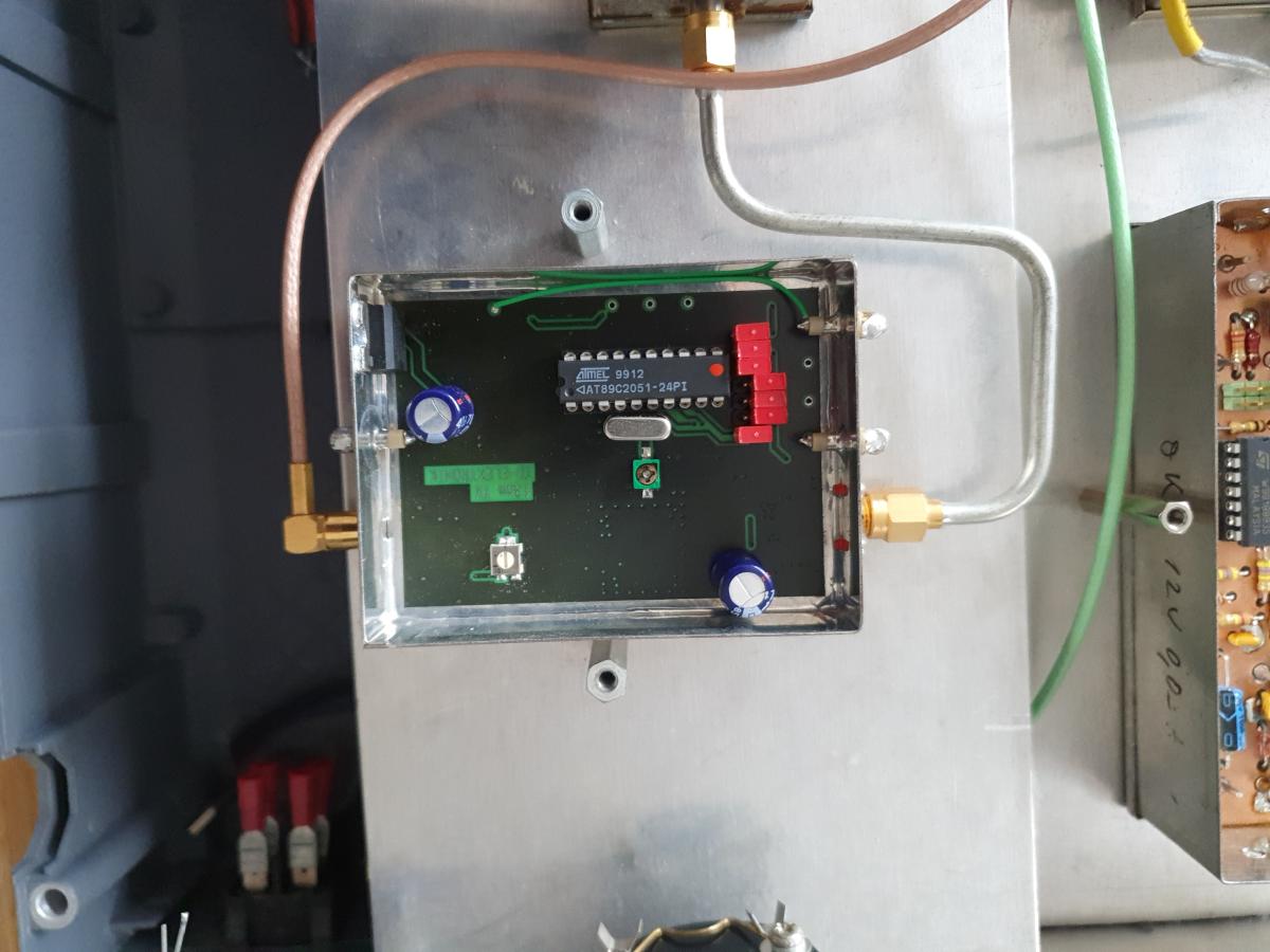

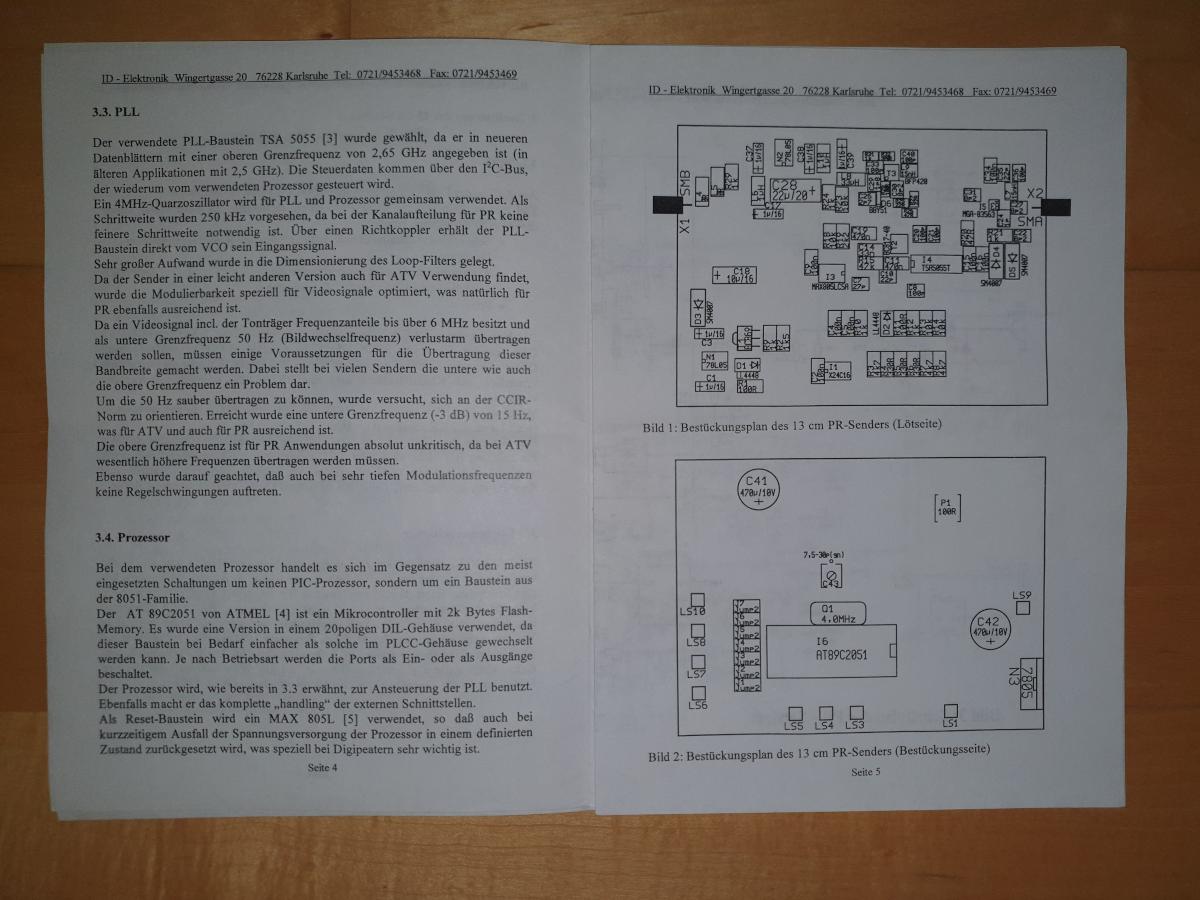

Sender:

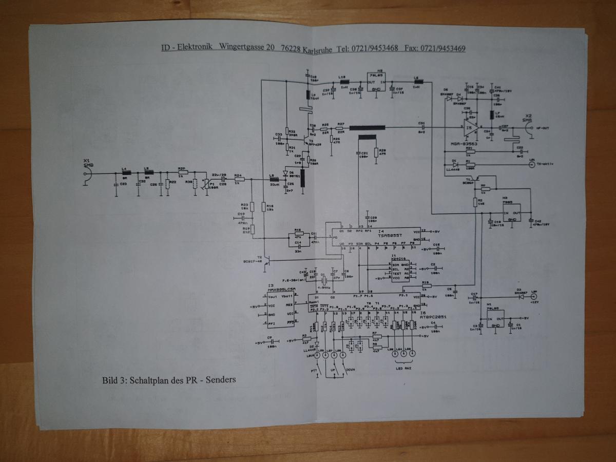

  • 13 cm Sender von ID-Elektronik (siehe Fotos)
  • Endstufe +22 dBm mit HP MGA-83563
  • TX-Frequenz einstellbar

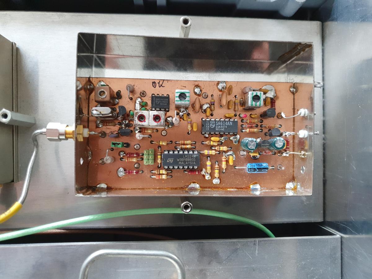

Empfänger:

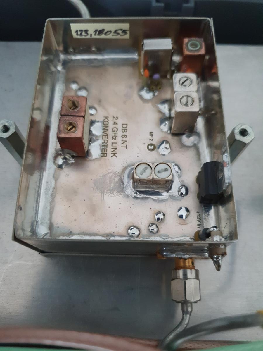

  • Konverter MKU 23 Link von DB6NT, Kuhne Electronic (siehe Fotos)

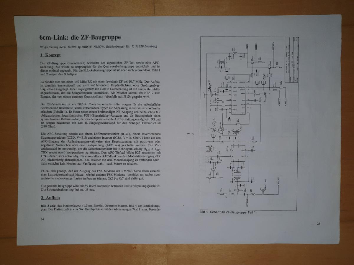

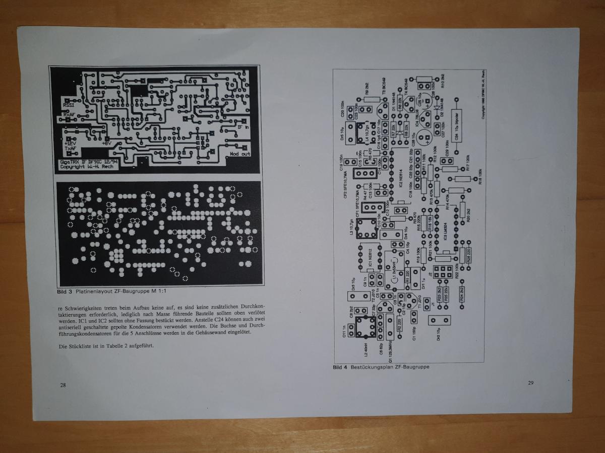

  • ZF-Baugruppe nach DF9IC (siehe Fotos)
VB 50 EUR
#7882196
Ich habe hier die ADACOM-Hefte Nr. 1 (1991) bis 15 (2006). In Nr.12 (1998) hat Henning die erste Version eines "Vollduplex-Linktransceiver für 2,4 GHz" beschrieben ( Sendeteil). Den Empfänger finde ich nicht, es gab damals verschiedene Konzepte für Linkstrecken und Benutzerzugänge. PLL LMX2315, Mikrocontroller PIC12C508, VCO und Frequenzverdoppelung auf die Sendefrequenz mit 3* BFR93, ERA5 und RFMD RF2126.
