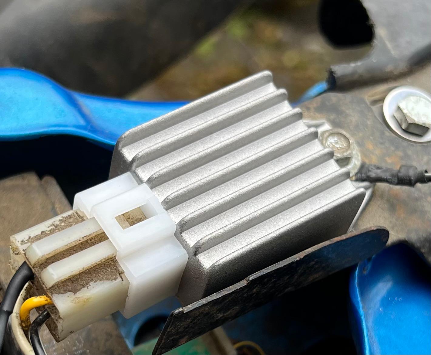

ich habe mir für meine Skyteam Skymax 50 (Honda Dax China-Nachbau) einen neuen Laderegler gekauft, siehe angehängtes Bild.
Mein Anliegen: Ich bin bisher (sicher fälschlicherweise) davon ausgegangen, dass der Laderegler aus der Lichtmaschinen-Wechselspannung saubere (halbwegs glatte) 12-14.5 VDC macht.
Heute den neuen Regler angesteckt und OHNE Batterie (da momentan nicht vorhanden) aber mit einem 200 Ohm - Lastwiderstand am laufenden Moped betrieben und direkt an dessen Ausgang gemessen. Au weh, was liegt da aber an?
Mit dem Multimeter hat es mir sowohl auf Gleich- und Wechselspannungsmessung verschiedene Werte angezeigt. Liefert der Regler etwa eine gleichgerichtete, aber vollkommen ungeglättete Spannung? Wird deswegen die Batterie (als Puffer) nötig?
Ich gehe schwer davon aus, dass man die Funktion solcher Regler nur mit einer angeschlossenen Batterie testen kann und man auch immer eine Batterie am Regler dran haben muss. Bisher konnte ich keine Datenblätter zu diesen Reglern finden, wobei es die doch millionenfach gibt..
Weiß hier jmd. Rat?
Besten Dank Euch schon mal im Voraus! Gruß Till
Diese zappelige Spannung liefert nicht der Regler, sondern die Lima. Der Regler stellt dann nur den Feld-/Erregerstrom so ein, dass diese Spannung nicht zu hoch wird.
Ja.
