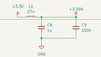

Ich habe eine Schematic mit einem STM32 und für den Analog VDD habe ich einen LowPass (siehe Bild). Beim DRC Check bekomme ich den Fehler: Input-Pin wird von keinem Output-Power-Pin angesteuert Symbol #PRW026 Pin 1 [Power input, Line]
Bzw wie kann ich aus 3.3VA einen output pin machen oder verstehe ich das Problem falsch?

Das ist nur eine Warnung, die du ignorieren kannst. Die Funktion der Bauteilpins kann grob klassifiziert werden. Passive Bauteile haben alle das Attribut "Passiv". Es hängt an dem Netz +3.3VA kein Pin, der die Klassifikation "Ausgang" oder "Stromversorgung" hat.
Moderator Persönliche Seite #7882498
Btw., es ist der ERC, nicht der DRC.
Ich halte diese Pin-Klassifizierung mittlerweile für arg fragwürdig. Habe letztens (nicht mit Kicad, aber völlig vergleichbar) ERC-Fehler bekommen, dass zwei Eingänge nicht durch Ausgänge angesteuert wären: die Eingänge waren an einem SPI-Device, und sie wurden von einer MCU angesteuert, deren Pins man ohnhein halt nicht vorher das Attribut "Eingang" oder "Ausgang" bereits im Schaltplansymbol zuweisen kann.
Ähnliche Effekte wie beim TE hat man, wenn man die Stromversorgung irgendeines Bauteils mit einem MCU-Ausgang vornimmt.

Sehe ich auch so. Richtig übel finde ich das Attribut "Stromversorgung", das dann auch gerne mal ganze Netze umbenennt. Da heißt das +12V Netz dann plötzlich VCC, weil der Pin VCC heißt. Doof, wenn das VCC Netz auch existiert und die dann verbunden sind. Das passiert aber nicht immer und kann auch einfach ein Bug sein.
