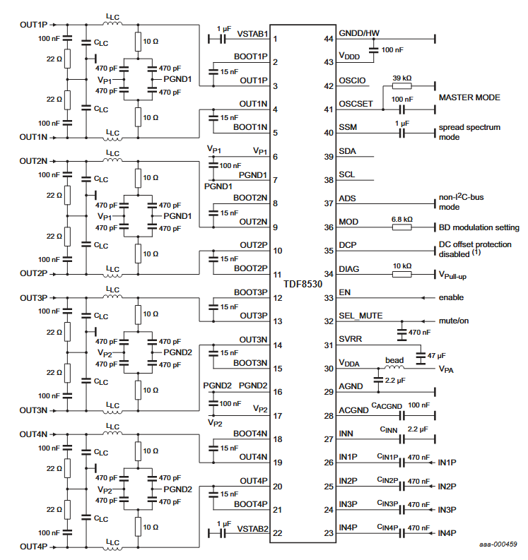

danke für die Rückmeldung. Also es gibt laut Stromlaufplan 2
Lautsprecher pro Tür einen kleinen und einen Großen.
Ich habe aber die entsprechenden Leitungen durchgemessen auf Widerstand
und auch am Radio getauscht. ( Also Hinten links mit Hinten rechts
getauscht) Dann funktioniert die Box super. Muss also aus dem Radio
kommen. Meinte auch eher den Schaltplan von der Endstufe. Sowas suche
ich, habe aus dem Manual der beiden ICs die Application Infos mir
angeschaut. Da gibt es pro Chip jeweils 4x2 Ausgangsleitungen für
Output. Wollte halt gerne wissen, ob jemand mir erklären kann, wie das
System den Fehler detektiert, oder welche der oben gezeigten Bauteile
ich nochmal checken sollte.
Danke.
Gruß kami

Wie seht ihr, sollte der IC TDF8530 eine direkte Verbindung zu den
beiden Leitungen der Box haben?
oder wie könnte der Aufbau zu messen sein?
Laut Datenblatt sieht es ja so aus, das der IC direkt an den Pins ist,
kann mir aber schlecht vorstellen, das dort nix noch mit mehr
elektrischer Leistung dazwischen hängt bis zum Ausgang?
Wie ist das mit dem anderen IC, können dort überhaupt auch die Boxen
angeschlossen sein? Oder sollte ich meine Fehlersuche auf den TDF8530
fokussieren?
Danke Gruß kami

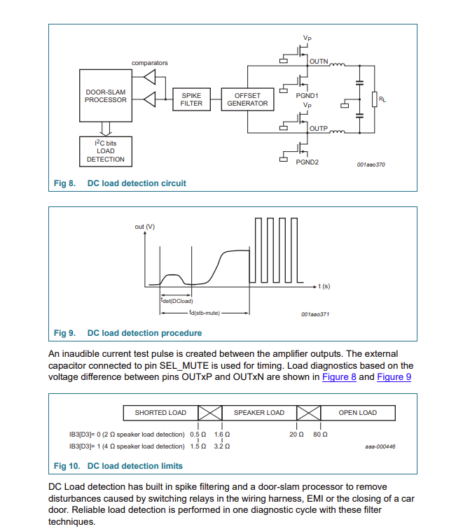

von Matthias B. (turboholics)
Hi!
Nachdem der TDF8530 4Kanal 45W, der TDF8597 aber 4Kanal 85 Watt, wird
der Eine wohl alle Tieftöner der Andere die Hochtöner antreiben.
Da brauchts lt Datenblatt nix mehr zwischen IC und LS, gibts in der Form
ja schon länger.
Testprozedur ist ja in dem von dir verlinkten Bild "dc load detection"
beschrieben, läuft alles intern.
Also nochmal nachllten und wenn das nicht hilft neuen IC drauf.
VG
Matthias

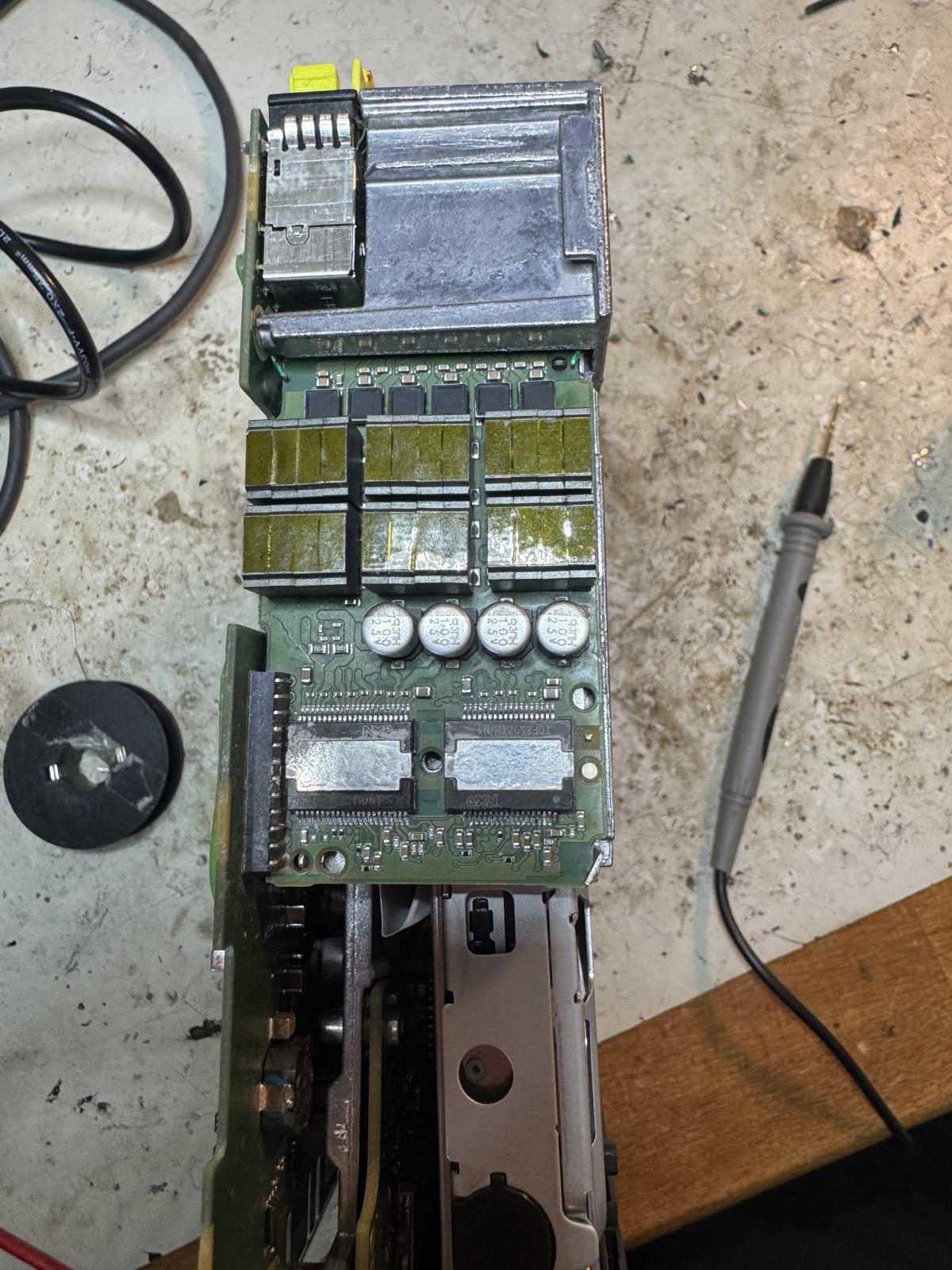

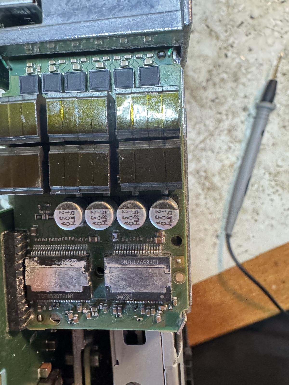

Hi, so alles auseinander gebaut und getestet. Also die Boxen
funktioniere super. Wenn ich sie hinten am Radio auf einen anderen
Ausgang klemme habe ich Sound normal. Die VCDs Stellglieddiagnose
liefert leider keinen Output auf den defekten Kanal.
Dann habe ich beim TDF8530 die 4 Kanäle gecheckt. Alle haben direkt
Durchgang jeweils auf einen Pin auf der Rückseite vom Radio. Also
hierbei auch alles okay. Mir würde jetzt nur noch einfallen, das der
Ausgangskanal direkt im IC kaputt ist. Oder hat sonst noch jemand ne
Idee?
Danke. Gruß kami
IC put.
