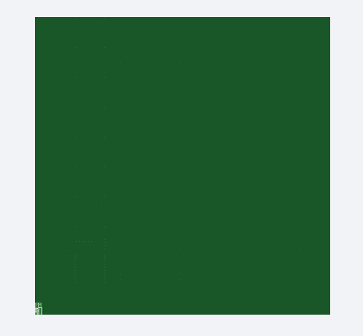

ich habe schon oft Platinen mit Eagle erstellt und bei JLCPCB bestellt.
Diese Platine macht Probleme, die ich so noch nicht hatte:
In der Vorschau bei JLCPCB sieht die Platine quadratisch aus, obwohl sie
rechteckig ist. Es sieht so aus, als ob alle Bauteile ganz klein in der
linken unteren Ecke sind. Die Maße werden richtig mit 60 x 100 erkannt.
Im Gerber-Viewer bei JLCPCB sieht die Platine richtig aus, außer dass
alle Bohrungen fehlen.
Aisler kann gar keine Vorschau von der Board-Datei anzeigen, die
Bearbeitung bleibt stehen.
Ich habe alles so wie immer gemacht. Ich habe sogar einmal die
Board-Datei komplett gelöscht und neu erzeugen lassen. Das Problem
bleibt bestehen.
Hat jemand eine Idee, was hier falsch ist?

von H. H. (Gast)
Poste auch das CAM-File, das du für JLCPCB verwendet hast.
von Thomas Z. (usbman)
Platinenumriss auf dem Dimension Layer nicht durchgehend?

von Günter N. (turtle64)
Hier das ganze ZIP-File, das ich JLCPCB geschickt habe.

von H. H. (Gast)
Günter N. schrieb:
> Wenn ich die Gerber-Daten mit meinem Gerber-Viewer öffne, sieht für mich
> alles normal aus.
Ist es auch. Das ist ein Macke des Gerberviewers von JLCPCB. Der hat
Probleme mit dem Drillfile. Unter welchen Umständen das auftritt hab ich
noch nicht ermitteln können. Du bekommst die Platinen aber richtig
gefertigt.

Aisler kann das Ding laden, allerdings hast du ungewöhnlich viele
Userlayer definert. Vermutlich dauert das laden deshalb ewig.
OK, Danke an hhinz und usbman.
Tatsächlich wird die Platine bei Aisler richtig angezeigt, wenn man die
Gerber-Daten hochlädt. Das Eagle-Board einzulesen, dauert bei Aisler
tatsächlich mehrere Minuten, aber auch dann sieht es richtig aus. Da
hatte ich wohl zu früh aufgegeben.
Dann ist es wohl ein Problem bei JLCPCB und nicht bei mir. Diese Platine
ist eine Variation einer anderen Platine, die dort schon gefertigt
wurde, da sah alles richtig aus. Vielleich komme ich ja noch dahinter,
woran es liegt.
