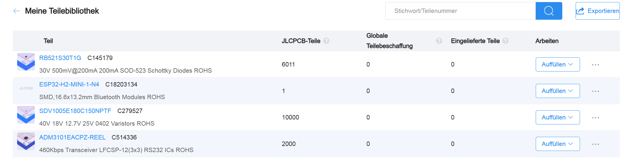

Sind die Teile eigentlich wirklich physisch eingelagert oder nur virtuell?
Alexander schrieb: > Sind die Teile eigentlich wirklich physisch eingelagert oder nur > virtuell? tatsächlich physisch
Stell ich mir lustig vor wenn dann mit meinen 3 Kondensatoren gerüstet wird.
Alexander schrieb: > Stell ich mir lustig vor wenn dann mit meinen 3 Kondensatoren gerüstet > wird. Ist denen wohl egal, man zahlt ja bei nicht-Basic-Parts $3 pro Teil für die Einrichtung.

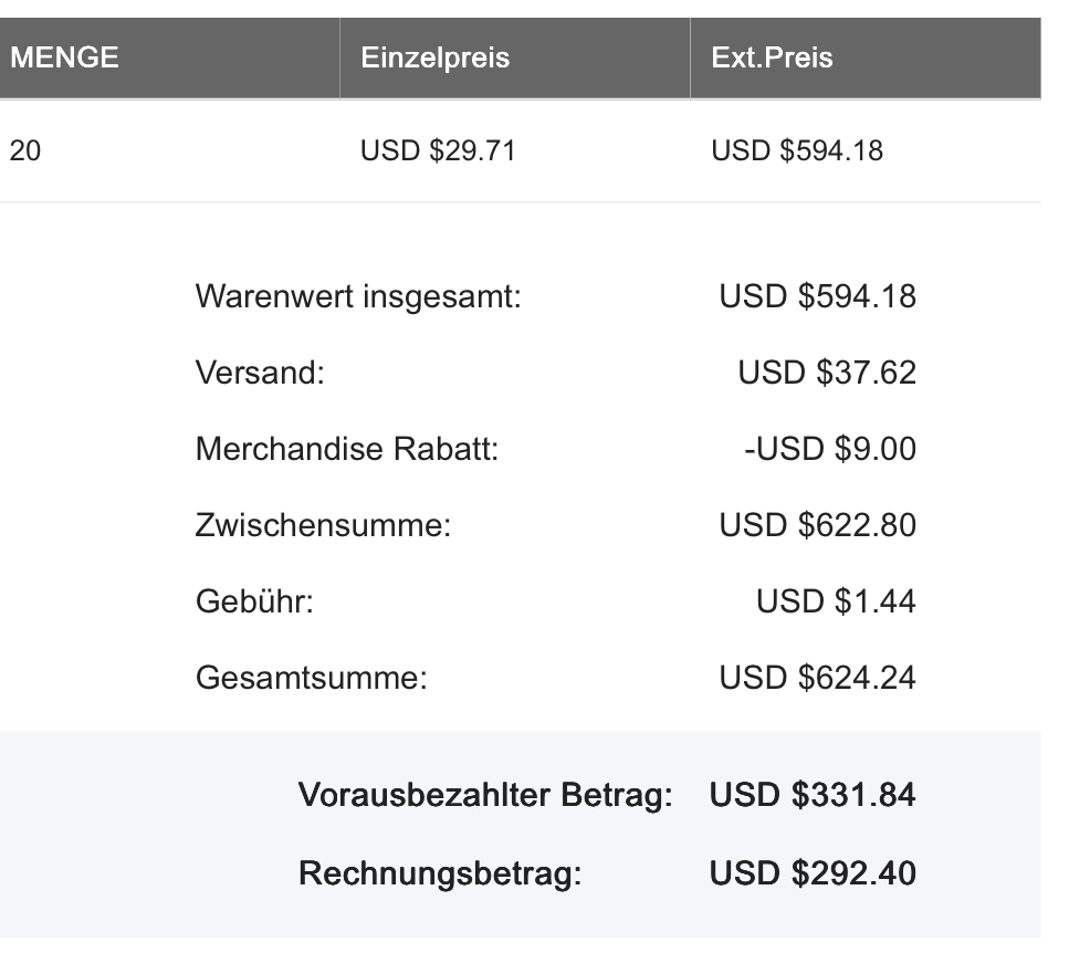

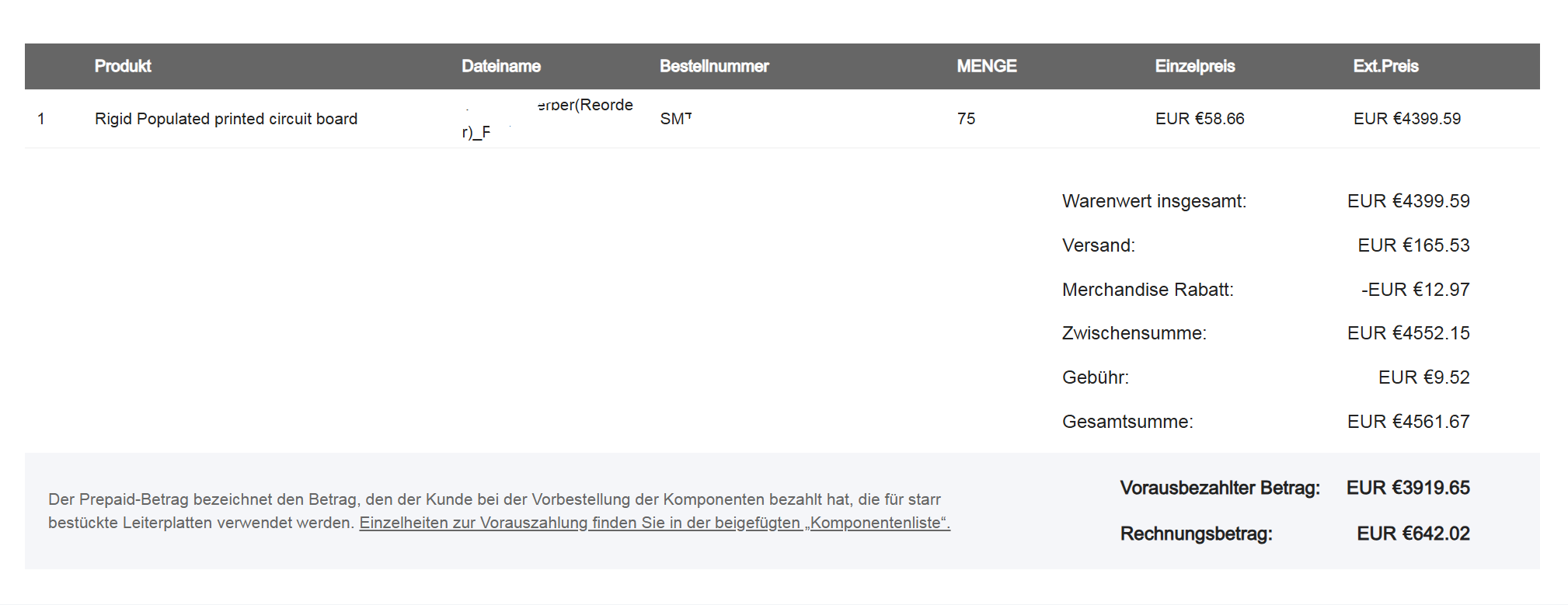

Ron-Hardy G. schrieb: > hab ich jetzt einen Denkfehler oder ist es tatsächlich so das man bei > der Bestückung durch JLCPCB Einfuhrumsatzsteuer spart, wenn man alle > zumindest teureren Teile vorher dort einkauft und in sein eigenes > JLCPCB-Lager legt? Dann tauchen ja diese Teile in der Rechnung für die > Bestückung nicht mehr auf und für die Lieferung der bestückten > Leiterplatten muss weniger Steuer bezahlt werden. Hat da jemand > Erfahrungen oder Informationen? Also auf der Importrechnung taucht ja der Gesamtbetrag aus, inkl. der zuvor gekauften Teile. Beispiel siehe Anhang. Die Lagerteile werden zwar für die Zahlung abgezogen, aber nicht für die Importrechnung. D.h. über den Versanddienstleister UPS, FedEx etc. bezahlst Du dann die Einfuhrumsatzsteuer. Für IOSS dürfte das genau so gelten.
Alexander schrieb: > Sind die Teile eigentlich wirklich physisch eingelagert oder nur > virtuell? LCSC-Teile werden offensichtlich nur reserviert (da diese binnen Sekunden als eingelagert gelten), Global Sourcing Parts werden physisch eingelagert.
