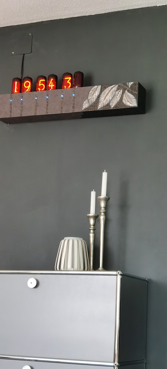

Unsere Puri Nixie Clock 4 wurde letztendlich auch von meiner Frau
gekauft und nicht von mir. Sie hätte niemals bei Ebay ein paar
Nixieröhren zusammengekauft und angefangen, damit selbst eine Uhr
aufzubauen. Andererseits bedeutet diese neue Zielgruppe natürlich
auch, dass es zu keiner Kanibalisierung des NOS- und Gebrauchtmarktes
kommt. Letztere mag vielleicht daher kommen, dass viele Leute die
Preisschilder für schicke, neue Uhren sehen und dann doch auf die
Billigbausätze und Fertiggeräte mit NOS ausweichen.

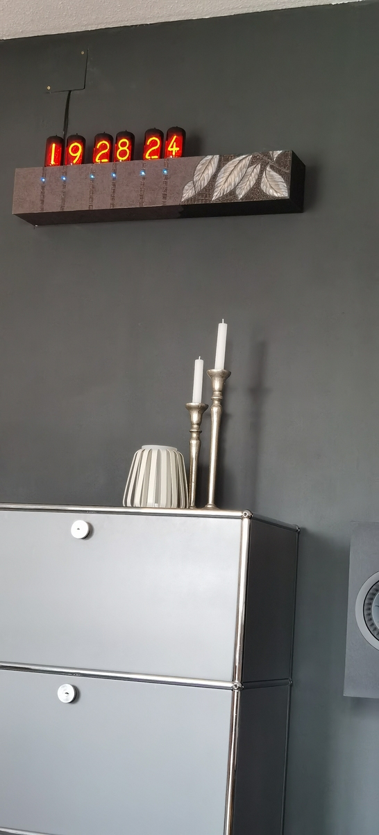

Warum werden Nixies ohne Kontrastbeschichtung immer nur in dunkler
Umgebung fotografiert?
Eine Ansicht bei Tageslicht würde mich mal interessieren.
Peter D. schrieb:
> Puh, €1,720.00, da hätte ich aber ein Theater gemacht. Da hätte sie sich
> lieber Schmuck dafür kaufen sollen.
Was soll sie mit dem Schmuck? Für die äußerst wenigen Anlässe pro Jahr,
zu denen man so etwas tragen kann? Dafür reichen auch die durchaus
wertvollen Erbstücke Ihrer Großmutter.
Weil dadurch die leuchtenden Elemente besser hervortreten.
Die Nixie-Uhr ist eben ein sehr dekoratives Element. Wenn es nur um die
Zeitablesung ginge, wären lackierte Ausführungen sicherlich
kontrastreicher. Aber für ein normales Wohnzimmer reicht die Helligkeit
völlig aus, selbst bei recht schrägem Betrachtungswinkel. Die
Sichtbarkeit der nicht leuchtenden Elemente stört überhaupt nicht.
