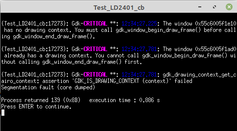

In meinem Toplevel Window gibt es mehrere 'GtkDrawingArea'. Auf diese möchte ich zeichnen. Im Timerinterrupt (50ms) wird eine Schnittstelle abgefragt und bei entsprechenden Daten sollen dies Regionen neu gezeichnet werden (siehe Anhang). Mit einer 'GtkDrawingArea' klappt das auch ganz gut, nehme ich die zweite dazu, stürzt das Programm ab:
GdK-CRITICAL **: The window 0xabc has no drawing context. You must call gdk_window_begin_draw_frame() before calling gdk_window_end_draw_frame().
GdK-CRITICAL **: The window 0xzyx already has a drawing context. You cannot call gdk_window_begin_draw_frame() without calling gdk_window_end_draw_frame() first.
GdK-CRITICAL **: gdk_drawing_context_get_cairo_context: assertion 'GDK_IS_DRAWING_CONTEXT (context)' failed Segmentation fault (core dumped)
Im Grunde genomen will ich die cairo_region nur auf den nächsten Zeichenbereich setzen, aber da fehlt mir die Lösung.

Die Beschreibung habe ich gelesen und ich denke, weitestgehend verstanden. Auf jeden Fall gibt es zu einem Fenster nur einen cairo_context. Wie mir allerdings an-und abschalten der Doppelpufferung oder das setzen von gtk_widget_set_app_paintable() helfen sollen, ist mir noch nicht ganz klar. Aber macht ja nichts, mein Problem besteht jedenfalls weiterhin.

Wie wohl bereits zu merken war, bin ich im Bereich GTK und Cairo nicht die Konifere. Ich versuche es zu nutzen, ohne ständig damit zu tun zu haben. Ich habe mehere Sachen probiert, so wie ich sie vestanden habe. Letztendlich lief es auf zwei Dinge hinaus:
  • Beim Zeichnen auf mehreren GtkDrawingArea innerhalb eines Fensters gibt es nur einen einzigen cairo context.
  • Es gibt für jede GtkDrawingArea einen drawing context. Außerdem war ein Schreibfehler drin.
Besser kann ich es aus meiner Sicht leider nicht erklären und ich möchte auch meine "Ergebniscode" nicht darstellen, weil das sicher kein Optimum darstellt; ich weiß nicht, ob ich "es jetzt einfach richtig gemacht habe". So, wie der 2. Schreiber getan hat, wäre er wahrscheinlich in der Lage, den Kontext des Problems sauber aufzureißen. Das hätte ich mir jedenfalls gewünscht.
