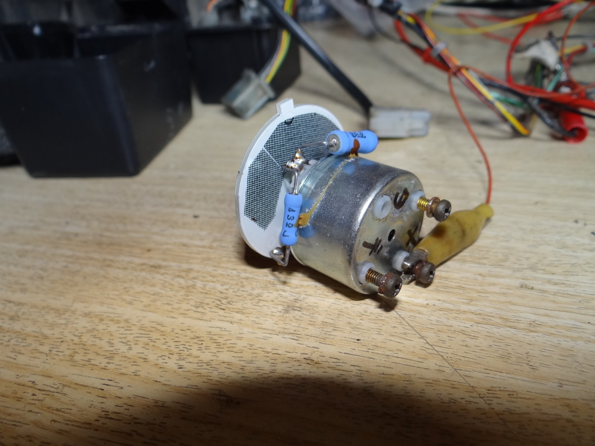

ich habe ein Drehspulinstrument für eine Wassertemparaturanzeige für
eine Honda Africa Twin (XRV750).
Bei dieser steht der Zeiger falsch. Wenn 12V angelegt werden reagiert
der Zeiger, aber im völlig falschen Bereich.
Die Nadel lässt sich nicht versetzen, weil sie verklebt ist.
Bei den meisten Motorrad Wassertemperatursensoren schein ein ca. 1 k Ohm
NTC als Fühler zu dienen, aber es ist schwierig den genauen Wert
herauszufinden.
Das Instrument hat 2 zusätzlich Widerstände (75 Ohm und 4,3 k Ohm), zur
Linearisierung (?) Siehe Foto. Die Widerstände sind für eine
Spannungsteilung der Spulenwicklung.
Kann jemand was dazu sagen, warum der Zeiger ohne Spannung fernab liegt?
Und was für eine Art Drehspulinstrument es ist?

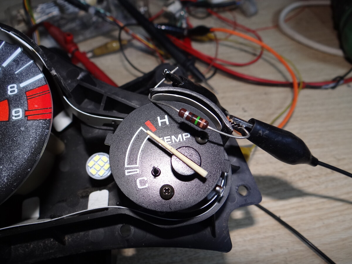

von Wolf-Dietmar P. (wodipo)
Ich kann den Zeiger, ohne Betriebsspannung, an den Anschlag drehen. Dort
bleibt er ohne Spannung stehen. Er läuft dann mit Betriebsspannung
konstant an die gleiche (falsche) Stelle.
Und wenn dann die Spannung weg ist, die paar Grad zurück.
Der Spannungsteiler ist 75/43 Ohm an einem Spulenanzapf, nicht 4300 Ohm.
Wenn ich einen der beiden Widerstände überbrücke tut sich gar nichts an
der Zeigerposition.

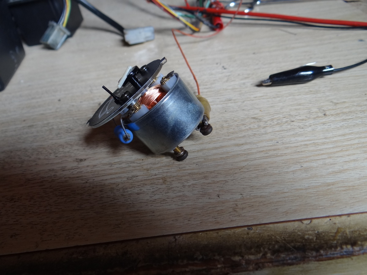

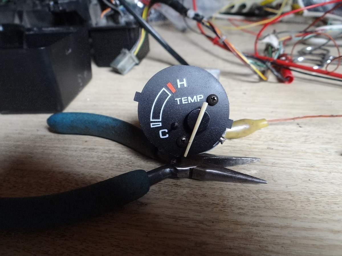

Das Problem scheint gelöst.
Die Anschlüsse am Instrument sind nach über 30 Jahren etwas korrodiert
und die Stromaufnahme bestimmt den Nullpunkt des Kreuzspulinstruments.
Mit Übergangswiderstand waren es 160 mA. Ohne sind es 250mA und dann
hängt die Nadel auf der Rückseite des Anschlags. Rübergehoben, ging ohne
Nadelbrechen, dann passt der Nullanschlag.
Der Geber ist irgendwas bei 100 Ohm, bei vielleicht 40°C und 15 Ohm kurz
vor dem roten Bereich.
Ist das ein NTC... ?

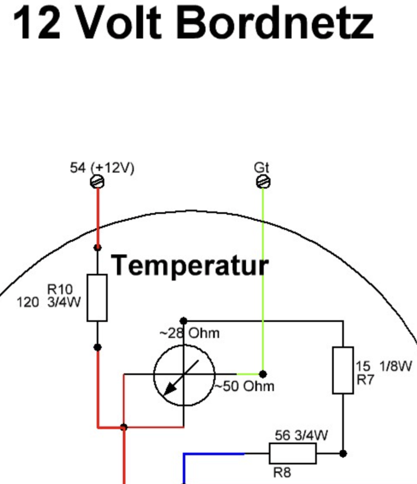

von Chris S. (Firma: hier&da) (keiningenieur)
von Michael B. (laberkopp)
Kreuzspulinstrument ist üblich.
1k ist üblich, hat bei Betriebstemperatur ca. 120 Ohm.
Ein Widerstand begrenzt den Gesamtstrom, der andere stellt den
Kreuzspulstrom ein, also quasi den Nullpunkt der Brückenschaltung, ein
Nullpunkt der aber nur bei anliegender Betriebsspannung angesteuert
wird.
