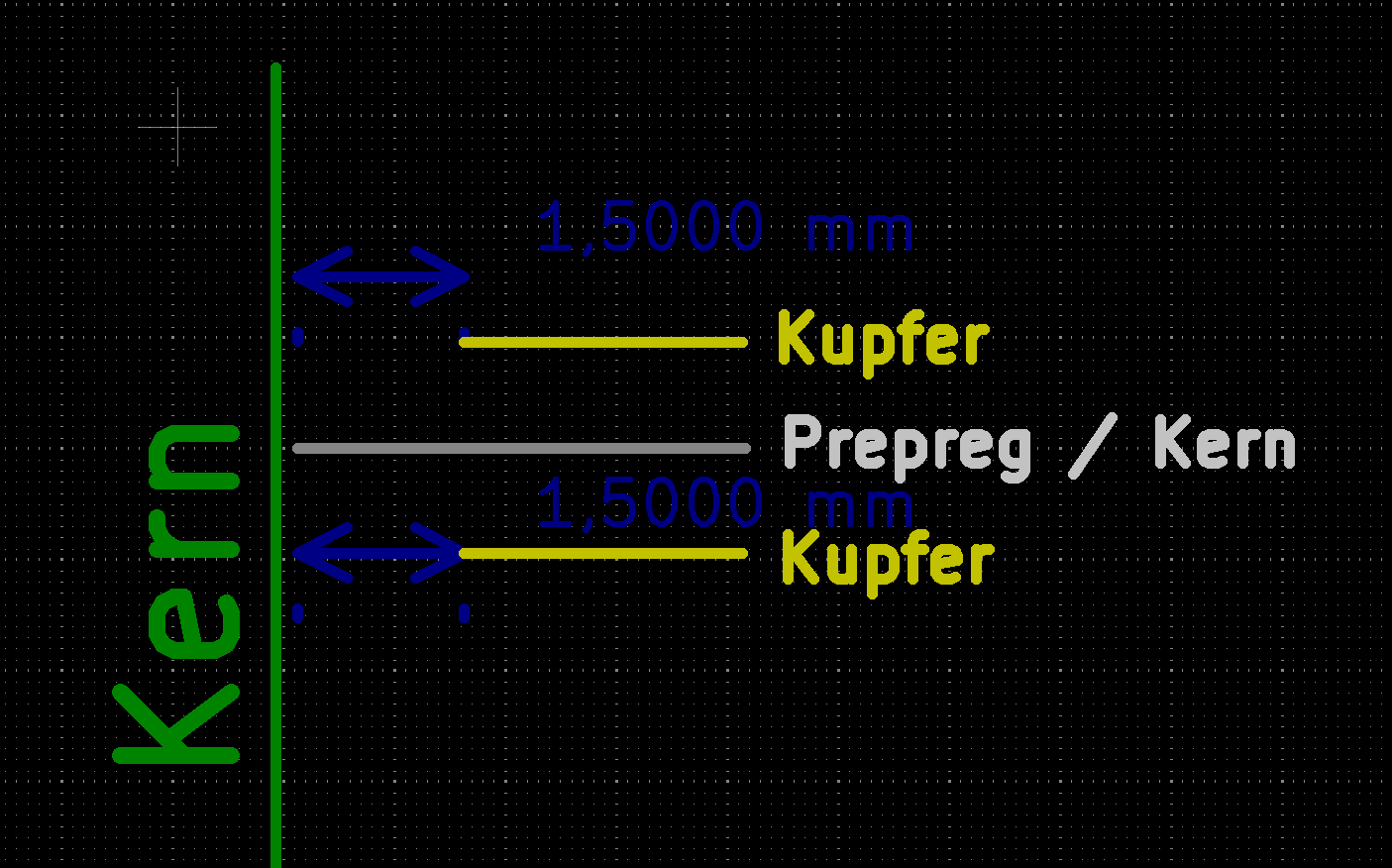

ich möchte einen Planartrafo mit folgenden Anforderungen auslegen: Isolationsspannung: 300 V, Überspannungskategorie 2, Verschmutzungsgrad 2, Isolierstoffgruppe IIIb, Basisisolation (Sekundärseite ist geerdet)
Die Windungszahlen spielen für die Sicherheitsbetrachtung an dieser Stelle erstmal keine Rolle. Mich interessieren mit dieser Frage die nötigen Luft- und Kriechstrecken.
Mein erster Blick ging in die IEC 61558-2-16 (Besondere Anforderungen und Prüfungen für Schaltnetzteile und Transformatoren für Schaltnetzteile für allgemeine Anwendungen). Konkrete Anforderungen für Planartrafos gibt es nicht, also habe ich mich bei den Luft- und Kriechstrecken an der IEC 61558-1 orientiert und komme auf folgende Werte:
Kriechstrecke: 3 mm, Luftstrecke: 1,5 mm
Die IEC 60664-1 erlaubt es, die Kriechstrecke zu stückeln, wenn im Kriechpfad ein leitendes, floatendes Bauteil (In diesem Fall der Ferritkern) sitzt und die Einzelstrecken länger als 1 mm sind. In der IEC 61558-1 finde ich diese Erlaubnis jedoch nicht. Die 1,5 mm pro Seite, die im Wickelfenster dann frei werden, verbessern natürlich den Kupferfüllgrad. Daher die Frage: Ist es zulässig, den Kriechweg im Trafo in zwei einzelne Wege aufzuteilen? In Summe ergeben sich die 3 mm und das passt dann auch wunderbar mit der 1,5 mm Luftstrecke. Zeichnung des Querschnitts im Anhang.
Weiterhin scheint es hinsichtlich der Isolation zwischen den Lagen für Basisisolation keine Anforderungen an eine Mindestdicke zu geben. Hier reichen also 200 µm Prepreg mit ihren ~4 kV Isolationsspannung zwischen der Primär- und Sekundärwicklung?
Das passt nicht zusammen.
Entweder die 300V (Wechselspannung) sind die Nennspannung und dann kommt die Überspannung nach Kategorie dazu um zu entscheiden,welche Spannung das Teil zumindest 1 Minute isolieren muss,
oder du hast schon die Isolationsspannung und mehr wird dann auch nicht vertragen.
Da sekundär geerdet ist, hast du nur einfache Isolation und nicht doppelte Isolation.
