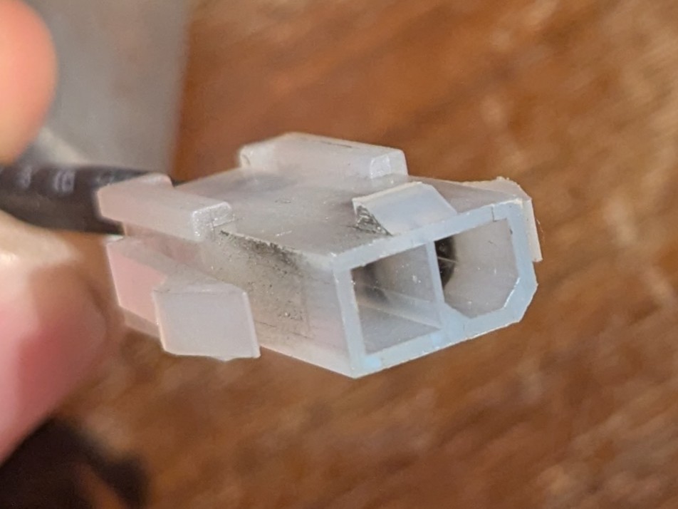

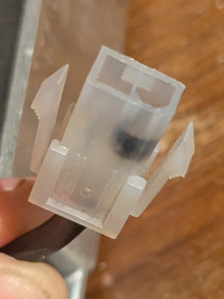

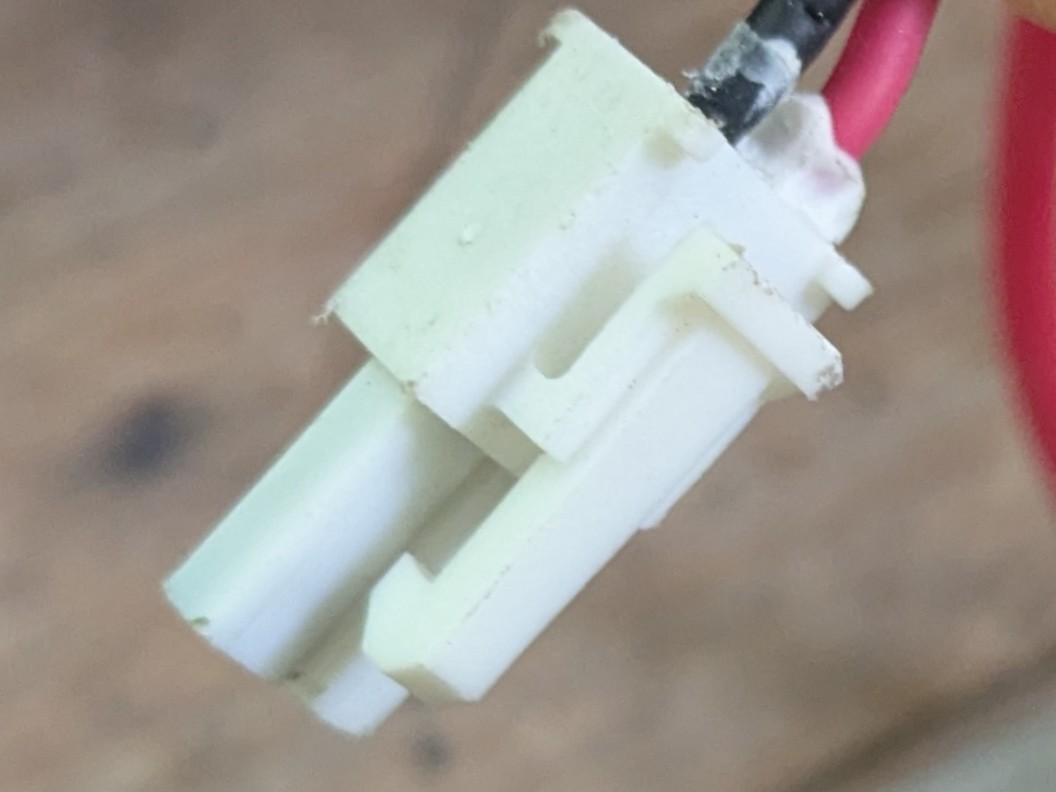

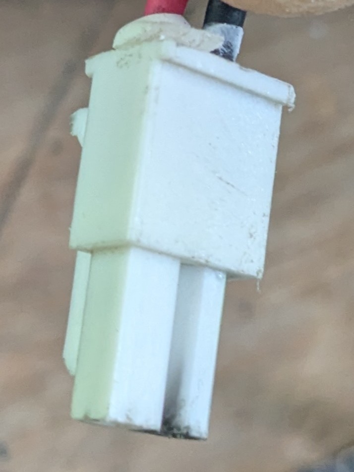

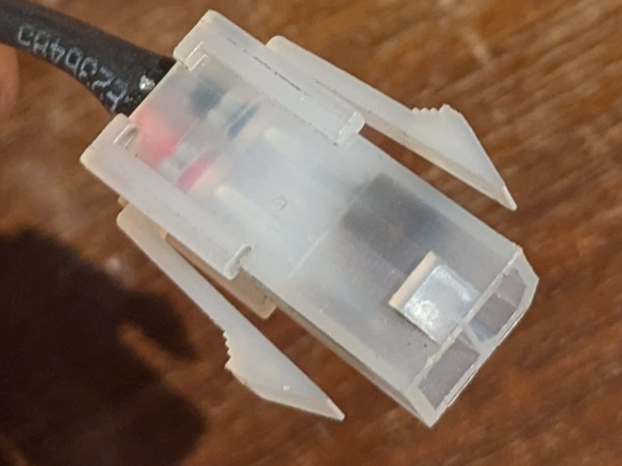

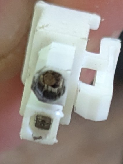

Suche die Bezeichnung dieses Steckers/Buchse. Er ist ähnlich zum Molex Mini-Fit Jr. aber scheint um 90° gedreht zu sein.

Vermutlich ist das dann das Gegenstück: Mini-Fit Jr. Plug Housing, Single Row, 2 Circuits, UL 94V-2, with Panel Mounting Ears, Natural https://www.molex.com/en-us/products/part-detail/469990655
Sollte passen. Alternativ der folgende: Mini-Fit Jr. Plug Housing, Single Row, 2 Circuits, UL 94V-0, with Panel Mounting Ears, Natural https://www.molex.com/en-us/products/part-detail/469990657
